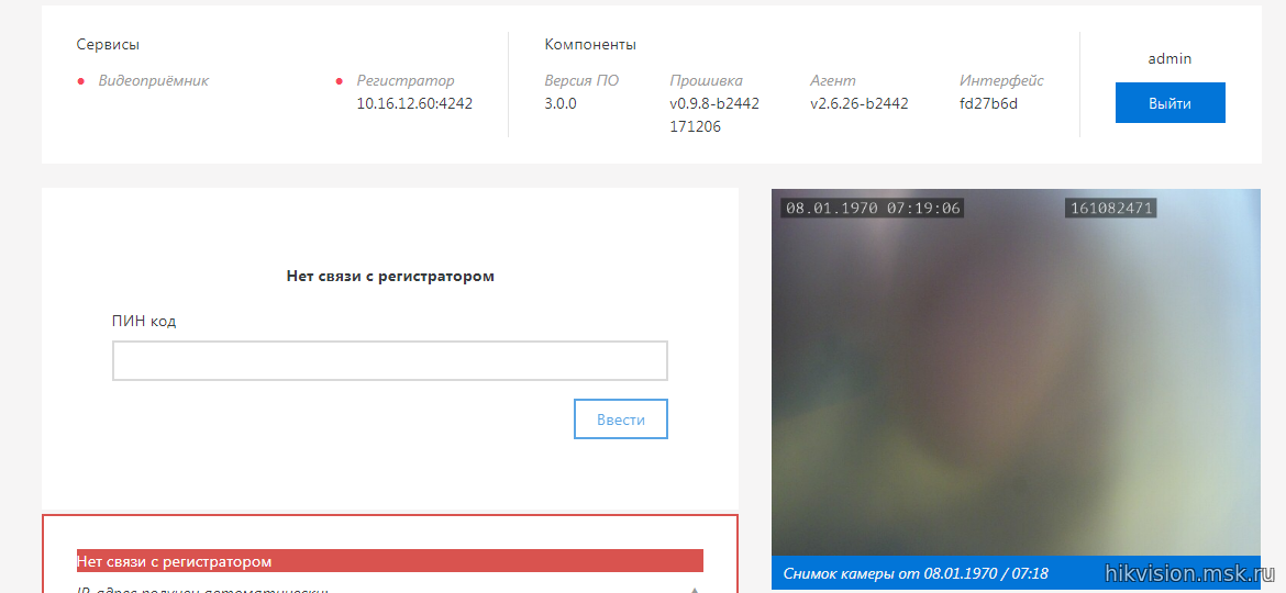

есть девайс с таким вебинтерфейсом и версией ПО,реально ли его перепрошить в меняемую версию?
вот лог вроде как прошивка
printenv
Прикрепления: 8756551.jpg (46.2 Kb) · 7552161.png (175.1 Kb) · 8449582.jpg (59.2 Kb)
