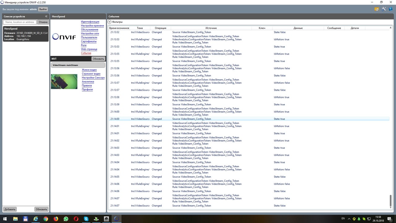

Всем привет имею следующие оборудование:
Камера DS-2CD1031-I (R6) с прошивкой V5.5.53 build 180730
Видеорегистратор Ginzzu HN-811 - 9каналов на системе HI3520D прошивка 7.1.34.5 от herospeed.
Камера спокойно подключается по onvif и осуществляет запись, настройку оборудования и канала.
Но, не пишет по движению, от слова совсем.
В связи с этой проблемой я списался с китайской техподдержкой Hikvision и русской Ginzzu. Обе компании заверяли что на тестировании оборудование работает с их устройствами.
В Onvif device manager камера передает событие IsMotion true
От гинзы я попросил такой же скриншот, там такой же событие только другой источник.
После того как я переслал китайцам, те начали меня игнорить.
Мужики у когонибудь есть опыт в данном вопросе, это можно как то исправить?

avalistДата: Четверг, 15.11.2018, 00:43 | Сообщение # 2
Ionov
А если взять настроить детектор (вкл. детектор, настроить зону (лучше одну на все поле), чувствительность) с помощью самой камеры (web интерфейс, ivms и т.д.) а в Ginzzu только в расписании записи поставить запись по движению? У меня так пару раз получилось заставить работать по детекции правда другое оборудование было. Кстати NVR у вас поддерживает камеры до 2-х Мп, сама камера 3-х надеюсь в 2 Мп перевели?
У Ginzzu HN-811 Onvif 2.4 у Hik вроде давно 2.6. Так же не вижу здесь https://www.onvif.org/conformant-products/ бренда  Ginzzu как такового.

IonovДата: Четверг, 15.11.2018, 11:15 | Сообщение # 3
Конечно все перевел и поставил, обычная запись ведь работает. Так же тестировал через знакомых на nvr от ezviz и все работало.
FullHD 25кс
Ginzzu это локальный бренд, они могут все что угодно переименовать и под своим именем выпустить на наш рынок.
Ваши рассуждения натолкнули меня на мысль понизить версию прошивки. Случайно не знайте какая версия поддерживает версию Onvif 2.4?
