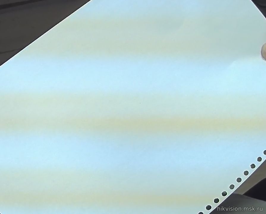

Доброго времени суток! Подскажите - появились полосы на камере DS-2CD4232FWD-IS.
Полосы есть как и от ПОЕ адаптера, так и  от внешнего питания.
Делал полный сброс настроек, а также откатывал прошивку.
Я так понимаю камеру надо менять?
Прикрепления: 0819748.jpg (24.0 Kb)

Больше похоже на некачественное освещение типа дешевых LED светильников установленных в офисе, хотя могу и ошибаться.
Проверьте при другом освещении.
