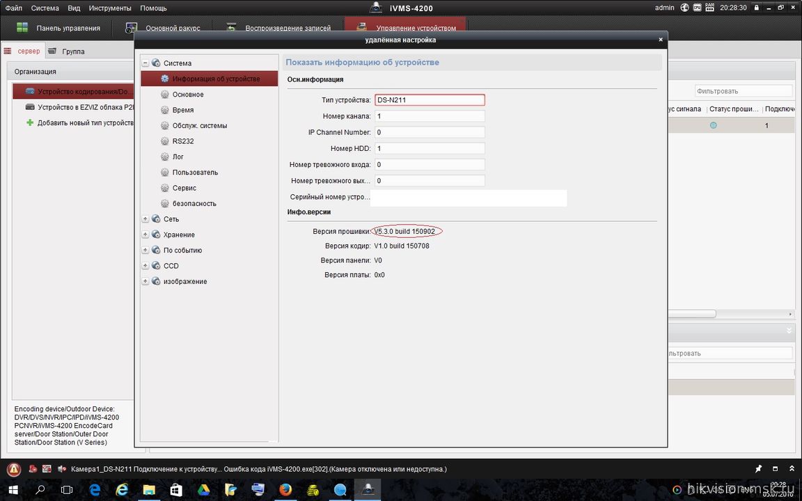

Зачем tftp, ставьте 5.4.0 затем 5.4.81 после, сброс на заводские и заново все настройте. Я бы обновился по любому хоть бы потому, что пофиксины уязвимости как вам выше написали. Свои R2 все обновил полет нормальный. И да, что бы ясно понимать почему происходит NAS uninitialized нужно понять одну вещь камера монополизирует весь диск целиком!!!! Если вы просто сделали папку и отдали камере фокус не пройдет ибо она будет считать что ей отдали весь диск и пытаться его отформатить на весь размер. Как и нельзя писать в одну шару и диск несколько камер. Решается это правильным выбором файловой системы и разбиением диска на разделы. К примеру хотите записать 4 камеры на диск 1 Тб, для этого (для примера Windows) нужно разбить диск на 4 раздела по 250 Гб, отформатировать в NTFS, сделать на каждом разделе по папке cam1,cam2 и т.д. расшарить их. В папках никаких файлов быть не должно (для NFS нужно внутри шары делать папку еще одну cam1/rec потому что в корневой лежат служебные файлы) прописать в камере пути (никаких гостевых шар, только с логином и паролем) отформатировать средствами камеры полученный диск 250 Гб профит!!! Проверено и настроено не одну сотню раз (ну любят у нас IT в датацентры ставить. софт им не нужен) Работает как NFS так и CIFS при перезагрузке в любой последовательности ничего не пропадает, диск всегда инициализирован и доступен. Скрины во вложении с еще с древней ds-n211
