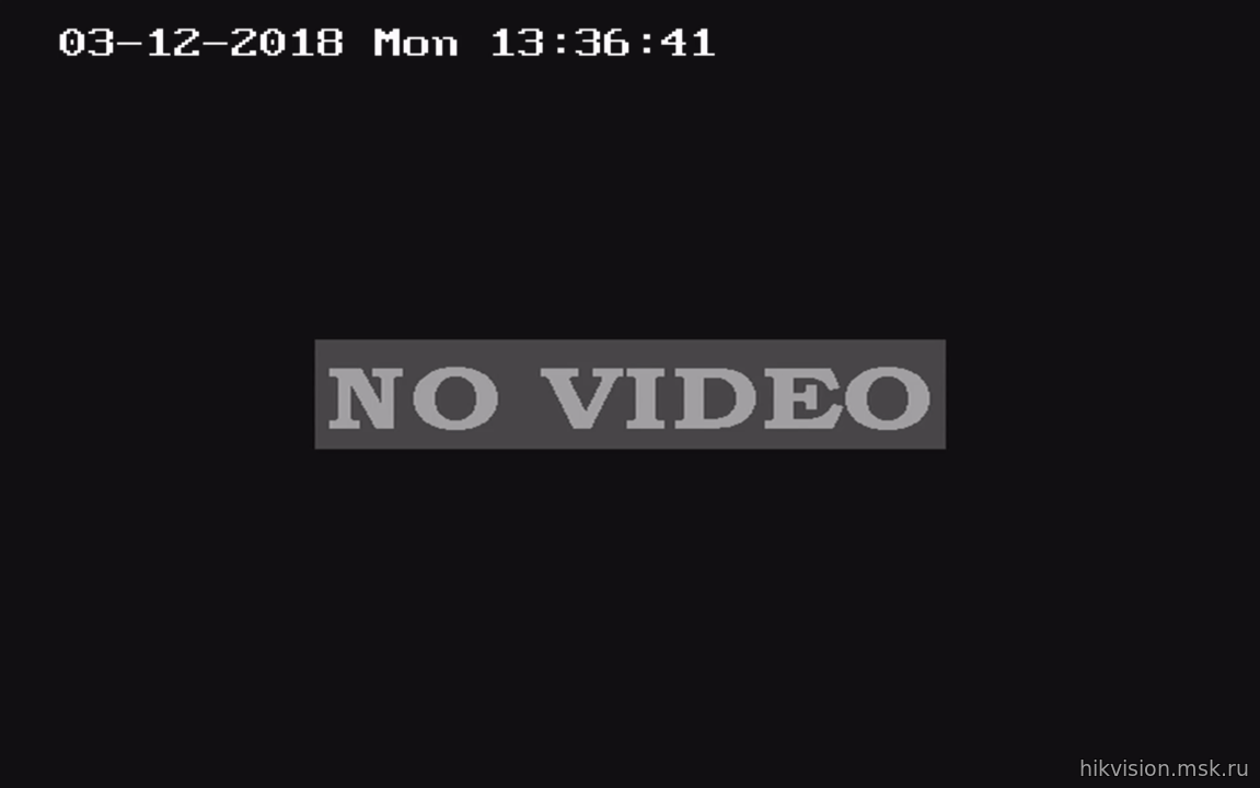

Добрый день! Имеется камера DS-2DF7284-A. 08.03.2018 вечером с камеры пропало питание, все выходные до 12.03.2018 она была обесточена. После восстановления питания на камере изображение от нее не появляется, но дата и время в углу отображаются и по середине экрана надпись NO VIDEO. Так же свободно можно попасть в web-интерфейс камеры. Обновил прошивку до v5.3.0 build 150410 не помогло. Подскажите в чем может быть проблема?
Прикрепления: 0653012.png (56.0 Kb)

Что-то отвалилось.
Обычно когда проблема с сенсором, то камера не будет стартовать.
Нужны логи старта с подключения к TTL разъему.
В любом случае снимать и самому разбиратьcя либо договариваться с ТП, а вдруг еще гарантия 5 лет не прошла, а кто-то как-то и 7 давал wink
