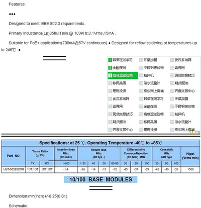

AlexandrДата: Четверг, 14.12.2017, 12:22 | Сообщение # 9
hst-0032sxcr 1 port PoE+, даташиты в инете есть.
смотреть лог по ttl, далее по обстоятельствам. желательно запитать камеру от 24v, хз на сколько сильно пробило по poe.

даташиты в инете
 можно ссылку ?
AlexandrДата: Пятница, 15.12.2017, 20:02 | Сообщение # 14
На этой камере толь 24B AC
угу, но история подключений не содержит, т.к. известно что -
Цитата Vladimir100A ()
Досталась камера ds 2de7184 a
можно ссылку ?
сильно не искал - тыц.
дока кривая, опенофис не хочет открывать, может потом попробую другим путём.. сейчас проще так:
