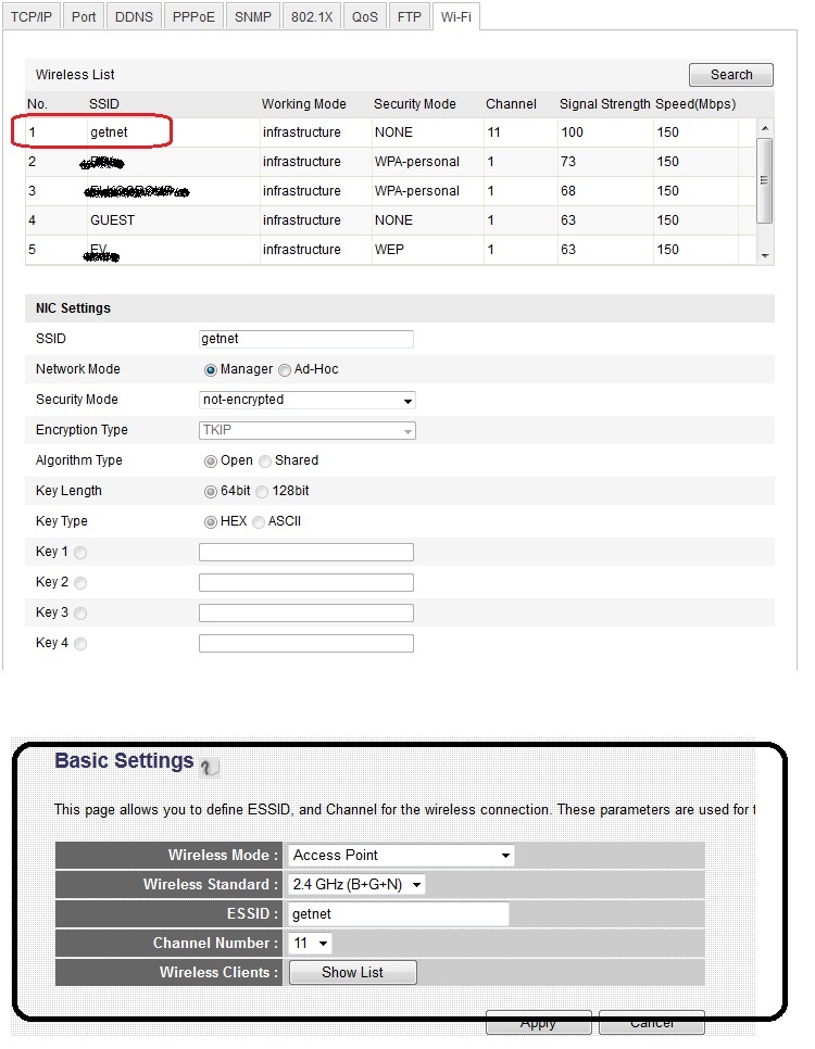

UserMДата: Четверг, 16.08.2012, 10:07 | Сообщение # 12
Quote (IkS1k)
Херня какая-то, на 704 прошивке нету вкладки вайфай,
Вас же предупреждали в пятом сообщении.)) А ка быитро у Вас отваливается камера? Я тестировал эту модель с ВиФи , по крайней мере за день ни разу не отвалилась.

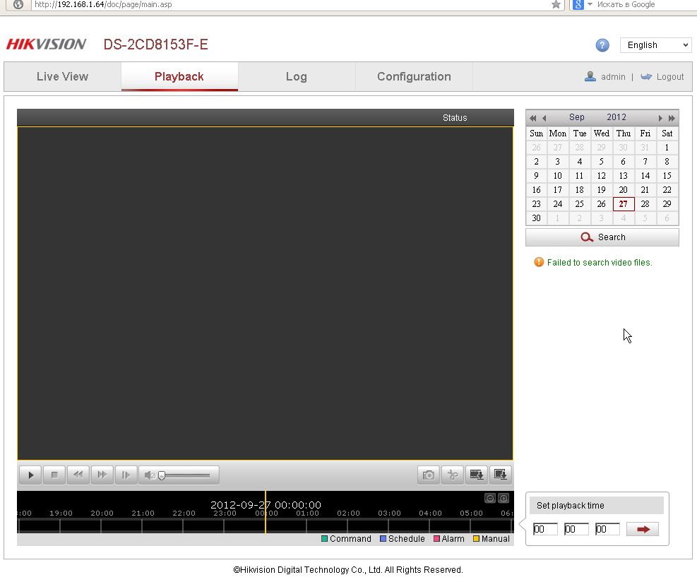

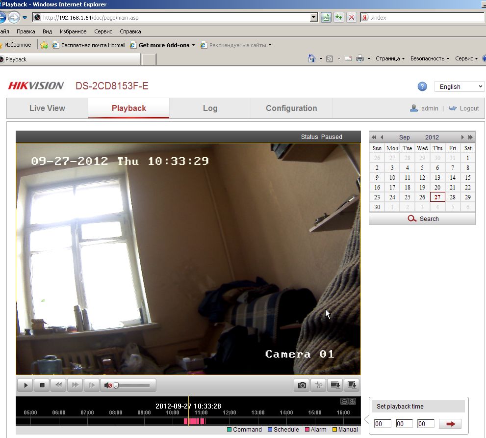

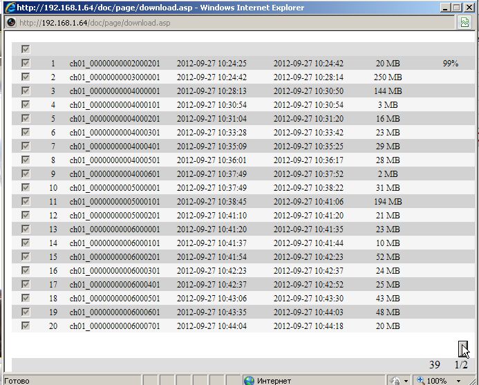

3) Есть еще проблема при нажатии "скачать запись", для отображения списка записей, выскакивает следующая ошибка:
В итоге имеем:
как видно на скрине выше, при нажатии на кнопку на которую указывает стрелка открывается белое окно (видиом с текстом ошибки), это приводит к тому что мы не можем перелистать записи и видим их всего 20 штук, а их там полным полно. То есть скачать нужную запись в конце дня не есть возможным.

пс - добрался таки до проверки прошивки. ошибка с xml присутствует, причём во всех браузерах проявляется по разному. к примеру в опере вообще не ищет записи..
хотя в IE все записи видны. скачать можно только записи с первой страницы.... опять же через ПО всё корректно скачивается.
пофиксили в IPC Type C 2013.01.25 V4.1.0 build 130111
про звук - всё работает нормально, проверял и напрямую в IE, и скачивая отдельно файлы, и через ПО.

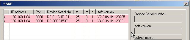

Нашол еще 1 баг, на этой прошивке камеру не находит sadp, все бы ничего, но так уж вышло, что вчера другой клиент завтычил пароль от камеры DS-2CD8153F-EW. Камера на вебку ходит, ипшник знаю, а найти через sadp не могу, в итоге не понятно как предоставить инфу для сброса пароля, и чем его вообще сбросить) Пробовал через телнет, но они сменили пароль, hiklinux больше не подходит)
Как вариант прошиться с помощью tftp на старую прошивку, но решил не спешить, может есть другие варианты)
Сообщение отредактировал IkS1k - Воскресенье, 14.10.2012, 15:50
AlexandrДата: Понедельник, 15.10.2012, 11:39 | Сообщение # 33
насчёт sadp - всё корректно работает, может устаревшая ? попробуйте обновить из раздела "загрузки".
