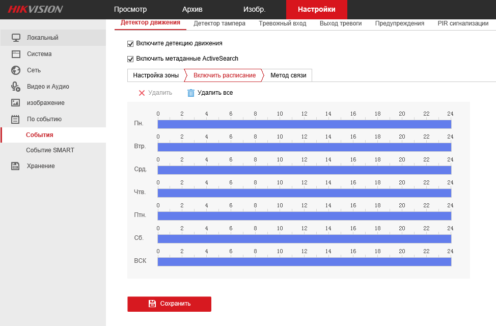

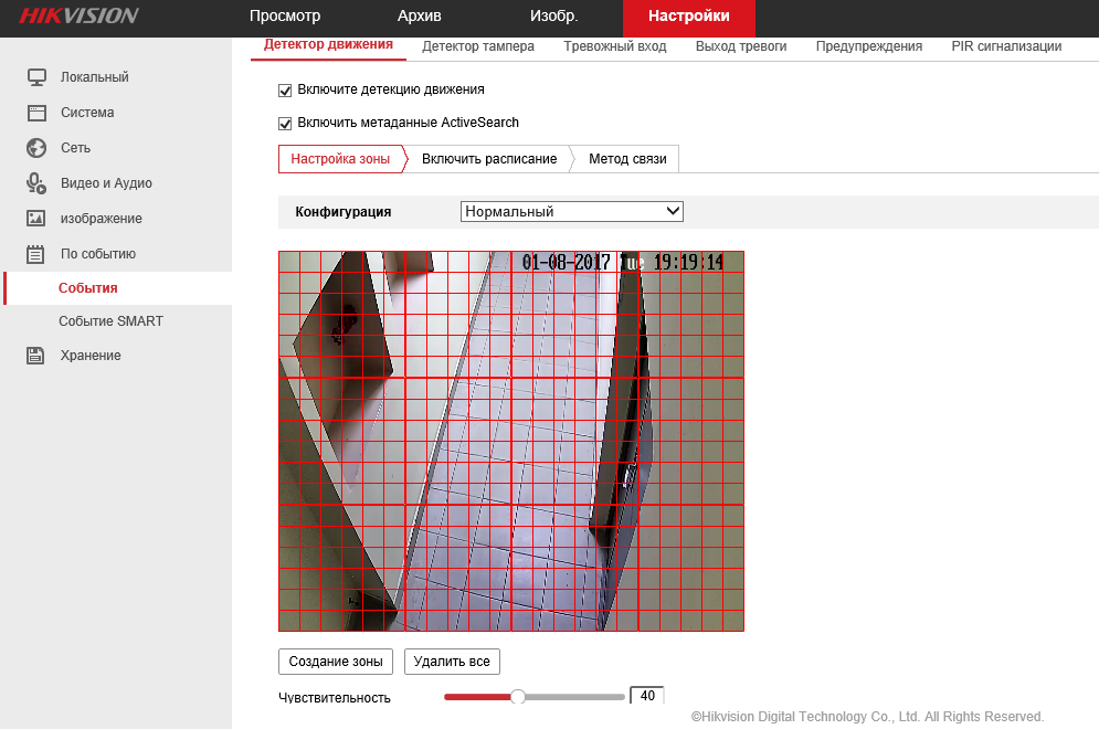

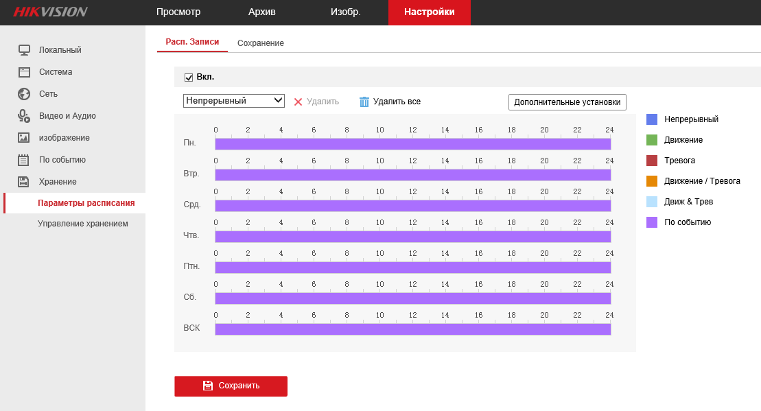

упорно не хочет писать на карту памяти ни по движению, ни по событию
на предыдущей аналогично не писало

UserMДата: Четверг, 03.08.2017, 15:07 | Сообщение # 2
Разрешите отображение движения, и если детектор работает поставьте галочку на A1.

OdysseyДата: Пятница, 04.08.2017, 00:28 | Сообщение # 4
Сообщений: 114
на скринах вроде галки все стоят ...
А1 попробую, вот только проверить смогу через 2 недели, камера стоит, но движения там врядли будет
p.s. поставил пока на постоянную запись

PrometeiДата: Пятница, 04.08.2017, 00:39 | Сообщение # 5
Движение легко имитируется переключением ИК фильтра день/ночь.
