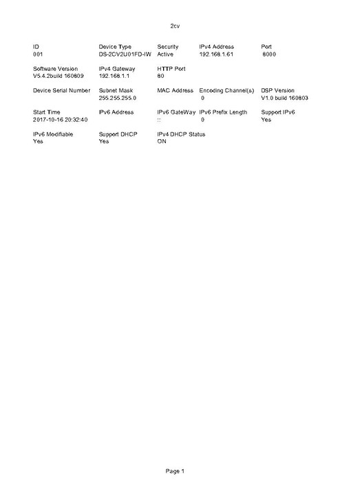

copyc@t | Дата: Понедельник, 16.10.2017, 18:30 | Сообщение # 7 |
Сообщений: 12
| SADP показывает порты 8000 и 80 ПК и камера в одной сети. 4200 тоже видит камеру, но для подключения всё так же нужны имя и пароль (но ничего не подходит, 12345 не работакт, код верификации тоже).
В прикреплённом файле то что SADP получает от камеры.

avalist | Дата: Понедельник, 16.10.2017, 21:01 | Сообщение # 8 |
Сообщений: 1056
Репутация: 84
| В том то и фишка, что не подключите пока не создадите новый пароль через браузер. Так только через облако получится использовать. У меня так же все было. Камеру видит, активна, но не подключается. Через облако работает. Зашел браузером возникло окно авторизации ввел стандартные admin и 12345 сразу возникло окно создания нового пароля создал 8-ми значный и подключился через 4200 и браузер без проблем. Все настройки есть хотя их никто не декларировал. Было 6 шт. две родные от Hika с2с и 4 шт. с прошивкой от новикам. Можете попробовать ODM может он что-то дополнительное покажет https://sourceforge.net/projects/onvifdm/
copyc@t | Дата: Понедельник, 16.10.2017, 21:59 | Сообщение # 9 |
Сообщений: 12
| Мне подсказали как зайти через IE, нужно было в конце добавить index (IP/index) Теперь нужно понять какой логин и пароль использовать, т.к. admin и 12345 не подходят, так же не подходит admin и код верификации. Скорее всего надо будет сбрасывать пароль через SADP и техподдержку
