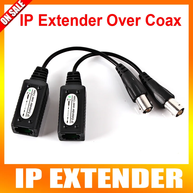

Досталась старая проводка, на которой сейчас работают AHD камеры. Кабель не скажу какой, но доверия не внушает: тонкий, черный. Если использовать эту готовую сеть с коаксиальным кабелем + такие конвертеры, то на практике скольки мегапиксельные IP камеры может потянуть такое
соединение? Может кто реально пробовал такие конвертеры? Может оно стабильно работать и превратить коаксил в витую пару для ip камер? У меня задача на этих коаксиальных проводах получить максимально возможное качество изображения (например DS-7616NI-I2/16P + камеры DS-2CD2142FWD-IWS) . И вот не могу решить, имеет ли смысл городить конвертеры или больше чем может дать Turbo-HD я все равно не вытяну по этому кабелю.

Ну если извратиться... Была такая штука раньше xDSL модемы. 10Мбит по лапше на километры... только вот где питание с другой стороны взять. Так что, по коаксиалу вполне возможно что что-то китайцы замутили...
mar1boroДата: Суббота, 29.07.2017, 17:24 | Сообщение # 7
Bart, таким пассивным переходникам питание и не нужно. И если они реально 10mbit выдают то можно на каждую камеру по паре таких переходников. И что, 4MP IP камеры вытянут? Какой рекомендованный поток для видео на камерах 4MP? 2MP?
Ссылку на переходники уже  удалили - как они могут быть пассивными? Нереально!

Как вариант - купить SHDSL модемы, у которых есть дистанционное питание по той же паре. Правда, они рассчитаны на симметричный сигнал и соотв. пару проводов, а не коаксиал. Когда кабельные операторы ТВ использовали модемы (ethernet) для коаксиального кабеля. Попробуйте в этом направлении поискать. Правда, это такое уже забытое все...
mar1boroДата: Воскресенье, 30.07.2017, 11:52 | Сообщение # 9
Bart, вот картинка пассивных. Я в них не очень верю, но попробовать руки чешутся ) 10mbit, полудуплекс.
Сообщение отредактировал mar1boro - Воскресенье, 30.07.2017, 11:53
BartДата: Воскресенье, 30.07.2017, 12:11 | Сообщение # 10
Ну не знаю, я тоже не верю. Попробуете - отпишите
