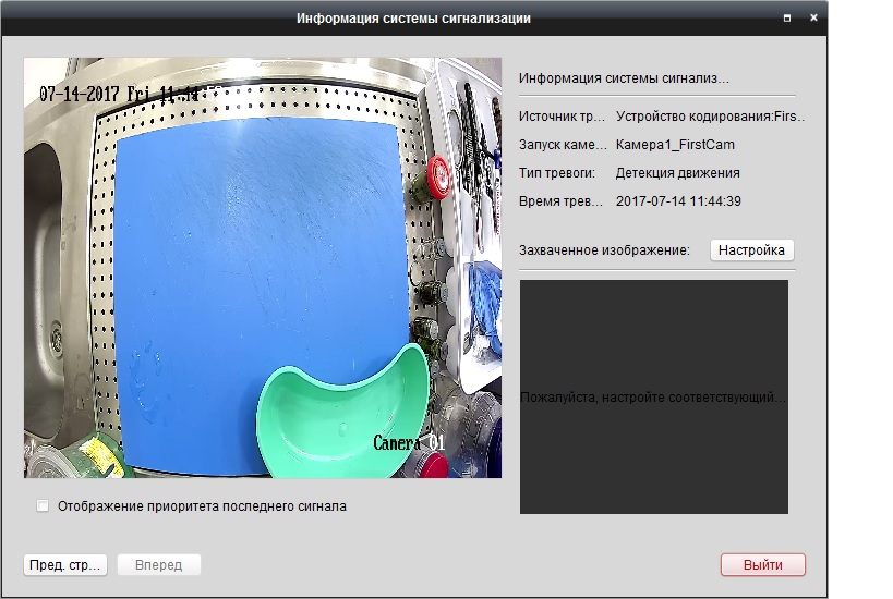

TitusДата: Пятница, 14.07.2017, 10:57 | Сообщение # 9
Начал с простого и остановился. Всё как бы настроил: детектор срабатывает, папки для хранения предоставлены, хочет делать фотки, но во время процесса вот это.... "Пожалуйста настройте соответствующий сервер хранения"
Прикрепления: 5994619.jpg (125.1 Kb)
BartДата: Пятница, 14.07.2017, 11:25 | Сообщение # 10
Titus, там уже iTuneDVR, писал. Установите SD карту в камеру и на нее пишите. Это самое надежное решение.

BartДата: Пятница, 14.07.2017, 11:41 | Сообщение # 12
Цитата Titus ()
А с компа будет доступ к ним или надо будет снимать карту и втыкать в комп каждый раз?
Будет доступ. В меню архив будут скриншоты.
С другой стороны, странно что вы не хотите писать видео, а потом какой-то программой делать из него серию стопкадров. Тогда будут кадры 25 в секунду, правда с межкадровым сжатием...
Совет, установите хорошее освещение, чтоб выдержка у камеры была минимальной. Или установите выдержку вручную чем меньше, иначе будут смазы
