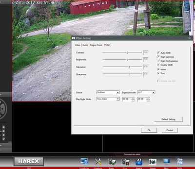

Визуально похоже, что у Harexa просто "накручены" saturation, sharpness, contrast

BartДата: Вторник, 09.05.2017, 10:32 | Сообщение # 12
Цитата aqualux ()
в них там особо нечего настраивать по сравнению с хинком видать все таки сонивский сенсор делает свое дело
Ну у вас же на скрине видно, что у харекса накручено. Накрутите так же и у хика, получите такой же результат. По крайней мере - днем.
