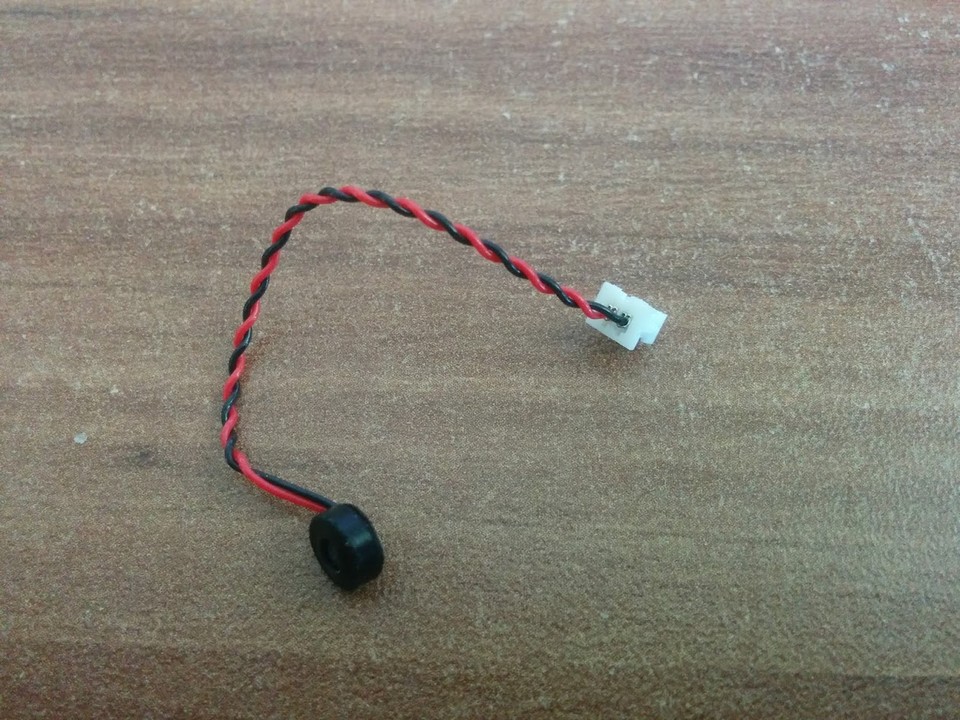

4 недели назд купил данную камеру и все с ней хорошо кроме встроенного микрофона. Ужасный он.
Встал вопрос подключить внешний микрофон Шорох, но как понял активные микрофоны к ним подключить нет возможности стандартно.
Возможно ли вытащить встроенные на 2-х проводах и подключить вместо него активный с внешним питанием от БП на 12 вольт ?

UserMДата: Четверг, 06.04.2017, 12:54 | Сообщение # 2
Думаю ни чего страшного не будет, поставьте на всякий случай конденсатор в цепь сигнала. Вероятно потребуется уменьшить уровень, чтоб не перегрузить вход камеры.

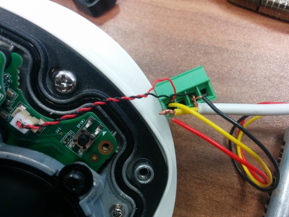

пока подключил таким образом, звук идёт, но сильные шумы.
Какой конденсатор лучше использовать? можете дать пример?

UserMДата: Четверг, 06.04.2017, 13:34 | Сообщение # 4
Конденсатор 1-0.1мкф. Какой конкретно микрофон? Схема микрофона есть?
Может оказаться что конденсатор уже установлен на выходе Вашего микрофона, хорошо бы понять есть или нет конденсатор на выходе и какой полярный или нет.

DervudДата: Четверг, 06.04.2017, 14:53 | Сообщение # 5
Конденсатор 1-0.1мкф. Какой конкретно микрофон? Схема микрофона есть?Может оказаться что конденсатор уже установлен на выходе Вашего микрофона, хорошо бы понять есть или нет конденсатор на выходе и какой полярный или нет.
пока проверял на Stelberry M-20 M-30. - На M-30 качество звука намного лучше.
Схемы пока найти не могу.
UserMДата: Четверг, 06.04.2017, 17:04 | Сообщение # 6
Судя по схема подключения этих микрофонов конденсатор у них уже есть, но рекомендуют таки поставить делитель.
