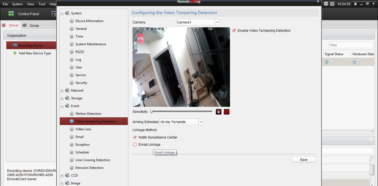

UserMДата: Четверг, 30.03.2017, 15:53 | Сообщение # 2
Разрешить уведомления от Tampering
Запретить уведомления от VMD

UserMДата: Пятница, 31.03.2017, 10:31 | Сообщение # 8
Прикрепления: 3680777.png (308.7 Kb)

UserMДата: Пятница, 31.03.2017, 15:13 | Сообщение # 11
Ещё раз убедится что в детекторе движения снята галочка оповещения на емайл. Можно проверить и в ВЕБ интерфейсе.
