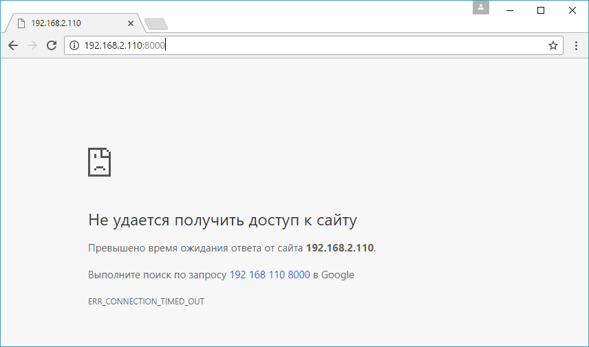

Есть 8 камер DS-2CD852F, все они развешаны по этажам, подключены к TRASSIR и нормально работают.
SADP видит все камеры.
Но через браузер зайти на веб-интерфейс камер невозможно, страница недоступна.
Компьютер под Windows 10.
Адрес компьютера 192.168.0.Х, маска 255.255.0.0.
Адреса камер 192.168.2.Х.
К камерам других моделей (activecam, та же подсеть) подключиться браузером можно, значить дело не в настройках сети. Но я на всякий случай подключил одну камеру непосредственно к компьютеру и поменял адрес компьтера тоже на 192.168.2.Х, не помогло. Пробовал браузеры IE11 (с режимом совместимости и без), Edge, Chrome.
Нет ли хитростей для Windows 10?
Добавлено (08.02.2017, 13:33)
Нажал в TRASSIR Веб-интерфейс, открылся браузер и вышло предложение установить плагин. Заработало.
