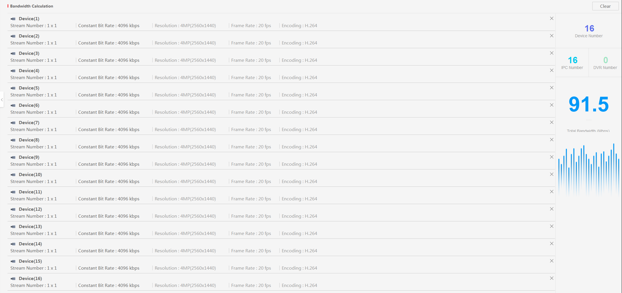

Сколько сможет ли вывезти в максимальном разрешении данный регистратор при подключении 16 4Мп камер?
Leonov Ivan
RusiksДата: Пятница, 08.04.2016, 12:47 | Сообщение # 2
Исходя из параметров NVR максимум (в теории) он может пропустить 160Мбит/с со всех 16-ти каналов.
Воспользовавшись калькулятором и предположив, что все камеры будут писать с 4096 битрейтом вот что получается...
Те поплоса 91,5 МБит/с.
Так что должен вытянуть.
Другой вопрос - питание PoE или внешне, но как показывает моя практика - внешнее надежнее, особенно при расстояниях...
