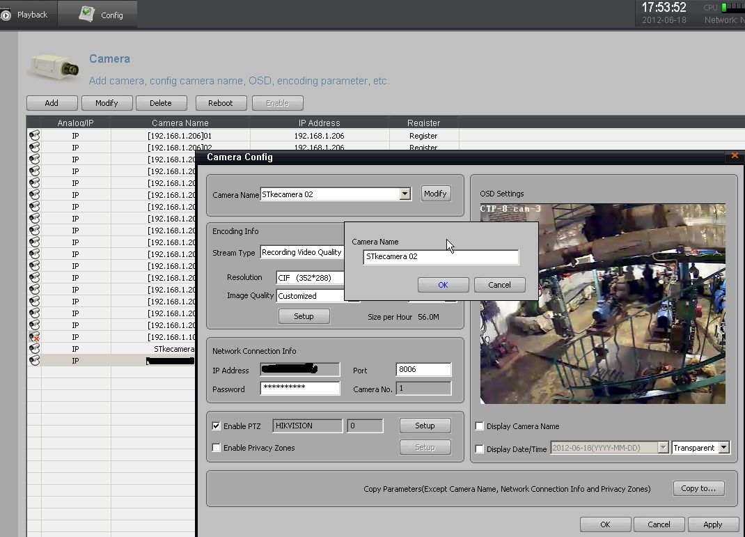

DeltaДата: Понедельник, 18.06.2012, 17:34 | Сообщение # 5
Получается имя камеры всегда одинаковое. Пробовал менять имена, всё тоже самое.

AlexandrДата: Понедельник, 18.06.2012, 17:59 | Сообщение # 6
имена меняются после добавления камер
скорость .... еле тащит.
похоже, что с такими настройками качества картинки детектор просто не срабатывает, пробуйте поставить несколько зон детекции и максимальной чувствительностью.
вариантов мало - улучшать связь или ставить локально ivms-2000 и смотреть уже через него. он локально пусть пишет.
