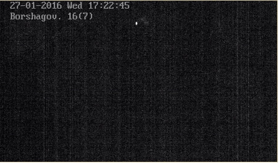

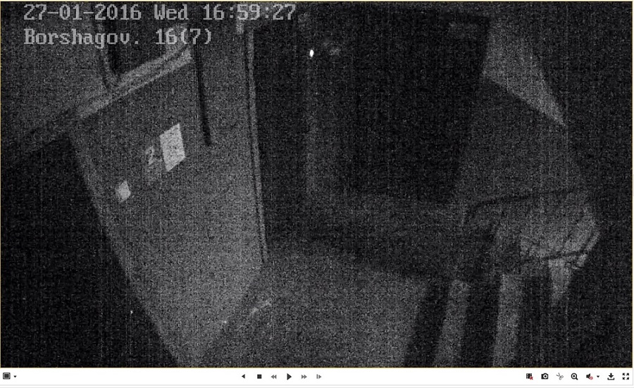

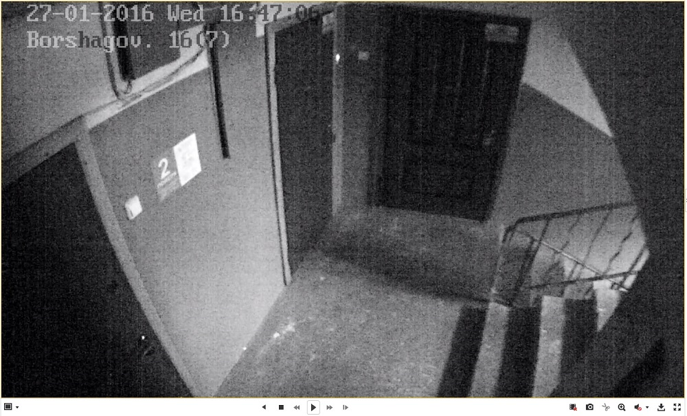

Есть камера DS-2CD2110-I, подключена к роутеру. питание отдельное, длина линии до 10 метров.
Стоит в подъезде панельного дома.
Периодически на изображении начинаются помехи, которые плавно нарастают до отсутствия изображения.
Примеры на скринах.акой-либо системы не наблюдается. Были мысли - БП, поменяли на другой и хороший, с запасом по мощности.
Перезагрузка камеры не помогает, все без изменений.
А потом через час(два, три, какой либо системы нет) изображение само восстанавливается.
В чем может быть проблема?

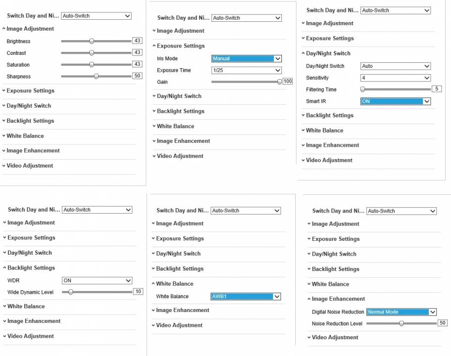

какая прошивка на камере ? через что просматриваете камеру ? браузер, регистратор, мобильное устройство ? отключите всех клиентов и зайдите браузером в момент "потухания", посмотрите настройки перехода день-ночь, настройки баланса белого, настройки шумоподавления и т.п.

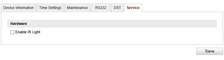

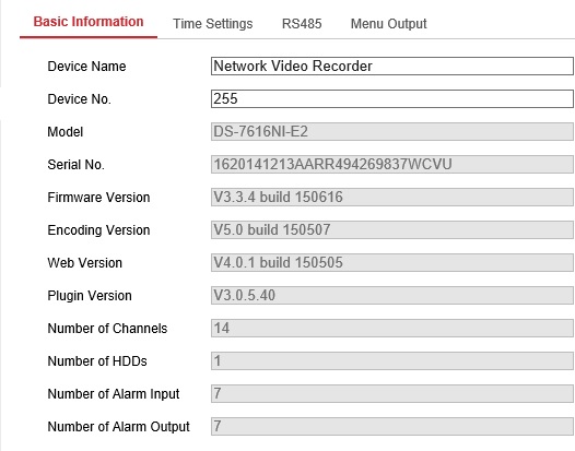

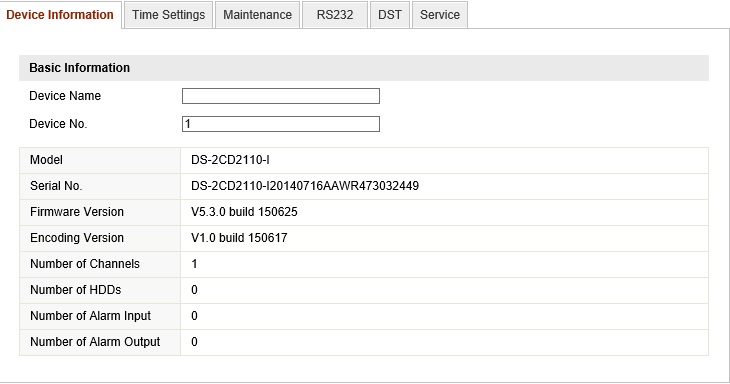

v_demonДата: Суббота, 06.02.2016, 00:04 | Сообщение # 6
Прошивка и настройки камеры на скринах.
Камера подключена к DS-7616, но к нему у меня доступа нет, только просмотр архива.
И еще по RTSP подключена к домашнему Dahua NVR-4216, на котором смотрится онлайн.
И с браузера также смотрю. Но поймать момент затухания вряд-ли, время постоянно меняется.
ИК отключил совсем, но все так же без изменений.
Прикрепления: 5093806.jpg (52.7 Kb) · 3333584.jpg (72.8 Kb) · 1101596.jpg (18.1 Kb) · 0700329.jpg (50.6 Kb)

AlexandrДата: Вторник, 09.02.2016, 16:01 | Сообщение # 8
на скринах явные помехи, не похоже что они из-за ик. гляньте на ютубе примеры записей. я б снял и попробовал на столе посмотреть что покажет, если аналогичная картинка - в сервис\продавцу.
