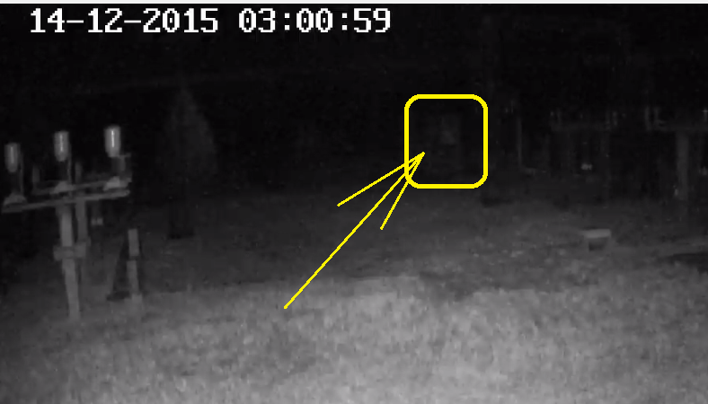

Какая конкретно модель камеры на видео? Объектив? Какое примерно расстояние до границы IR подсветки?

kiriestДата: Среда, 16.12.2015, 21:13 | Сообщение # 4
vlad, максимальное - 2688x1520, но через браузер не показывает, моргает, через программу и локально - нормально.
UserM, на примере - 4MP IR BULLET/DS-2CD2T42WD-I8 4MM HIKVISION, расстояние примерно 40м, хочу съездить на объект и поднять немного камеру, тогда думаю еще лучше вдаль будет светить
на приложенном файле до таблички примерно 20м, камера 4MP IR EYEBALL/DS-2CD2342WD-I 2.8MM HIKVISION
$IMAGE1$
