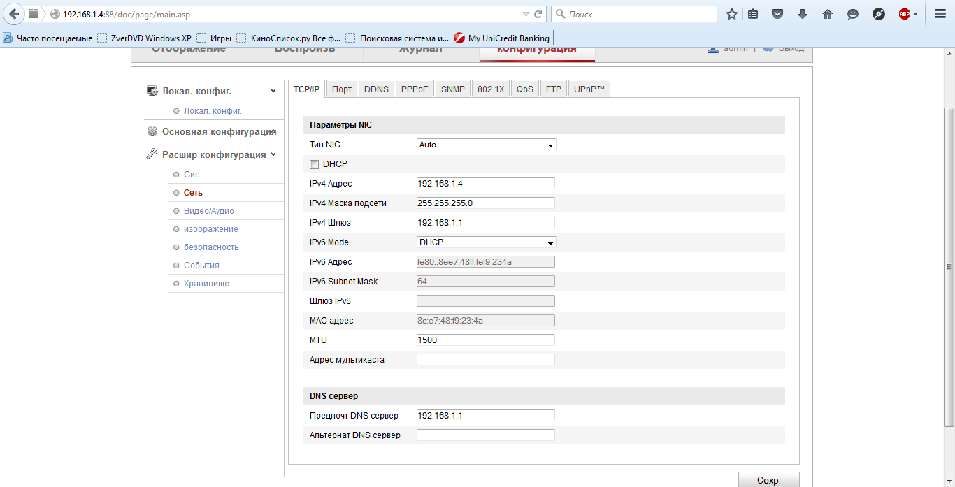

FenomenДата: Понедельник, 03.08.2015, 14:35 | Сообщение # 1

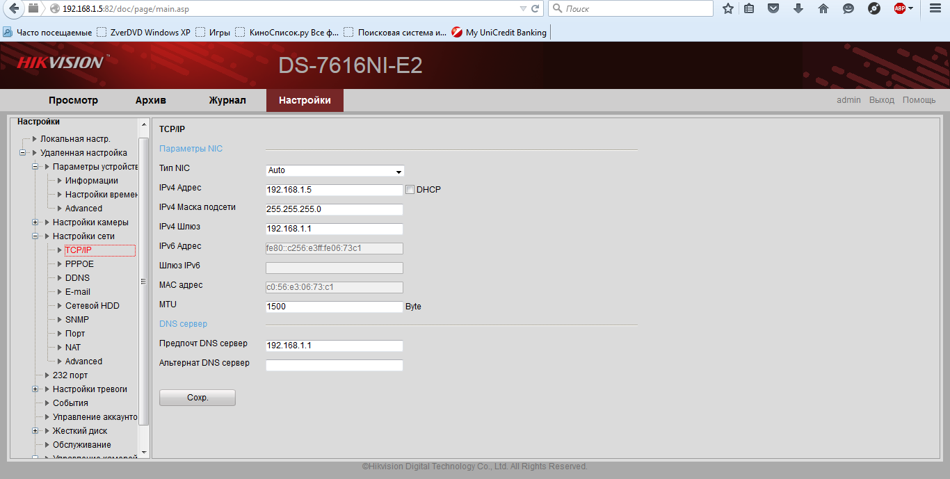

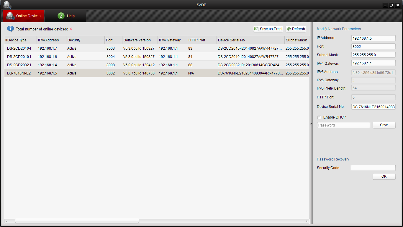

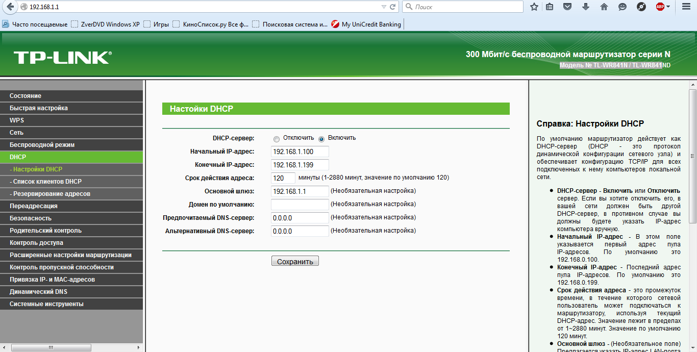

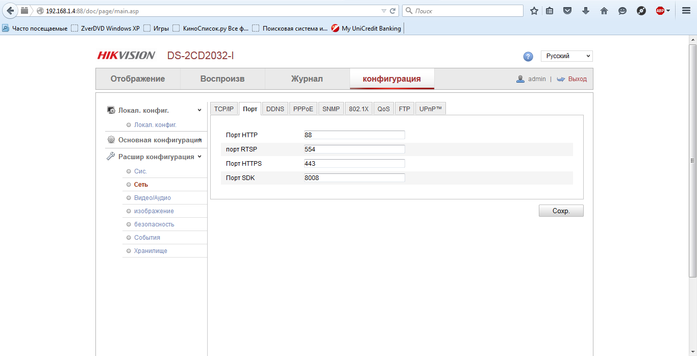

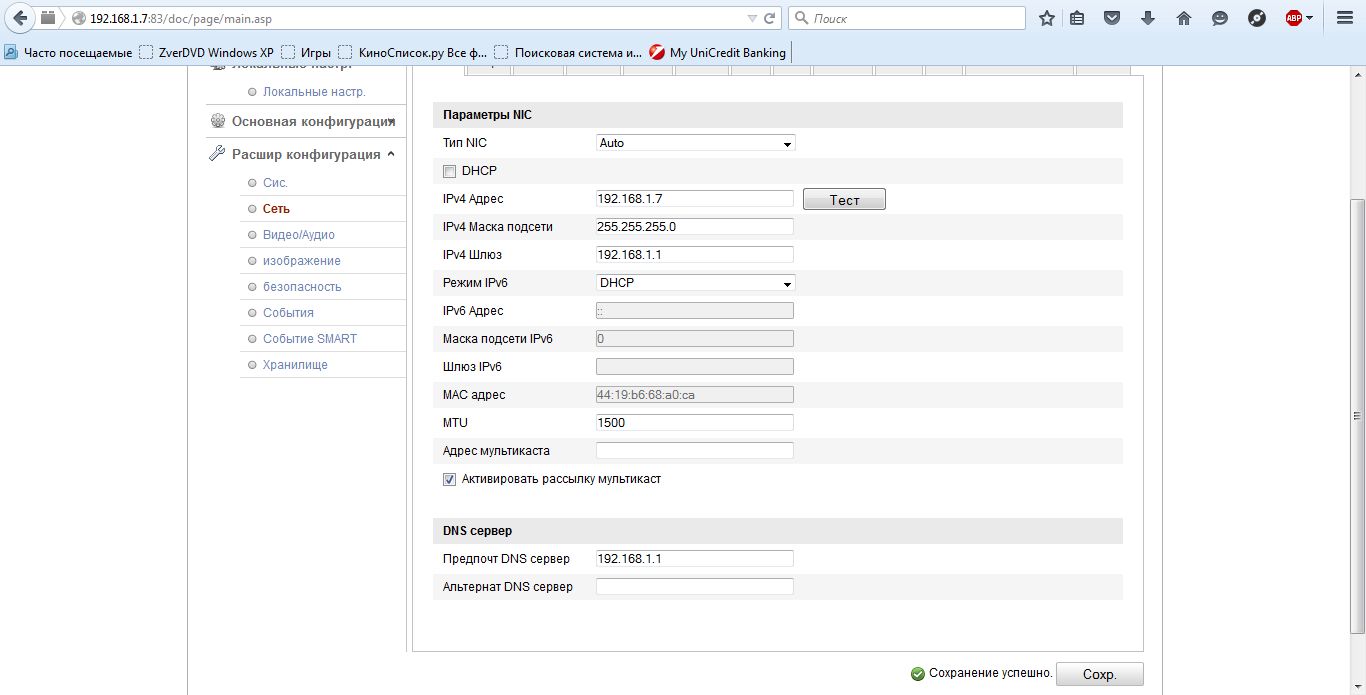

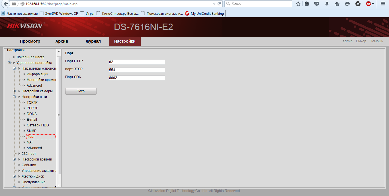

Здравствуйте....
Купил недавно 2 камеры DS-2CD2010-I с прошивкой V5.3.0build 150327
И одна была DS-2CD2032-I с прошивкой V5.0.0build 130412
Купил регистратор NVR  DS-7616NI-E2 с прошивкой V3.0.7build 140730
Айпи и порта устройств выложу в скрине....
Проблема заключается в том что не могу настроить удаленный просмотр регистратора на сервисе www.hik-online.com
Что касается проброса портов, пробывал уже все варианты...
Камеры и регистратор подключены к роутеру TP-Link  № TL-WR841N
Может кто-то сталкивался с данной проблемой...Буду очень благодарен за помощь....

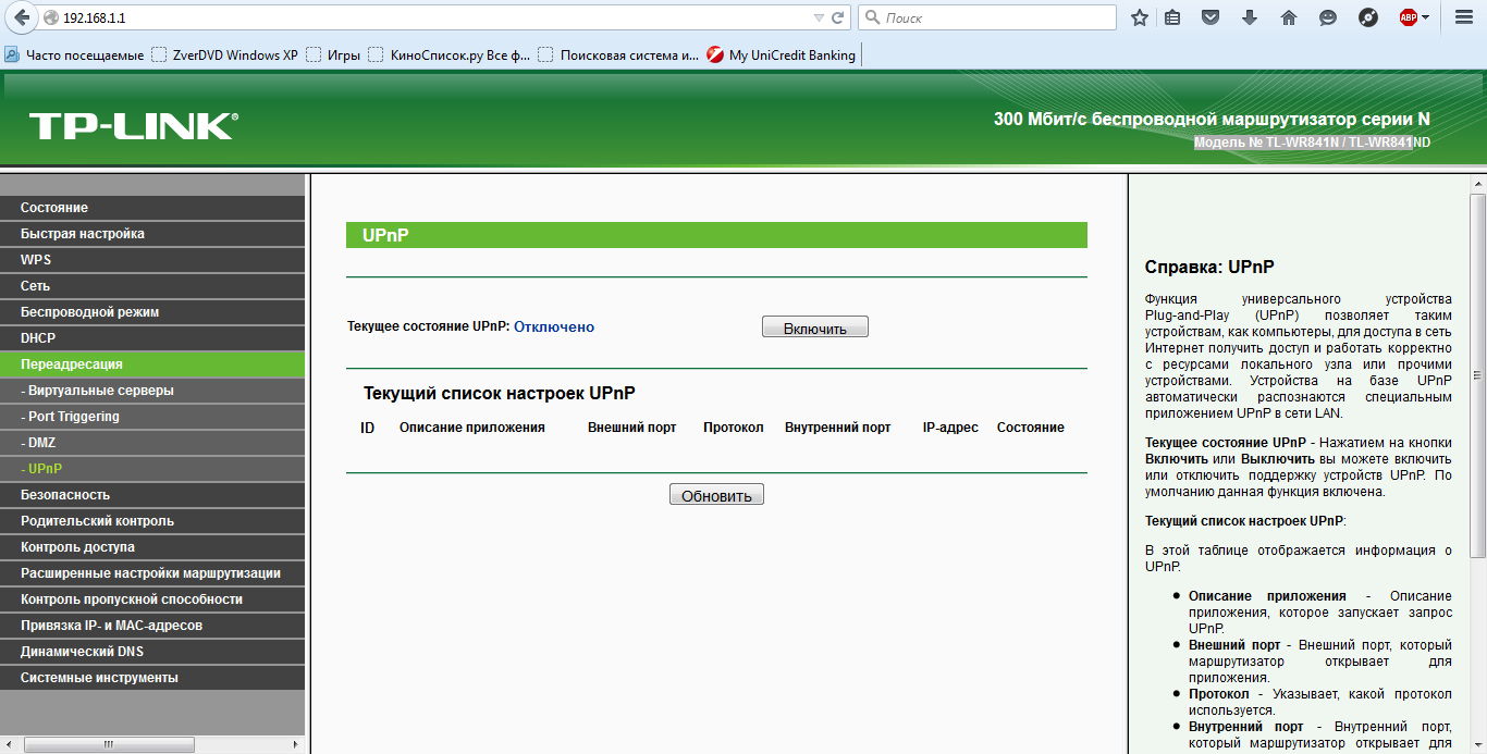

sherbinkaДата: Понедельник, 03.08.2015, 21:16 | Сообщение # 2
Если в локальной сети всё ОК, то выложите вкладку роутера "Виртуальные серверы". Перед этим почитайте тему проброса камер, для рега аналогично. Добавьте скрин рега NAT при включённой и выключенной галке UPnP на режиме "авто". Не факт , что пойдёт при вкл, у меня не работает. К сожалению по динамическому IP не подскажу, но на небольшой период при заданном провайдером IP проброс проверить можно, проверьте его только при подключении.

AlexandrДата: Вторник, 04.08.2015, 18:32 | Сообщение # 3
sherbinka, там всё проще, у Fenomen на роутере внешние адреса посмотрите.
Fenomen, закажите у провайдера внешний, т.н. "белый" адрес. для простоты вообще статический и не надо будет дополнительных сервисов вообще.

sherbinka,  У меня внутренний серый айпи, DDNS не работает...
PrometeiДата: Пятница, 07.08.2015, 09:38 | Сообщение # 9
Справедливости ради замечу, у меня дома на wan роутера висит внутренний IP провайдера вида 10. ... чего-то там не помню. При этом у меня есть дома внешний IP от провайдера который я у него не заказывал и не плачу за него, но тем не менее этот IP не меняется уже 8 лет. tongue В офисе от провайдера тоже на входе внутренний IP провайдера, но при этом заказан и есть внешний белый IP. Так что то что на wan творится, еще не приговор.
AlexandrДата: Понедельник, 10.08.2015, 12:15 | Сообщение # 10
а никто и не приговаривал ) просто в контексте отсутствия доступа и данном адресе вывод очевиден.
провайдеру только не говорите ))
ну так провайдер у себя организовал проброс на Ваш роутер. у регистратора ведь тоже "серый" IP, но правила проброса решают вопрос с доступом.
