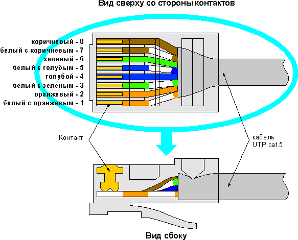

Добрый день я новичок смотрел поиском но четкого ответа не нашел.
вопрос по подключению камеры через адаптер питания и роутер
1 витая пара,  роутер - адаптер питания, коннекторы обжимаются как на интернет ?
2 витая пара , адаптер питания- камера , с адаптером идет распиновка коннектора  1 данные, 2  данные, 3 данные, 4 + питание, 5+ питание, 6 данные , 7 - питание, 8 - питание  как это выглядит в цветовой форме? И для чего 2 плюса и 2 минуса?
и последнее не могу найти распиновку коннектора к камере, тут вообще темный лес, нет ни в инструкции к камере, нет на сайте производителя.
Я понимаю что для местных гуру этот вопрос покажется смешным, но прошу растолковать подробно  .
Заранее спасибо.
AlexandrДата: Понедельник, 27.07.2015, 11:46 | Сообщение # 2
1 да, хотя термина "интернет" применительно к обжиму rj45 нет.
2 как и 1. 2+ и 2- для увеличения сечения.
такие вещи, схема и цвет проводов, не пишутся в инструкции или сайте, это спецификация сети. описывается в спецификации камеры 802.3af.
аналогично этот стандарт заявлен и для адаптера.
Прикрепления: 1322827.gif (11.0 Kb)
