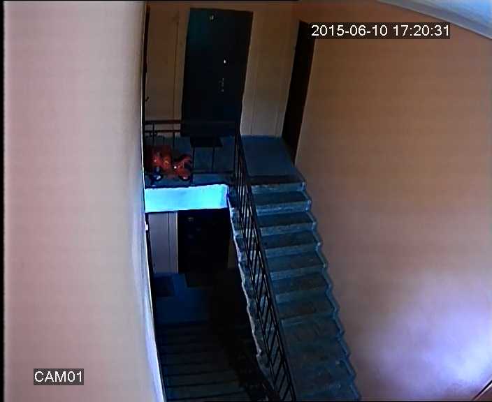

Люди помогите с выбором IP камеры для лестничной клетки
Сейчас выглядит так
Нужно подобрать hikvision с детектором движения и отправкой снимков на почту.
Необходим параллельно аналоговый выход к домофону.
Просьба помочь с выбором модели.
Прикрепления: 2446623.jpg (22.7 Kb)
Сообщение отредактировал колбаскин - Среда, 10.06.2015, 17:25

Hikvision DS-2CD2732F-IS 3.0MP 2.8-12mm Varifocal ICR PoE Dome IP Camera подойдёт?
На ней смогу распаять аналог? Захват области будет примерно как на скрине что я приаттачил?

По мне так ни одна ни другая не подходят для такой сцены. Зачем в коридоре вообще PIR? Вполне справится встроенный детектор, дождя снега вероятно там не будет, а с тенями справится правильная конфигурация, тем более  теперь есть пересечение региона. Плюс в полный рост встанут проблемы 26 серии с IR. Варифокал тут то-же как корове седло. А композит можно взять с декодера или дешевле с NVR/DVR.

ИК вообще не очень в куполах и тем более проблемма с таким ракурсом как на снимке, где рядом большие отрожающие поверхности. Поищи в форуме скрины по 2332. Например.

Да, который мне нужен для домофона. Да и определить зону покрытия купольной камеры обычному добытчику лёгкой наживы тяжелее (как по мне) А камеры по типу DS-2CD2022-I создают ощущения узкой направленности.

так выбор ограничится. насчёт узкой направленности - ну тут Вам виднее ) это ж ощущения )) 2.8 перекроет все подходы, слепота будет под самой камерой, ровно как и под купольной. даже если не видно объектив под куполом, всё равно понятно куда она должна смотреть. разве что задача саму камеру охранять и она только под собой смотрит )))

Я же вроде сформулировал в 1м посту темы. В каком исполнении не важно. Что нужно захватывать в кадре приаттачил. Мне нужно чтобы камера была ip, со встроенным детектором движения (отправлять фото на почту + писать на карту памяти), аналоговый выход для домофона, не высокая цена.

При таком ракурсе , можно оставить толко аналоговую, как соседская собака нагадит на коврик увидите, а на большее так установленная камера вряд ли пригодна.
