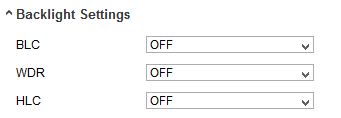

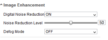

Это две основные проблемы, первое, почему камера переключаясь в ночной режим виснет и перегружается. Второе как включить IR подсветку перманентно в темное время суток. Помогите пожалуйста, я уже совсем запутался что и как. Есть езе одна проблемка, при включенном auto tracking реагирует на деревья, но потом почему то не возращается в исходное положение пока не вернешь на место preset-ом. sad
Настройки камеры на фотках.
