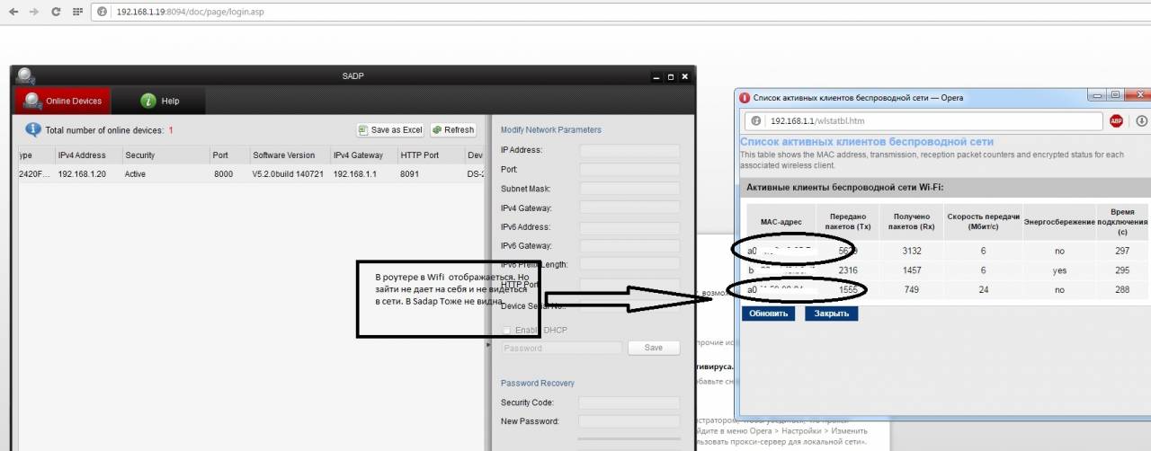

tanazyДата: Пятница, 19.06.2015, 07:10 | Сообщение # 44
Камера видиться  и в сети и из вне, если подключена шнурком. Если по вифи, то только до перезагрузки камеры. Роутер тоже перегружал и ждал, порты открывает. Попробую еще вернуть дефолтный  порт как советую, И выбрать шифрование другое и если не поможет очистить проброс. Но всетаки смущает тот факт что вторая камера с дефолтными настройками работает великолепно, а эта выделывается, найти бы на всякий случай подходящию прошивку.
Выбрать - both или all, к сожалению в этом роутере нет такой опции, поэтому и пришлось на два протокола правила делать. В мир камера выходит есть подключена шнуром, ну и по вифи до перезагрузки.

tanazyДата: Пятница, 19.06.2015, 21:35 | Сообщение # 47
Получилось завести камеру!!! Но Всетаки считаю прошивку кривой, может ктото назовет это ее особенностью но все таки это не нормально. Зашел на камеру через wifi адрес(шнурок подключен), снял галочку на lan получать адрес по DHCP, перезагрузил(шнурок подключен). Sadap показал отсутствие у lan гетвея. Зашел по wifi(шнурок отключил) поставил галочку на lan получать по DHCP , перезагрузил камеру. Зашел по wifi в строке адреса lan, IP отображается вообще непонятный, НО КАМЕРА ЗАРАБОТАЛА И РАБОТАЕТ ПРЕКРАСНО!!! ДАЖЕ ПРИ ОТКЛЮЧЕННОМ ШНУРКЕ И ПОСЛЕ ПЕРЕЗАГРУЗОК!Повторил данную процедуру несколько раз после сброса к заводским настройкам, и все разы только так она оживает!!! Вспомнил что именно так и первую настроил, правда вышло это случайно,заходил по WIFI. Спасибо всем за не безразличность и помощь!!!!!!!!!

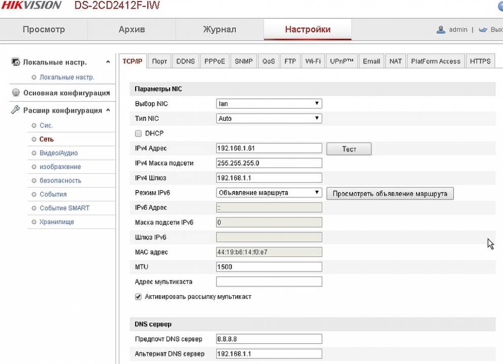

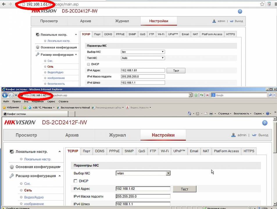

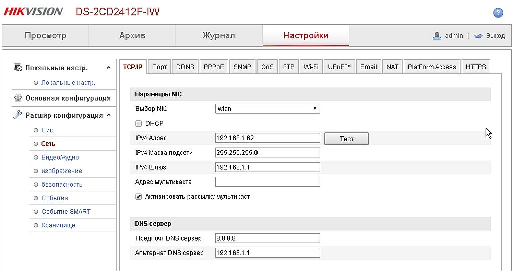

а как быть с этим ? :
Прикрепления: 0539541.jpg (82.0 Kb) · 7768438.jpg (71.5 Kb) · 6299927.jpg (67.3 Kb) · 0443437.jpg (91.7 Kb)
PrometeiДата: Среда, 24.06.2015, 23:24 | Сообщение # 55
А провод при этом был подключен? При подключенном проводе можно заходить по обеим IP даже если она не конектится к wi-fi.
AlexandrДата: Вторник, 30.06.2015, 13:01 | Сообщение # 56
это скрины к шлюзам и настройкам без dhcp. ну и к сохранению оных после перезагрузки по питанию.

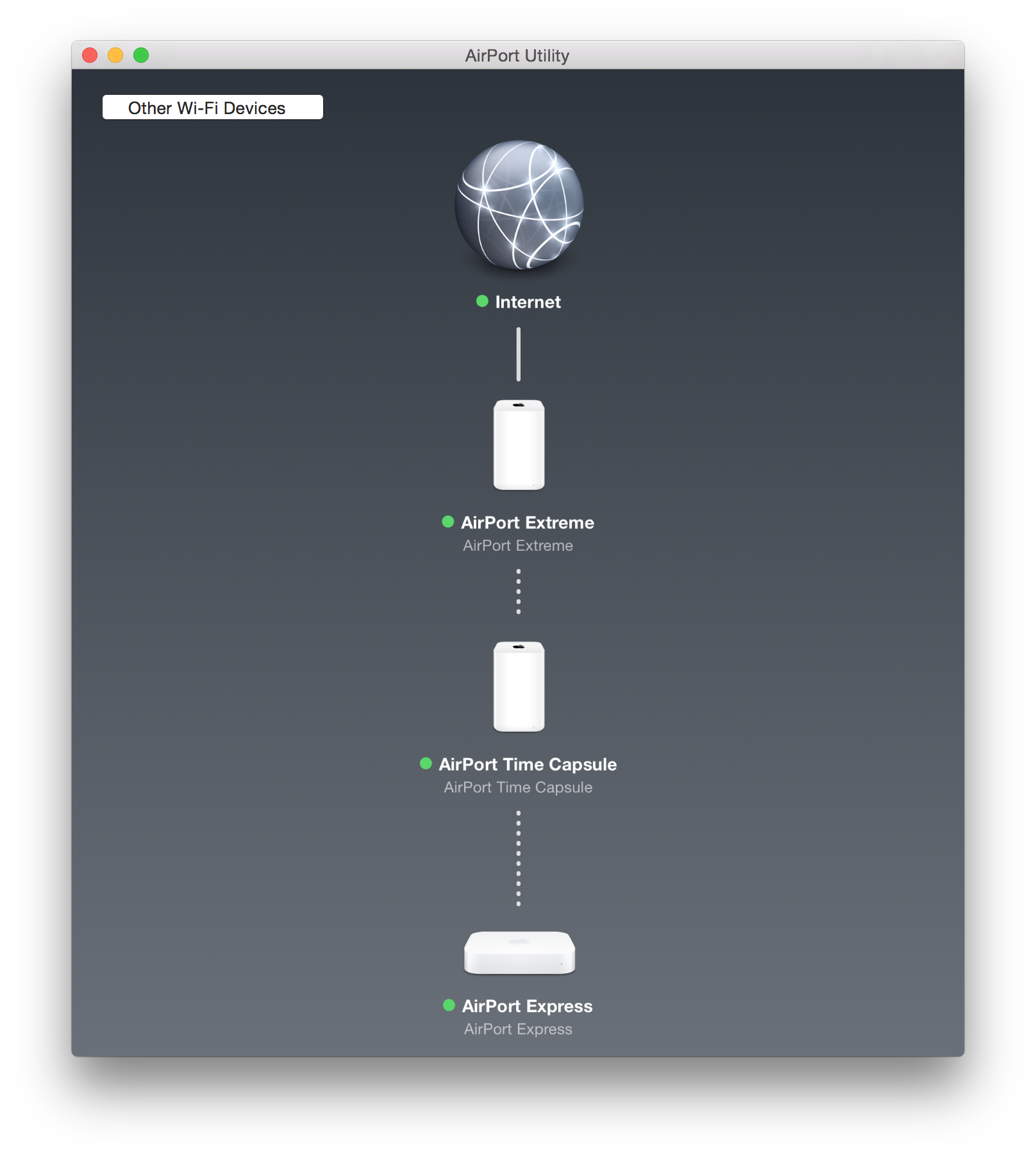

могу объяснить свой конкретный случай. я живу в маленьком колхозе из 8 домов, всё строилось 16 лет назад.
камеры стоят на общественной территории, где 220 вольт есть везде, а протянуть любой кабель стоит дорого и не только из-за денег.
сейчас у нас стоят 3 камеры NC335W, которые скидывают по относительному ненадёжному WiFi видео с движением на FTP-сервер и технически нас всё устраивает.
хочется поменять на HIKVISION, ибо прежде качество картинки повыше, как на свету (WDR), так и в темноте.
Пробовал подключить хиковские камеры на хиковский NVR - очень уж ненадёжно делать постоянную передачу сигнала по воздуху, пару раз в неделю камера даже зависла.
Но в автономе, без NVR, всё работает прекрасно, видео можно в записи просматривать с мобильника.
Не хватает только возможности скидывать видео на сервер, а карточки не резиновые.

три разных модели AirPort
парадоксы кругом... ) чтоб я так жил )))
