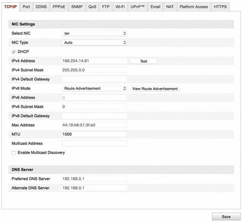

Задача стоит следующая - сделать так, чтобы камера выходила в интернет по Wi-Fi без подключения ethernet-кабеля.
У меня такое получилось сделать только через LAN посредством подключения сетевого кабеля и чтобы все работало его нужно обязательно ОДИН раз подключить.. Выглядит это так:
1. Я делаю первичную настройку lan и wlan при подключенном ethernet-кабеле.
2. Нахожу камеру по трем IP-адресам - LAN, WLAN и статическому IP моего провайдера. Все работает.
3. Отключаю ethernet кабель - и все продолжает работать включая доступ к камере через статический IP уже с отключенным ethernet-кабелем от камеры.

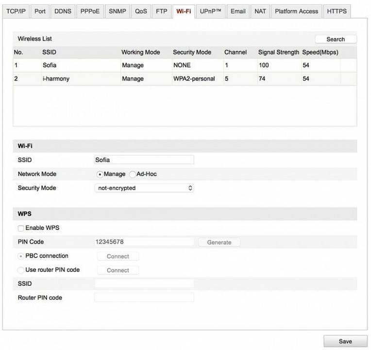

4. Выключаем камеру из сети и включаем. И тут она видит роутер (на роутере это видно в статистике), но ни по каким IP-адресам камера не доступна.
Проблема как мне видится в том, что когда мы подключаем кабель происходит пробрасывание портов через настройки lan, чего не происходит через wlan, а точнее камера не видит Gateway:
192.168.0.1 - адрес роутера, который подключен к интернету с постоянным белым IP.
192.168.0.50 - lan на камере
192.168.0.140 - wlan на камере
HTTP Port - изменен на 20000
Камера доступна по 3-м адресам при подключенном ethernet-кабеле:
192.168.0.50:20000
192.168.0.140:20000
[статический ip интернета]:20000

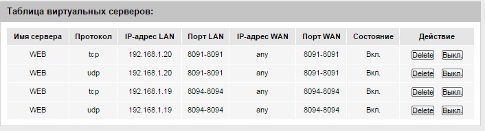

Вот еще скриншот, чтобы видеть как проброшены порты (выходит чтобы все работало пробрасывать нужно IP-адрес WLAN):
Можно отключить кабель, и все продолжает работать. Но вот только если выключить и включить камеру, она ни по каким адресам не находится. Т.е. lan каким-то образом осуществляет проброску gateway в моем понимании, чего не происходит при попытке подключения по Wi-Fi.
DHCP я везде повыключал, чтобы не было путаницы с адреса. Но есть один нюанс - при включании DHCP на wlan - автоматически не находит Gateway, т.е. фактически то что и нужно для выхода в интернет.
С самим роутером проблемы нет - все компьютеры, планшеты и телефоны в сети прекрасно работают подлючившись по DHCP (192.168.0.1 выставляется автоматом).
По итогу я вообще не понимаю в чем проблема. Больше похоже на какой-то глюк прошивки.
Однако удалось сделать следующее - если отключить ethernet-кабель и включить в lan DHCP, туда присваивается какой-то странный адрес, и КАМЕРА после перевключения находится по своему WLAN адресу 192.168.0.140, но без доступа по статическому IP интернета (насколько я понимаю потому что не видит Gateway по DHCP).
Что я в данной схеме делаю не так? Я уже в общей сложности несколько дней потратил на решение этой проблемы и нигде нет в интернете нормальной инструкции про корректную настройку Wi-Fi. Причем в тех которые мне удалось найти говорится о том, что требуется ОБЯЗАТЕЛЬНОЕ подключение ethernet, и чтобы камера дальше работала по WI-Fi нельзя отключать питание.
Прикрепления: 9931714.jpg (40.6 Kb) · 0788790.jpg (43.3 Kb) · 1494868.jpg (39.0 Kb) · 1071445.jpg (25.2 Kb) · 6528152.jpg (48.1 Kb) · 8072240.jpg (49.9 Kb) · 5209028.jpg (43.8 Kb)

DesMusic, почему Вы решили, что камера не видит шлюз? На Вашем первом скриншоте wlan камеры он есть. Может Вы кнопку сохранить не тапнули? У меня работает по любому, с отключенным или включённым дхсп. Но вчера, когда я пробовал подключать, при установленной галке дхсп на wlan шлюза не было и окно было серым. Я выключил дхсп, окно стало белым, ввёл руками шлюз-роутер, сохранил. И потом даже при установленной галке шлюз оставался.
А tftp пойдёт и на рабочей проше, только Подключайтесь через роутер, на прямую не идёт, и добавьте на комп дополнительный ip сервера. Это уже обсуждалось.

На первом скрине шлюз есть, потому что я его как и вы поставил вручную. Если включить DHCP, он действительно остается в сером поле, но если обновить вкладку там показывается 0.0.0.0 - т.е. шлюз не найден.
Вообщем если ставить шлюз вручную (как на 1 скрине) нет никаких признаков того, что камера его видит, поскольку во вкладке NAT видно что не пробрасывается порты (там где External IP должен прописаться адрес провайдера интернета), по LAN он там сразу появляется и камера работает, а вот по Wi-Fi почему-то никак (в полях напротив портов где External IP стоит 0.0.0.0)

А как "выключить" lan ? Просто ethernet-кабель вытащить или там есть функция которая отключает его ?
Я заметил связь между lan и wlan - потому что если в lan настроить конкретный IP из моей подсети, wlan не находится даже в локальной сети (т.е. lan каким-то образом блокирует работу wlan в том случае если кабель отключен), НО если в lan настроить IP не из моей подсети (конкретно выдается 169.254.14.61 если включить DHCP с отключенным кабелем), то камера начинает видится по Wi-Fi по IP который настроен в WLAN, но без шлюза как я уже говорил, соответственно в интернет она не выходит.

Выключить это отсоединить кабель от камеры. Не ищите связи между lan и wlan. Wlan по локалке у Вас работает, подсоедините камеру к питанию, зайдите в локалке на её ip, проконтролируйте на вкладке ТСР для wlan наличие шлюза, в случае отсутствия выставите и сохраните, посмотрите галку на UPnP, на вкладке Nat установите галку портмапинг, перезагрузите страницу ВЕБа. Должен появиться проброс портов и внешний Ваш ip. Набираете Ваш ip: внешний порт указанный в Nat и соответствующий 80 м, заходите на камеру. В роутере проброс будет также виден, но там ничего не меняйте.
На счёт блокировки не понял, если по локалке не идёт, зачем тогда пробрасывать? Надо сначала в локалке сделать. Попробуйте вернуть на дефолтный 80й порт в камере. А комп к этой же сети подключён? Если идёт, то отключайте лан и не парьтесь с ним больше. Сообщите, на каком пункте из выше изложенного у Вас затыка, без оглядки на лан.
Если не получается автоматом, то заходите в роутер и для ip wlan пробрасывайте порты в ручную, галку UpnP отключите и не смотрите на вкладку Nat.

Вообщем разобрался с tFTP и сделал downgrade прошивки на V5.2.0 build 140721. При этом камера вела себя точно так же - шлюз не находился, но сделав ручную проброску портов на старой прошивке теперь камера наконец-то работает по Wi-Fi с интернетом!
Да и вот что мне нужно было прочитать, чтобы правильно настроить:
Как еще оказалось включенный UpnP и NAT блокируют ручную проброску портов в роутере - я это и делал, но портмапинг был включен в камере.

tanazyДата: Четверг, 18.06.2015, 18:36 | Сообщение # 26
Цитата vlad ()
Подойдет стандартная для серий Раптор
Спасибо большое, пробую прошить вот эту type Raptor 2xxx 2015.03.28 V5.3.0 build 150327
Подскажите,скачал,выбрал прошивку (digicap.dav)через веб интерфейс камеры, крутиться колесико, прогрес 0% и не чего не происходит. родная прошивка 5.2.0 build 140721, прошиваю type Raptor 2xxx 2015.03.28 V5.3.0 build 150327
Сообщение отредактировал tanazy - Четверг, 18.06.2015, 19:02

tanazyДата: Четверг, 18.06.2015, 18:59 | Сообщение # 28
2 никаких настроек камер на скринах практически нет.3 с чего камера должна быть видна ? проброшены только порты для вебки.
4 отключайте все автонастройки типа upnp, dhcp и т.п.
все отключено, эфекта нет, повторюсь из двух абсолютно одинаковых, не работает только одна. Подскажите по вопросу прошивки

камера 192.168.1.19:8094 (порт http)  на роутере порт проброшен на нееже. Upnp, порт мапинг как в ключеном состоянии так и в отключенном не помогают, после перезагрузки конект по вифи пропадает. После подключения шнурком и пересохранени настроек вифи, опять работает но стоит выдернуть шнурок и перзагрузить камеру  вифи пропадает. Судя по тому как человек начавший тему, решил проблему, а она у него самма ушла после пары перепрошивок, грешу на прошивку. Пытаюсь перепрошить но колесико крутиться и прогресс не идет.

tanazyДата: Четверг, 18.06.2015, 20:45 | Сообщение # 34
Уже  нормальный диалог.
Расписую подробно. Камера  DS-2CD2420FD-IW
Прикрепления: 9003059.jpg (133.0 Kb) · 7885429.jpg (58.7 Kb) · 6233675.jpg (45.1 Kb) · 7719730.jpg (39.8 Kb) · 8624869.jpg (52.3 Kb) · 6276643.jpg (68.7 Kb) · 7669493.jpg (109.5 Kb) · 8851881.jpg (61.8 Kb)
sherbinkaДата: Четверг, 18.06.2015, 21:29 | Сообщение # 35
А есть камера по вайфаю в клиентах на роутере? Есть ли у Вас соединение? Камера видит сеть, а роутер? Есть её МАС по вайфаю (их два на камере) в станционном списке роутера? И может для начала сделать сброс к заводским?
Сообщение отредактировал sherbinka - Четверг, 18.06.2015, 21:33
tanazyДата: Четверг, 18.06.2015, 22:06 | Сообщение # 36
Когда подключается, то да есть. Соединение есть до перезагрузки. Мак есть тоже,но опять же до перезагрузки потом пока рукми на вкладке вифи в камере не нажмешь сохранить не подключается. Делал сброс несколько раз. не помогает.

PrometeiДата: Четверг, 18.06.2015, 22:58 | Сообщение # 38
Проверь тип шифрования в wi-Fi сети и то что выставлено на камере. По кол-ву клиентов и беспроводной сети укладываемся в диапазон? Проброс криво сделан, по скринам видно что его можно сделать не трогая порты в самой камере, а только изменив порт на wan. Эфир wi-fi беспощадно загажен Ростелекомом, там хоть SSID сети разные? Подозреваю что разные раз затерли хоть и не понятно зачем.
tanazyДата: Четверг, 18.06.2015, 23:05 | Сообщение # 39
sherbinka,  сохраняю после ввода параметров они сохраняются и есть и после перезагрузки но после перезагрузки приходиться подключать шнурок,заходить в настройки вифи там уже все мои настройки и пароль вбиты и просто нажать кнопку save, и вайфай оживает. Да скрины выше именно с нераб. камеры. Http на камере вместо родного 80 сменил на 8094. заходил и по вебу вифи, тот же результат. Иногда после перезагрузки и проделаной вышеописанной манипуляции, запускаю sdap она показывает все подключения но напротив вифи гетвей пустой!
Prometei, шифрование на роутере WPA2 -mixed, на камере WPA2 - TKIP(ставил и AES) Абонентов подключенных к роутеру всего 5. SSID разные.
Про это можно подробней???
