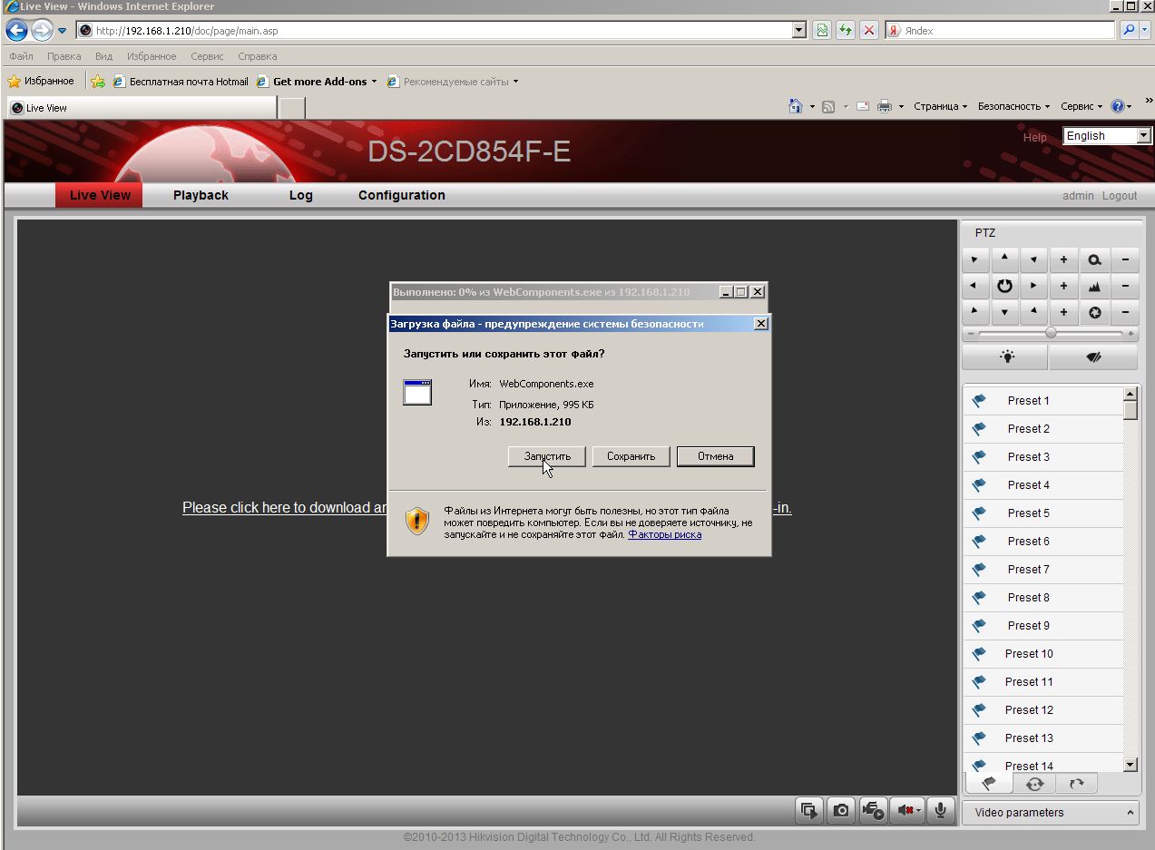

вышла прошивка для камер IPC Type C с поддержкой просмотра через большинство популярных браузеров V3.2 build 120105 V4.0 build 111216 h.264 std.
ниже скрины, по ним всё видно:
страница авторизации
скачиваем и устанавливаем плагин
страничка конфигурации
замечена некорректная работа с некоторыми из настроек камеры, лечится настройкой камер из ПО (iVMS, ClientDemo)

проверенные браузеры:
Opera
Mozila Firefox
Google Chrome
Chromium
Прикрепления: 2171172.jpg (84.5 Kb) · 7559848.jpg (103.1 Kb) · 2862564.jpg (92.5 Kb) · 6936986.jpg (91.2 Kb)

вышла новая прошивка с обновлённым модулем WebComponents и интерфейсом IPC Type C V4.0.1 build 120508 std и выше
Opera
Mozila Firefox
Google Chrome
для установки обновления WebComponents нужно обязательно закрыть браузер.
Прикрепления: 5797837.jpg (83.6 Kb) · 8208777.jpg (91.3 Kb) · 7616080.jpg (85.3 Kb)
