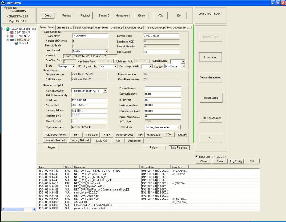

iTuneDVRДата: Среда, 01.04.2015, 20:38 | Сообщение # 1

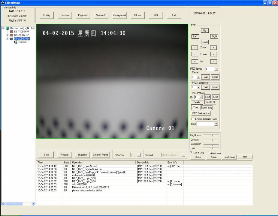

Ссылка на прошивку http://iTunеDVR.ru/_ftр/HIKVISION/IPC_R0_EN_STD_5.3.0_150327.zip
Добавлено (01.04.2015, 20:35)
Если обновлять из читого чиная или чиная с приложением патченного на европу то http://vk.com/album221982133_213773089
Если обновлять из европейской камеры то вот так http://vk.com/album221982133_213773000
Телнет убран, SSH оставлен.
По SSH как и в прошивке 3.2.1 Protected Shell с ограниченным набором команд, что в общем-то правильно.
В NVR c 3.2.1 я получал полный доступ во внутрь, думаю тут проблем тоже никаких не возникнет!
Увидел много скрытых вкладок, которые естественно можно попытаться
активировать и посмотреть что и как, однако торопиться не стоит!
Главное что порадовало это по 80-му порти видео идёт после обновления предложенного плагина!!!
Добавлено (01.04.2015, 20:38)
Внутрь попал, всё что нужно слил, теперь исследования полным ходом wink

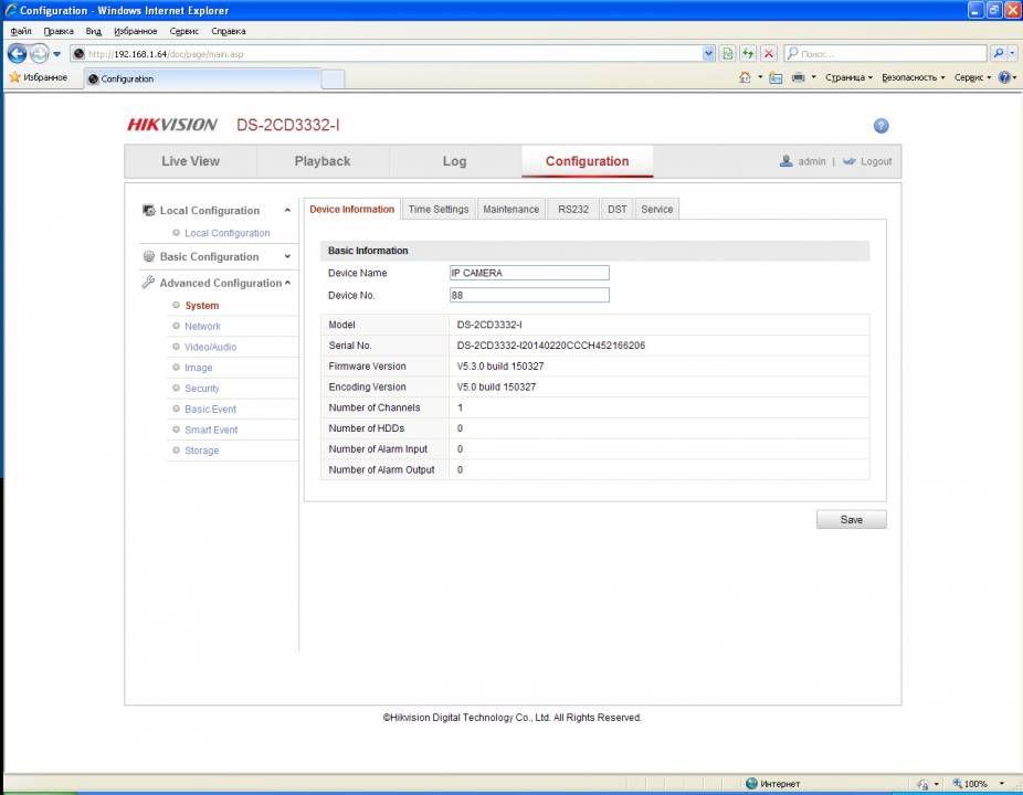

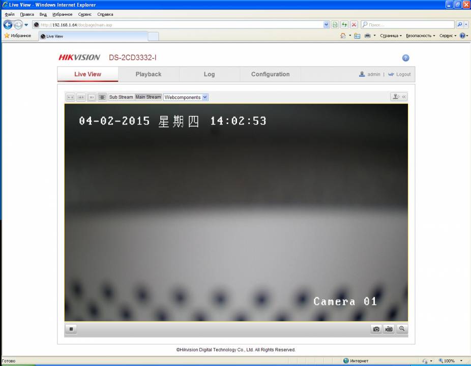

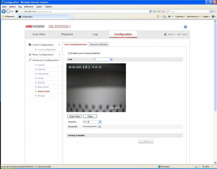

iTuneDVRДата: Четверг, 02.04.2015, 14:50 | Сообщение # 6
Ну вот на вскидку сделал прошивку для чинайской камеры/
Обновляется и есть веб интерфейс с ангийским. День недели пока хворостом wink
http://vk.com/album221982133_213807401
Прикрепления: 3327463.jpg (55.0 Kb) · 0528544.jpg (58.3 Kb) · 0875334.jpg (55.7 Kb) · 0326393.jpg (68.3 Kb) · 6698742.jpg (94.9 Kb)
Сообщение отредактировал iTuneDVR - Четверг, 02.04.2015, 15:09

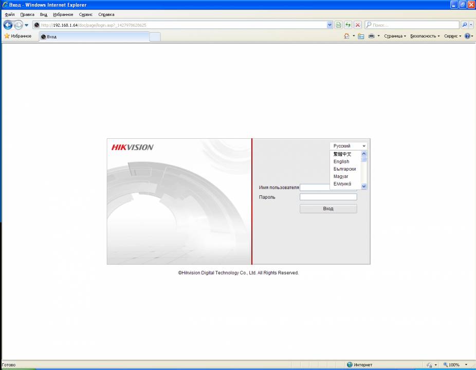

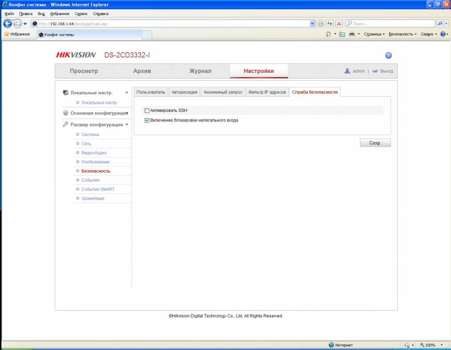

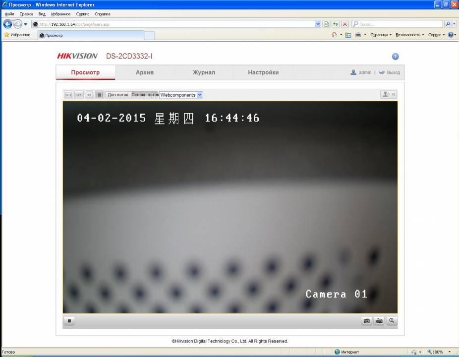

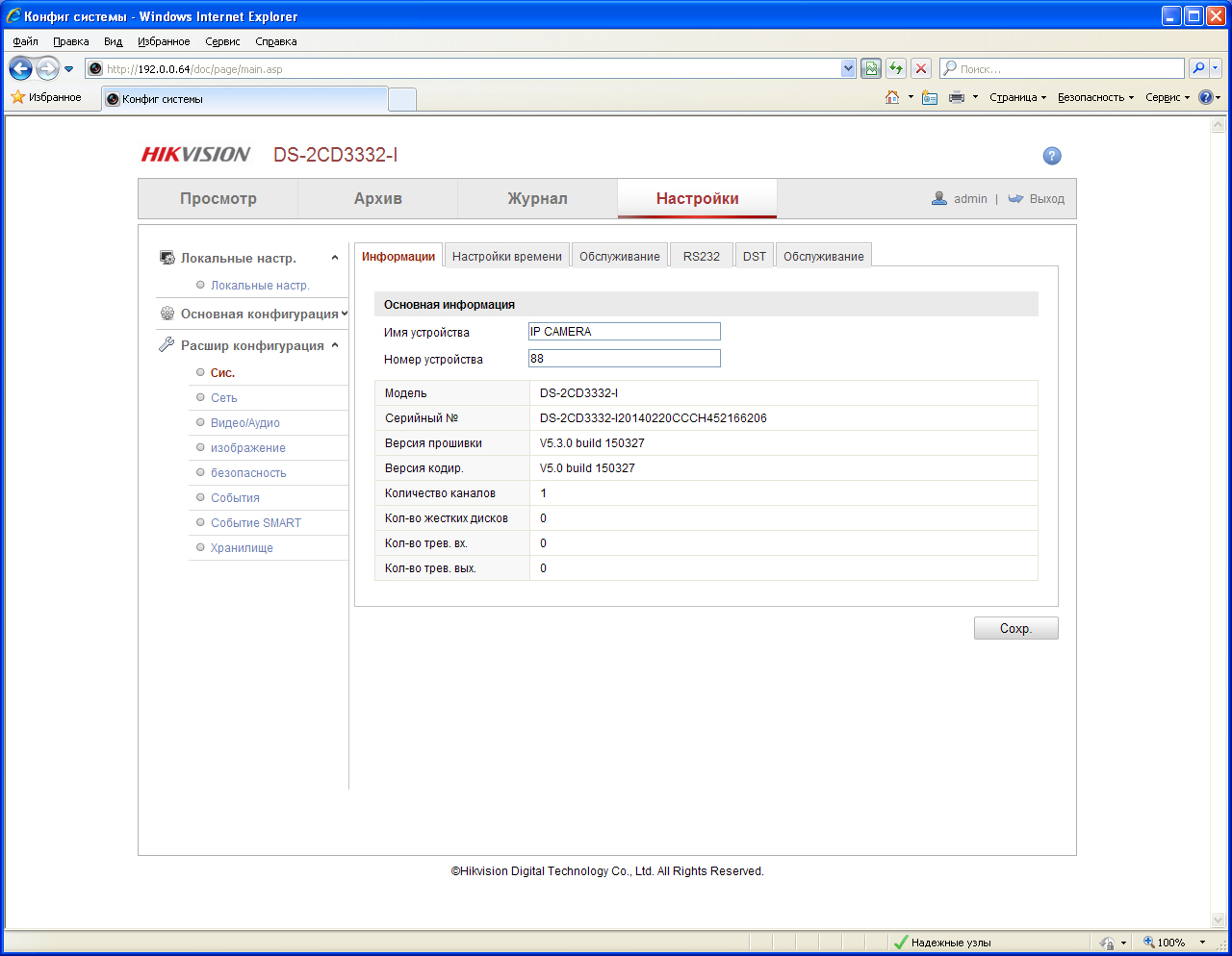

iTuneDVRДата: Четверг, 02.04.2015, 18:06 | Сообщение # 7
Вот и русский подоспел! wink
Ресурс малость поправил т.к. сокращения как-то не катят wink
Прикрепления: 2034547.jpg (39.8 Kb) · 5133947.jpg (55.7 Kb) · 8485472.jpg (59.8 Kb) · 1503587.jpg (56.6 Kb) · 4491044.jpg (49.9 Kb)

iTuneDVRДата: Четверг, 02.04.2015, 23:50 | Сообщение # 9
Цитата Oleglevsha ()
Привет, мультиязык пока не получается?
Почему?
Выбор языков (см.скриншоты )есть и переключается нормально, но нам кроме русского разве что-то надо?
Над остальным пока думаю.
Много интересного намутили чинайцы в это версии, аж приятно трудностям и граблям!
Ну где же Вы были родимые всё это время wink

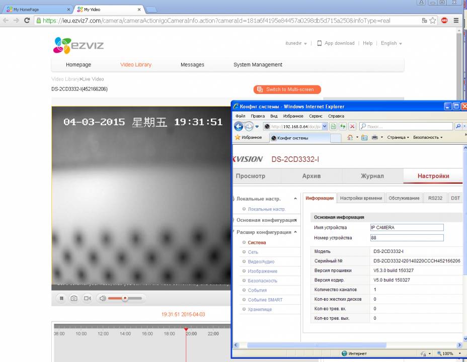

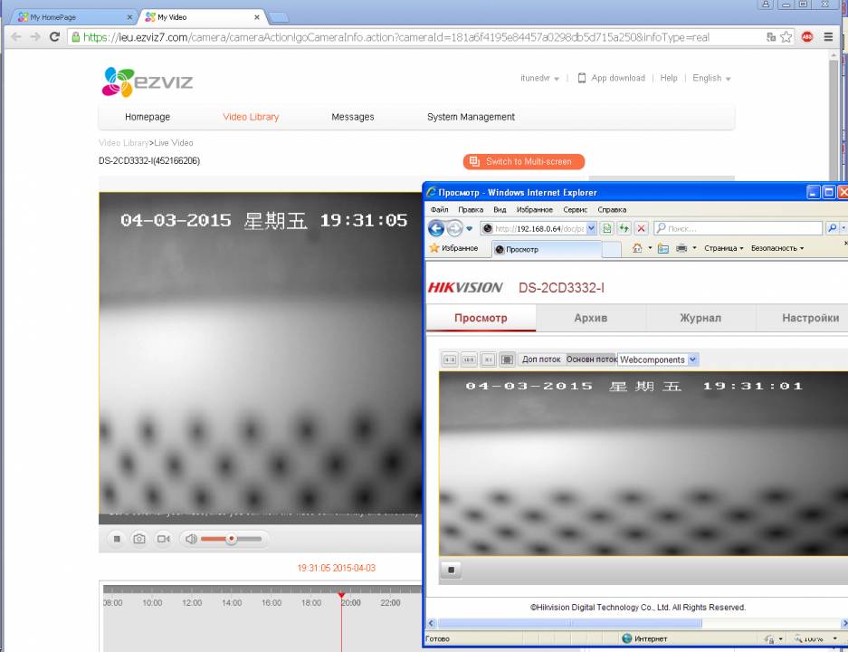

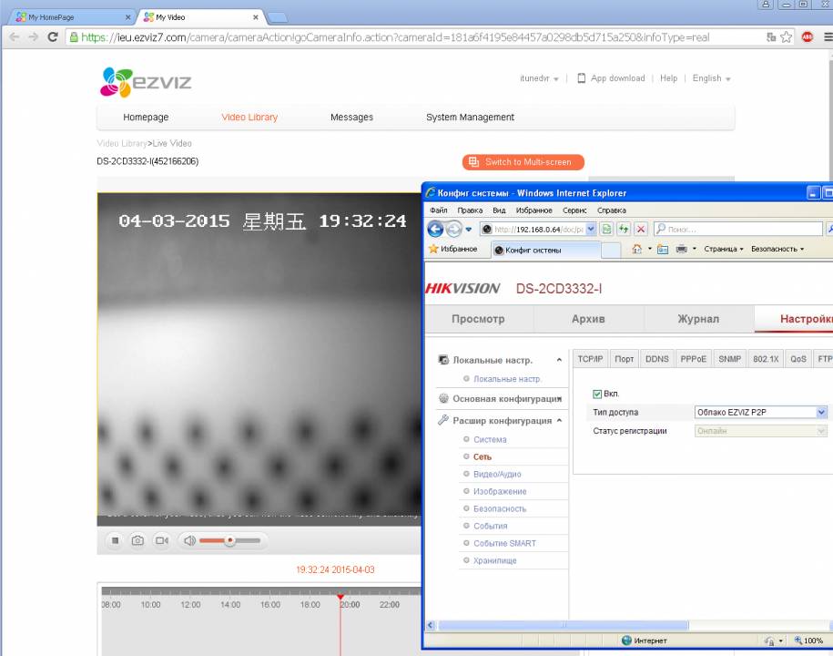

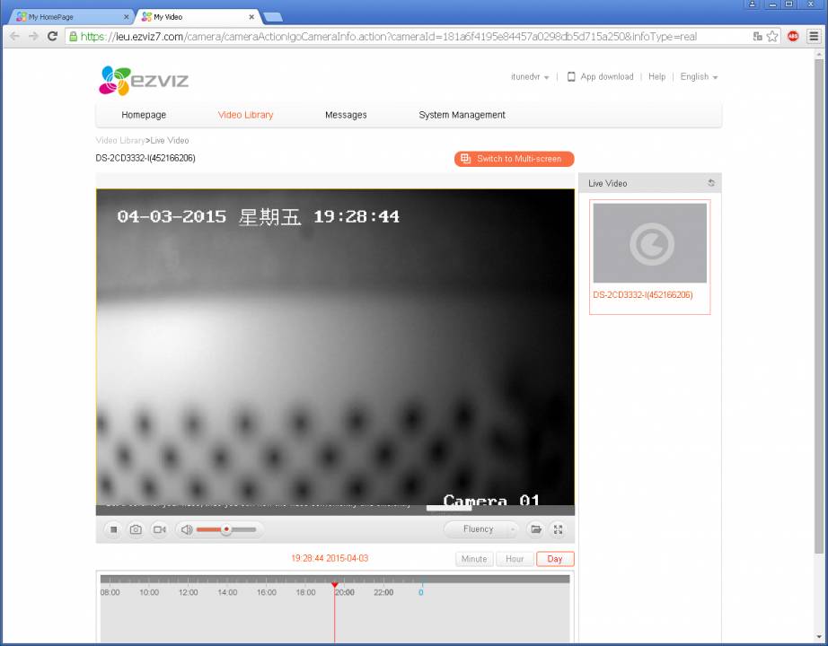

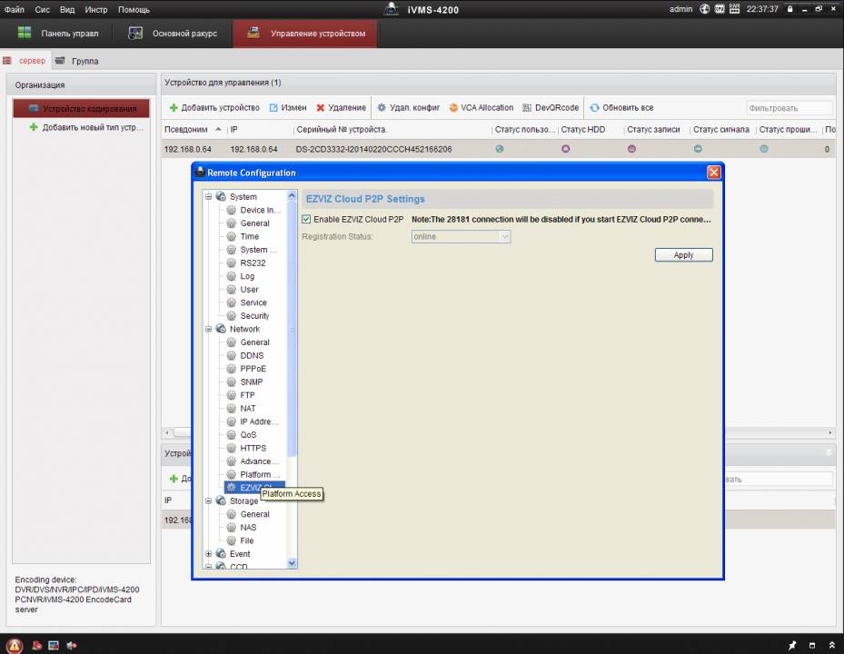

iTuneDVRДата: Пятница, 03.04.2015, 19:53 | Сообщение # 11
Вот и облачко заиграло wink

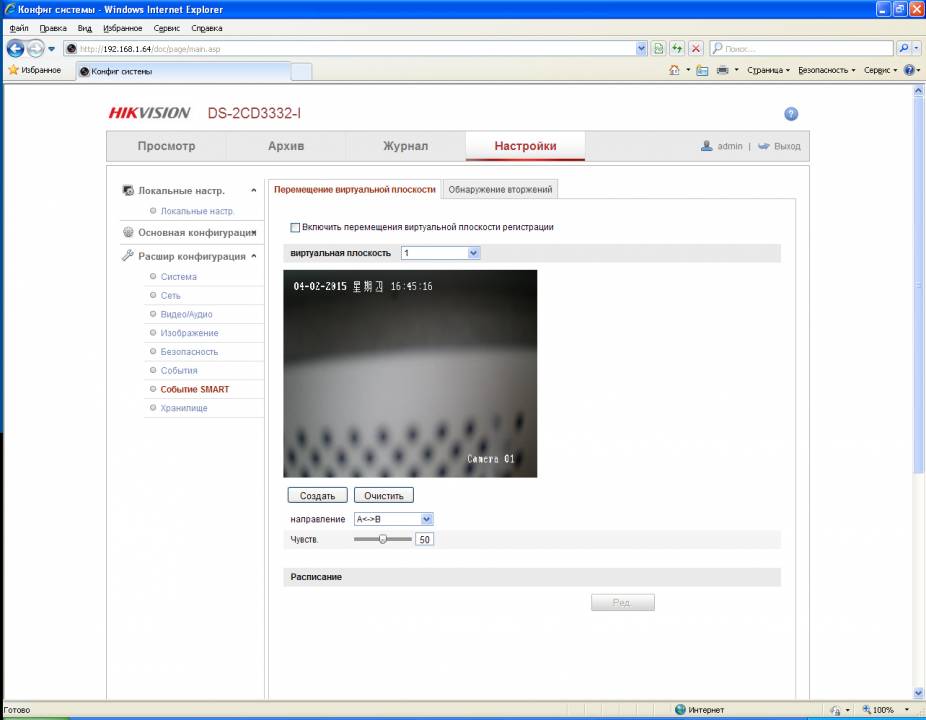

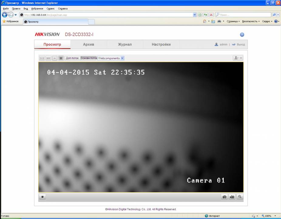

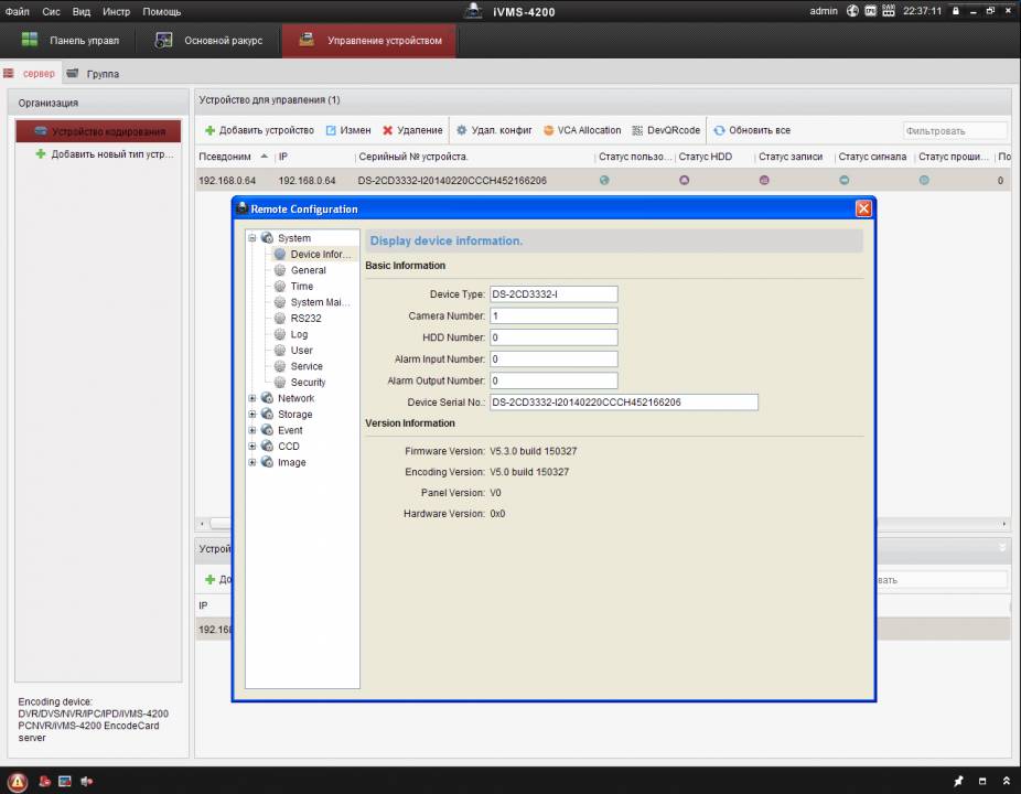

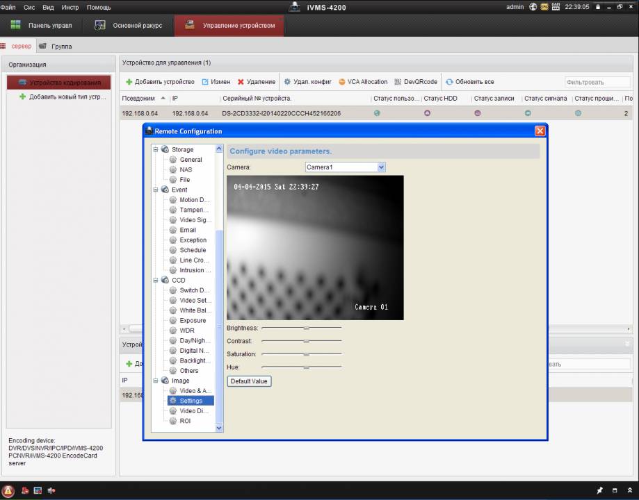

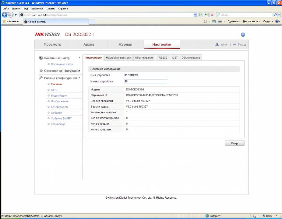

iTuneDVRДата: Суббота, 04.04.2015, 22:55 | Сообщение # 12
Ну вот и всё! wink
Теперь день недели не хворостом и IVMS4200 понимает камеру без проблем!  wink wink
Теперь можно плотнее заняться аналитиками сокрытими внутри!  wink wink wink
В 525 не всё дооткрывал, поэтому разбираюсь дальше.
Все фото на http://vk.com/album221982133_213924474
Прикрепления: 2787316.jpg (55.2 Kb) · 0129649.jpg (65.8 Kb) · 8854009.jpg (65.1 Kb) · 5436175.jpg (69.8 Kb)
Сообщение отредактировал iTuneDVR - Суббота, 04.04.2015, 22:56

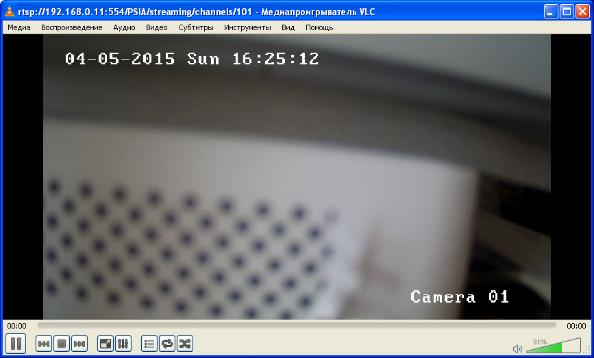

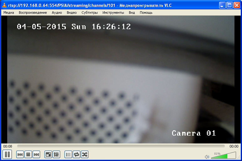

wilzДата: Воскресенье, 05.04.2015, 15:51 | Сообщение # 18
Имелось в виду подключение к камере через VLC player, протокол RTSP
http://www.ispyconnect.com/man.aspx?n=HIKVISION
yuaa2Дата: Воскресенье, 05.04.2015, 16:23 | Сообщение # 19
rtsp://ip_adress_kameri в VLC, у меня пашет с этой прошивкой
iTuneDVRДата: Воскресенье, 05.04.2015, 17:10 | Сообщение # 20
У меня с RTSP был по началу затык, но у меня и ПК считай как терминал. Поэтому я уменьшил параметры потока и всё нормально идёт!
192.168.0.11 - с NVR DS-7808N-E2 c прошивкой 3.2.1
192.168.0.64  - с IPC DS-2CD3332-I с прошивкой 5.3.0
