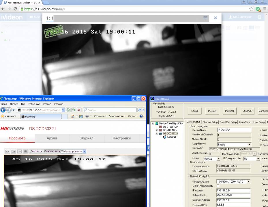

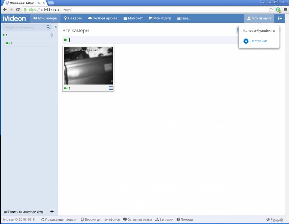

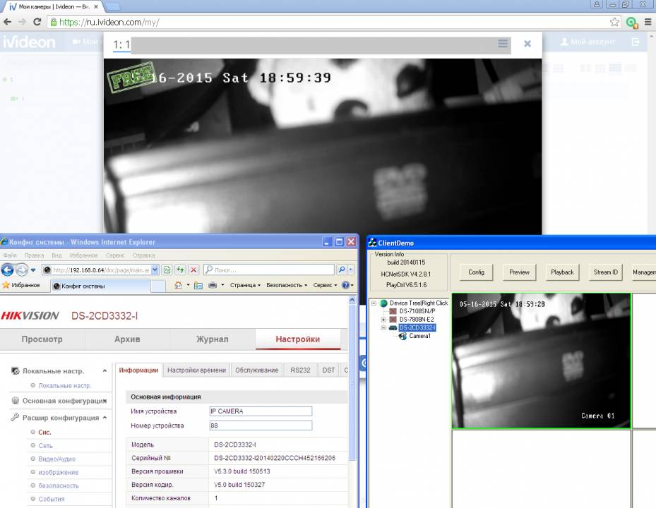

Сегодня, увидев свежий релиз прошивки IPC_2xx2_Series_IP_Camera_Firmware_v5.3.0_150513 решил интегрировать
модуль iVideon и в этот релиз для камер сборки до 2015 года!!!!
Эта оригинальная прошивка перезагружает камеру по кругу на чинайских камерах сборки после 2015 года.
Интегрировал в чинайскую DS-2CD3332-I выпуска июль 2014.
В 5.3.0 всё немного по другому чем делалось ранее!
Хиковцы немного изменили формат некоторых вещей внутри прошивки и модуль
iVideon, поначалу, никак не мог подключить камеру к личному кабинету и
тем более о видеопотоке не было и речи.
Разобравшись в чём дело и кто виноват, пришлось вручную внести правки и вот оно заиграло!
Конечно в решении есть некоторые нюансы и нужно разбираться дальше и думать, что к чему, но я тут
совершенно не при чём. Конечно можно решение доработать, чтобы сделать
его более гибким и работающим на автомате без ручного привода и
манипуляций.
Но, что есть, то есть, по крайней мере всё сам и без участия программистов iVideon и тем более Хиковцев! wink
Прикрепления: 4649753.jpg (73.3 Kb) · 4518525.jpg (80.5 Kb) · 9235123.jpg (38.0 Kb)
Сообщение отредактировал iTuneDVR - Суббота, 16.05.2015, 20:11

Интегрировал в чинайскую DS-2CD3332-I выпуска июль 2014. В 5.3.0 всё немного по другому чем делалось ранее!
У Вас на 2м скриншоте чинайская камера с доступным web интерфейсом это как, если он не доступен при прошивки 5.3.0 ))) ?
iTuneDVRДата: Суббота, 16.05.2015, 19:52 | Сообщение # 76
Это у меня чинайская камера сделана аппаратно европейской, осталость только одно название.
