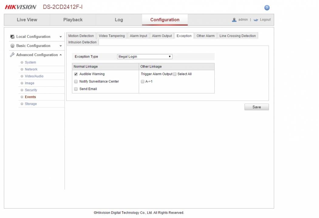

В англоязычном варианте меню сирена как называется? Лучше скриншот с этого места!
yuaa2Дата: Воскресенье, 22.03.2015, 18:28 | Сообщение # 11
Audible Warning
Добавлено (22.03.2015, 18:28)
В том то и дело что включить галку это можно найти как сделать, но мне надо просто сирену врубить, а не по событию какому!!!!
Если бы была кнопка, включающая сирену, я бы по скриптам посмотрел что там шлется, но ее нет вообще такой.
Прикрепления: 2626676.jpg (43.7 Kb)
