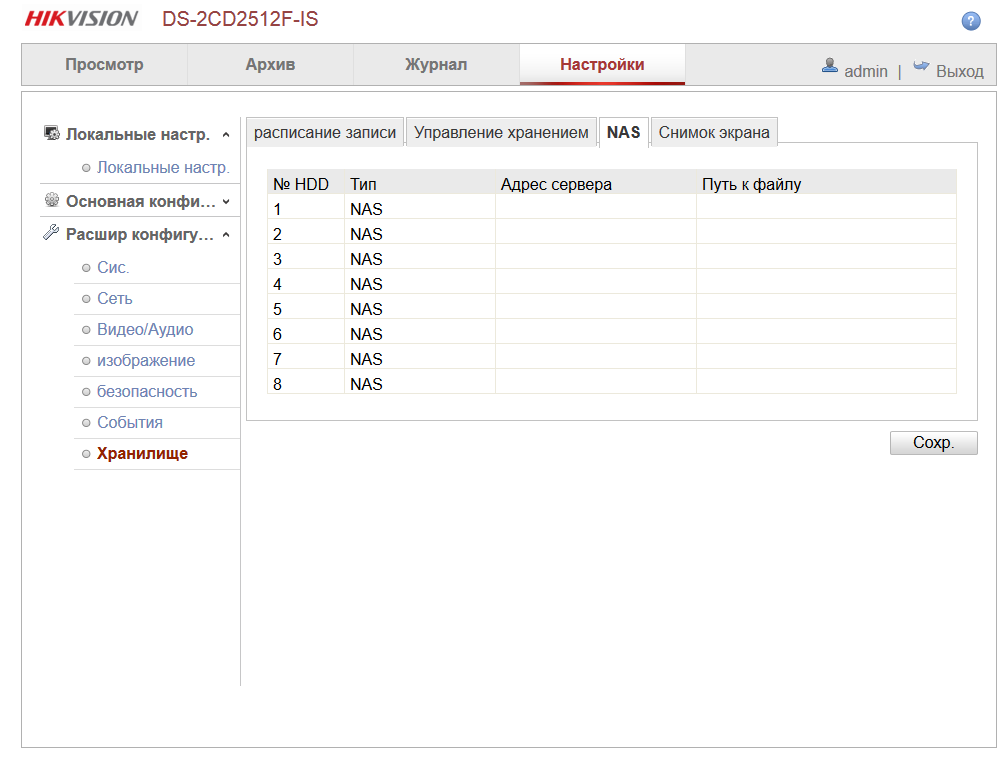

Здравствуйте. IP камера DS-2CD2512F-ISпрошивка - V5.2.0 build 140721.
Есть проблема - не могу настроить запись по детектору движения, запись будет производится на жесткий диск (сетевого накопителя NAS у меня нет).  В ручном режиме на предпросмотре - запись идет круглосуточно. Подозреваю проблема в хранилище - управление хранилищем, ни одного жесткого не видит. Помогите пожалуйста, где проблема в моих настройках? Пытался настроить NVR_Server_V2.01.04 тоже безуспешно.

Ставьте софт PC-NVR и в нём настраивайте. Диск должен быть не системный.

UserM, Диск не системный, специально выделил HDD 1 Тб.
Вы имеете ввиду софт iVMS-4200PCNVR? Ставил его, кое-как настроил - работает, НО "жутко" не устраивает ENG интерфейс данного софта.
На софте iVMS-4200Client Multi V2.03.00.04 настроить не получилось, как ни старался.
Я вот ни как не могу понять: может ли камера писать по встроенному детектору движения без всякого софта типа: iVMS-4200PCNVR и iVMS-4200Client Multi V2.03.00.04  на жесткий диск? Или же для этой реализации нужен именно NAS сетевой накопитель?

На жесткий диск нет, на карту памяти если модель поддерживает, может.

4.1.2 Запись на сервер хранения файлов (PC NVR)
3.1.2 Recording on Storage Server
и почему бы не использовать поиск по форуму прежде создания своей темы ?
например "запись по детектору ivms-4200" :
запись по движению можно настроить через iVMS
Запись только по детектору движения DS-2CD2632F-I
для iVMS-4200 нужно устанавливать и использовать iVMS-4200 NVR Storage Sever ( PC NVR Server) идущий в одном дистрибутиве с клиентом. NVR Server, выложенный отдельно NVR Server EN v2.01.04 build 2010.04.27 для iVMS-2000\4000, не работает с iVMS-4200. для записи по детекции движения нужно настроить саму камеру и поставить галочку для отправки тревоги на ПО, в самом ПО нужно создать рассписания записи по детектору движения и после этого приходящие тревоги будут обрабатываться и записываться. в руководстве это описано: 6.2.1 Добавление сервера хранения данных стр.45, 6.2.2 Настройка расписания записи на сервер, 9.1.5 Детекция движения стр.71. ПО пишет в заранее созданные контейнеры. это сделано для ускорения работы с архивом и исключения фрагментации диска. для просмотра отдельного ролика на другом компьютере есть встроенные средства экпорта фрагмента(ов) записи. можно сохранять как отдельный фрагмент записи, так и все записи за отрезок времени. руководство для iVMS-2000 есть только на английском. но работа с архивом аналогична iVMS-4000 и можно почитать руководство к нему на русском.
скрины приведены настроек записи на флешку. никакого отношения расписания записи на флешку не имеют к настройкам записи ПО.
не установлена галочка отправки тревоги в ПО. всё это уже многократно обсуждалось.

Большое спасибо. Все получилось настроить в ivms-4200. С помощью - 3.1.2 Recording on Storage Server, в этом была загвоздка.
