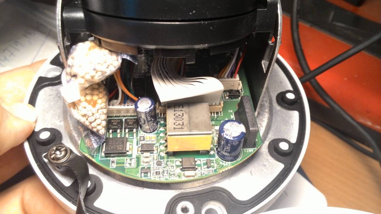

kefalДата: Воскресенье, 01.02.2015, 17:20 | Сообщение # 1
Сообщений: 36
Прошивка мультиязычная V5.2.5 build 141201
Вместо звука шумы в онлайне и при воспроизведении файла.
Пробовал переключать Mic и Line - результат одинаковый (такой же шум).
Хотел выложить на Youtube - звук в видео пропадает.
Образец записи (купол снят) Чувствительность 100%.
На камере имеется шлейф для подключения внешнего микрофона (т.е. модель со звуком)
Разобрал. Микрофон не вижу.
Варианты исправить есть ?
Что - то у меня появилось подозрение, что микрофона в этой модели нет, а есть только I/O аудио интерфейс.

UserMДата: Понедельник, 02.02.2015, 11:33 | Сообщение # 2
Микрофона там нет, только аудио вход.

kefalДата: Понедельник, 06.04.2015, 20:28 | Сообщение # 9
Сообщений: 36
Звук не впечатлил. Я думал будет лучше. Какая-то помеха идёт. Это микрофон такой или камера виновата ?
Камера и микрофон питаются от блока питания, указанного выше за $9,45
Звук для записи был установлен в MP2 128 kbps. Чувствительность 100. Уменьшение чувствительности или изменение кодека аудио не помогают.

sherbinkaДата: Понедельник, 06.04.2015, 21:13 | Сообщение # 10
Это может быть следствием дешёвого БП. Попробуйте на выход поставить электролит 500-1000мкф на 25 и более вольт. Возможно на выходе нет стабилизации напруги. А микрофон проверьте включением в аудиотехнику. Заодно проверите БП.
Сообщение отредактировал sherbinka - Понедельник, 06.04.2015, 21:15
Dmitry74Дата: Понедельник, 06.04.2015, 21:17 | Сообщение # 11
Сообщений: 63
проверь микрофон подключенный к компу например, и питание возьми от аккумулятора а не от блока питания
скорее дело в самом дешевом микрофоне, можно экранировать его поробовать
AlexandrДата: Четверг, 09.04.2015, 20:07 | Сообщение # 12
угу, явная наводка. а саму камеру на шум звукового тракта тоже не сложно проверить - закоротить вход и послушать что будет. в идеале не коротить, а подключить сопротивление на 4 К и послушать шумы.
kefalДата: Воскресенье, 28.06.2015, 13:00 | Сообщение # 13
Сообщений: 36
К другой такой же камере купил такой микрофон за $3.86.
Качество звука хорошее.
Вместо блока питания с 4 выходами мне прислали с 1 выходом.
Купил разъём со штекером и подсоединил камеру + микрофон к одному блоку.
