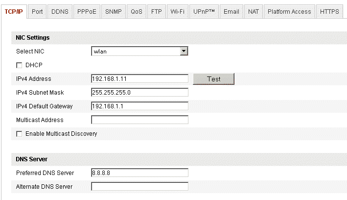

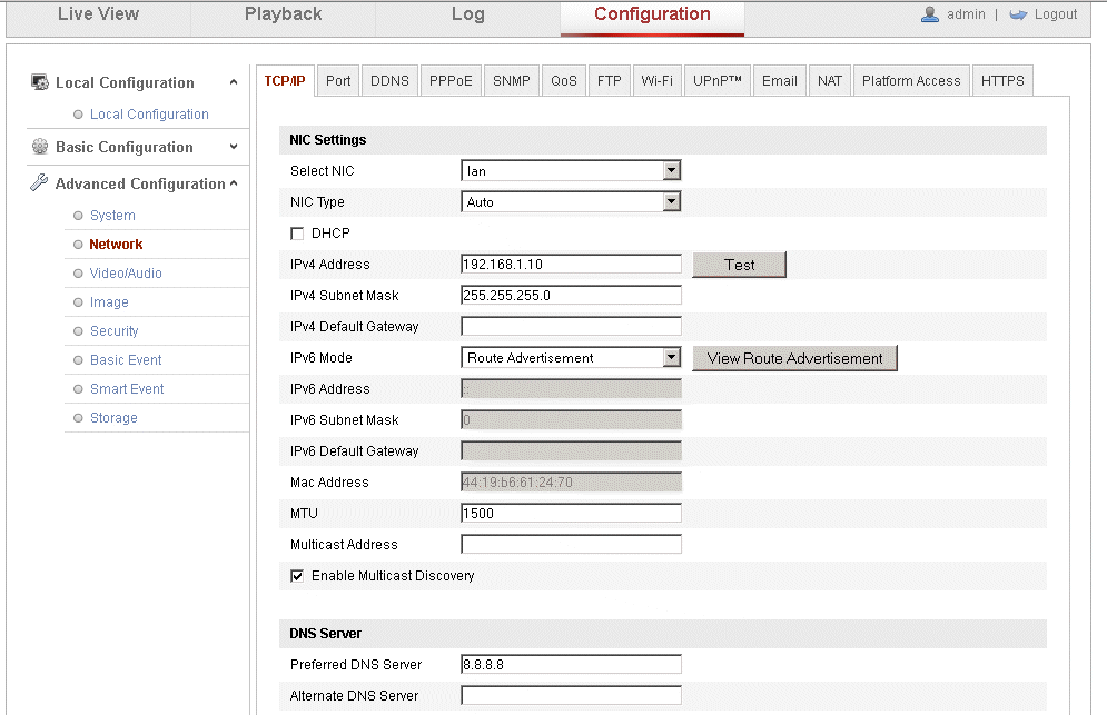

задал wlan=192.168.1.11, ip-шлюза=192.168.1.1, DHCP=off.

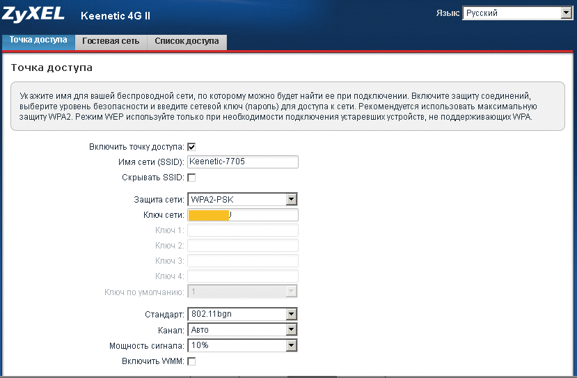

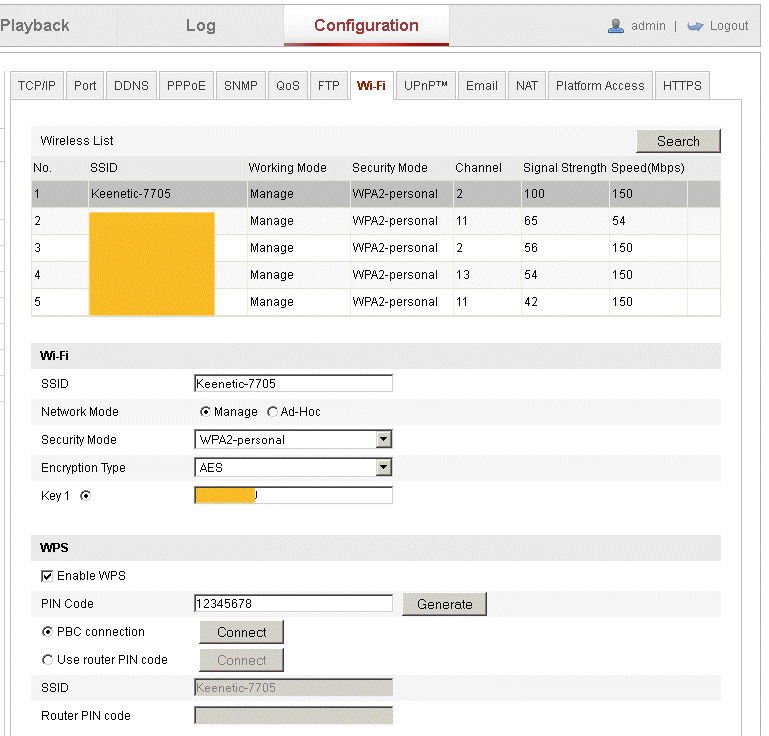

Поскольку сама камера прекрасно видит рядом имеющиеся беспроводные сети и мою тоже, выбираю свою сеть, вбиваю key1 с роутера.
Проблема №1 - никак не могу достучаться ни с ноутбука ни с роутера до камеры по Wi-Fi.
Проблема №2 - привязка по WPS не работает ни в каком виде (при переходе в режим WPS роутер не реагирует на камеру, и
наоборот. Нажимал кнопки как в интерфейсе камеры (она тупо уходит в режим Connection и с концами) так и на корпусе камеры (на 0.5-1сек) и роутере во всевозможных вариациях).

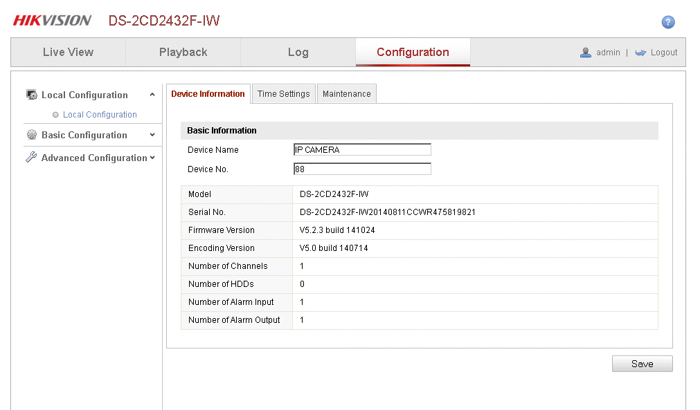

Залил в первую камеру прошивку v5.2.3_141024 - тоже никаких изменений в работе Wi-Fi...

Подозреваю что криво настраиваю key1 или шифрование, но перепробовал уже всё.

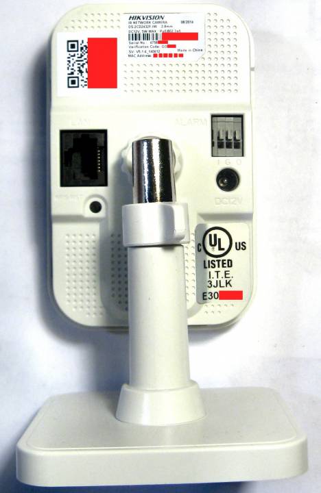

И еще интересно, у камеры случаем не одинаковые ли MAC-и для обоих интерфейсов - что Ethernet, что Wi-Fi ? Возможно поэтому роутер не может понять такое подключение?

iTuneDVRДата: Понедельник, 15.12.2014, 15:26 | Сообщение # 2
Классика жанра двух интерфейсов на устройстве, выбор и переключение маршрута по умолчанию и пр! wink
Ну тут должно просто решатся, как обычное подключение. WPS не обязательно я думаю использовать!
Цитата matiz ()
Итого: пока в камеру воткнут шнур Ethernet, она доступна по обоим IP-адресам (192.168.1.10 и 192.168.1.11) (как будто работает по шнуру и по Wi-Fi, что
А ты думал будет по другому? Оба интерфейса из одной подсети и конечно буду откликаться!
Шлюз в Lan на картинке не задан.

По макам ясно, спасибо )
Задал шлюз 192.168.1.1 для lan, перезагрузил камеру - нет эффекта.

Ключ сети скопировал через буфер обмена, ошибки в ключе быть не может. Логично чтобы в интерфейсе камеры где-то была кнопка "Соединиться по Wi-Fi", чтобы было куда нажать после установки ключа, но её нет!
Эх да что такое... Может в прошивке стоит программная "закладка" на длину ключа, типа если ключ меньше N символов она не коннектится к роутеру (у меня он короткий 8 символов)? Бред, конечно, но... я уверен 99.999% людей просто вбивают в поле key1 ключ с роутера и все работает, а тут такие танцы с бубном smile

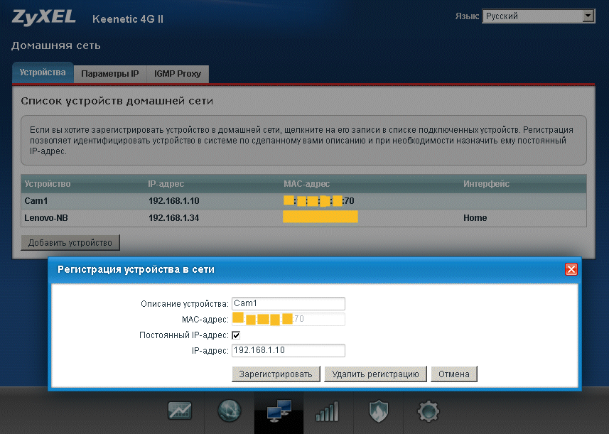

Залез в логи роутера, а там кто-то ломится по Wi-Fi с определенного MAC-адреса, а роутер эти попытки отшивает... Ну думаю не моя ли это камера?! Выключил питание, ломиться перестали. Таким образом выяснил что роутер блокирует доступ камере и узнал MAC-адрес вайфай модуля камеры )) Затем в роутере вручную добавил новое устройство по полученному маку, на вкладке "Сеть Wi-Fi -> Список доступа" поставил режим "Не блокировать", и камера появилась.
Теперь в роутере у меня 2 устройства с постоянными IP-адресами:
Cam1-Ethernet / 192.168.1.10 / мак езернета камеры
Cam1-WiFi / 192.168.1.11 / мак вафли камеры
В камере lan 192.168.1.10, wlan 192.168.1.11, DHCP везде выключен. Авторизация прокатила со скриншотов выше, WPS не стал тестировать.
