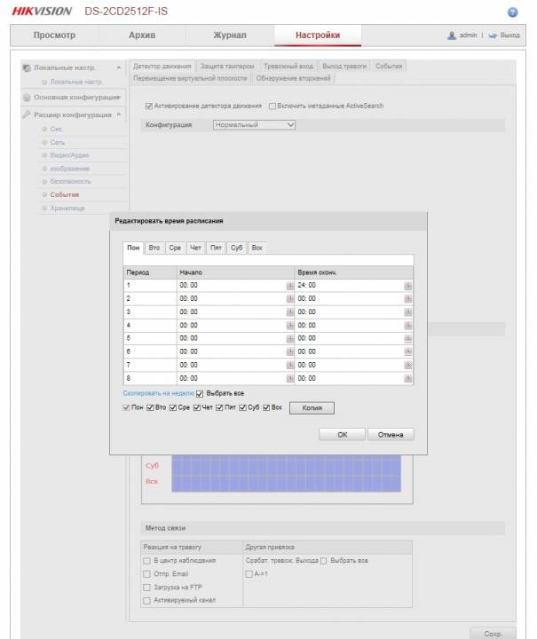

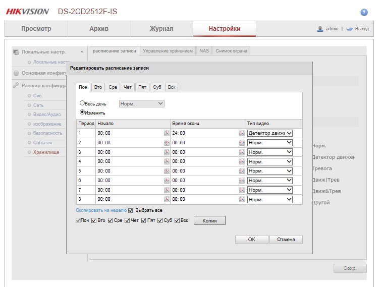

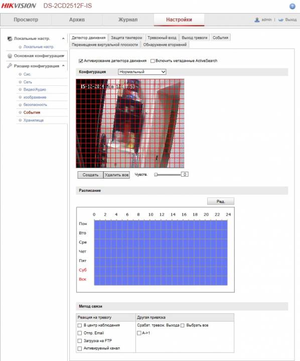

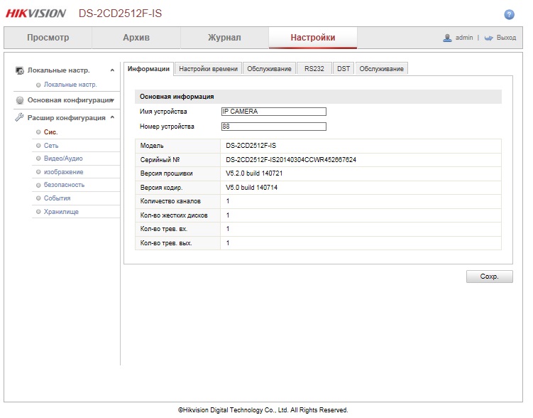

Настраивал камеру DS-2CD2512F-IS через WEB-интерфейс, по детектору движения запись на карту не идет, в режиме норм, запись идет круглосуточно, прошивка была 5.1.2, сменил на 5.2.0 и ни чего не поменялось, все осталось так же.
Подскажите пожалуйста, где еще копать, что б заработало?

UserMДата: Понедельник, 15.12.2014, 13:27 | Сообщение # 2
1. Не установлена галочка активируемый канал.
2. Чувствительность "0"
3. Не показано рассписание записи.
myha2Дата: Понедельник, 15.12.2014, 13:43 | Сообщение # 3
Расписание записи видно на скриншоте, и какая чувствительность должна быть?
UserMДата: Понедельник, 15.12.2014, 13:57 | Сообщение # 4
Меню настройки вижу, а вот что оно сохранено , разрешено не вижу.
Чувствительность нужно подбирать изходя из условий.
1. В локальных настройках включите галочку, что там с правилами, не знаю ка перевели на русский.
2. В меню детектора включите динамический анализ и увидите зелёные квадратики когда срабатывает детектор.
3. Подбирая чувствительность добивайтесь чтоб было меньше ложных срабатываний и четко срабатывал детектор на нужные объекты. Но это не всегда возможно добиться простым детектором.
myha2Дата: Понедельник, 15.12.2014, 14:20 | Сообщение # 5
Спасибо за подсказку, заработало.
