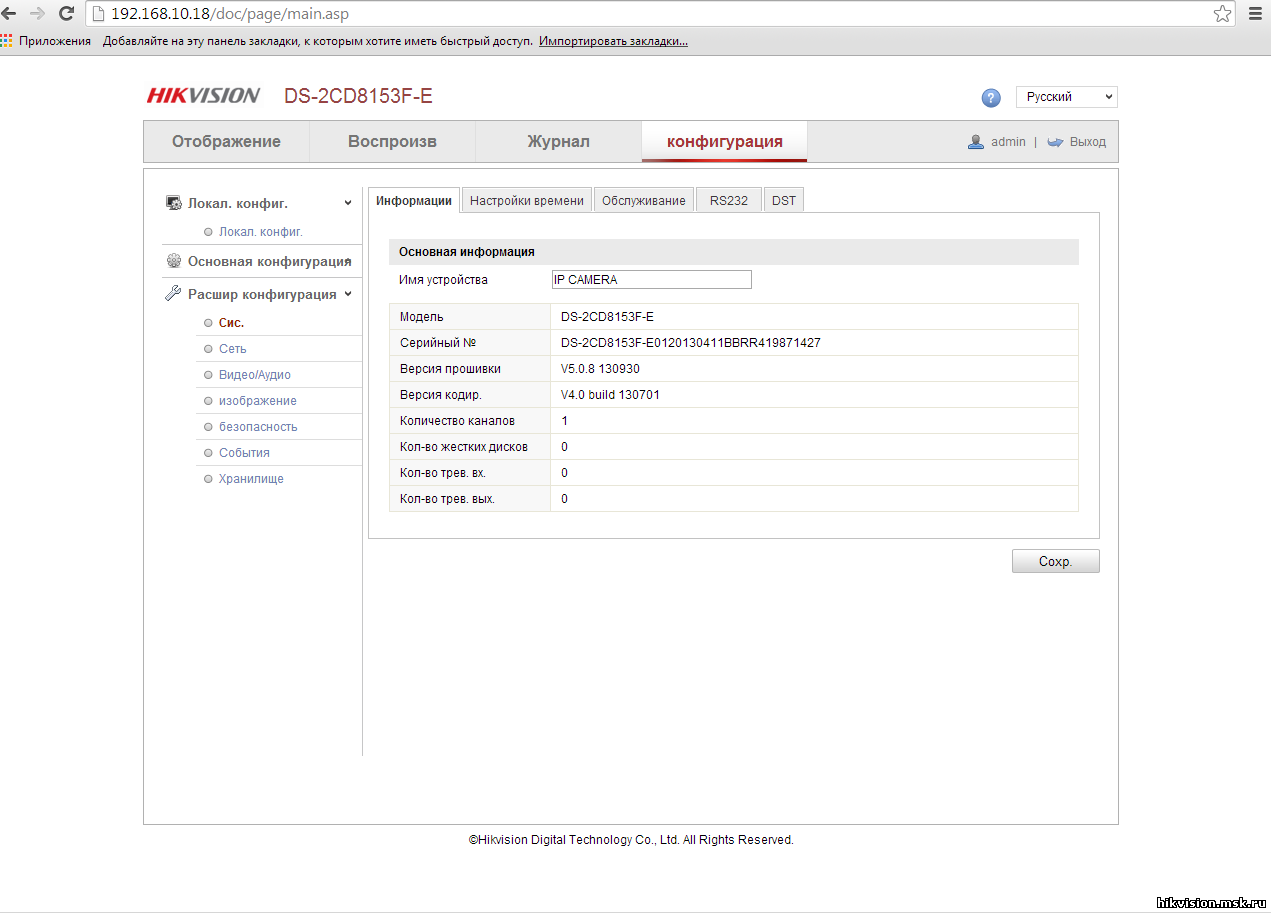

ZloiuserДата: Среда, 09.07.2014, 17:50 | Сообщение # 35
Сообщений: 92
Репутация: 4
Цитата mable ()
На другие камеры прошивка нормально не встала, вроде как обновление проходит нормально, но в интерфейсе этот пункт так и не появляется, и некоторые другие пункты работают не корректно - не выводятся пункты меню, вместо надписей - пустые поля. Как это можно вылечить?
Сегодня прошивал камеры, такая же ситуация, на одних есть пункт фильтр помех на других нет. Некорректное отображение интерфейса вылечил очисткой кеша, расширений и истории браузера.
Добавлено (09.07.2014, 17:50)
Такая же ситуация с камерами DS-2CD853F-E.
Прикрепления: 5240915.png (67.7 Kb) · 8413607.png (81.9 Kb) · 4205579.png (59.5 Kb) · 0481561.png (67.5 Kb)
AlexandrДата: Среда, 09.07.2014, 21:16 | Сообщение # 36
озможно конфликт activex компонентов так себя проявляет,
так и я про тож )
ZloiuserДата: Пятница, 11.07.2014, 16:25 | Сообщение # 37
Сообщений: 92
Репутация: 4
Может эту тему в другой ветке поднять? Почему при одной и той же прошивке и одной модели камер разный интерфейс настроек?
Добавлено (11.07.2014, 16:25)
AlexandrДата: Пятница, 18.07.2014, 14:57 | Сообщение # 38
вполне логично т.к. эта тема "DS-2CD8153F-E качество звука с микрофона". но описанного ниразу не встречал и затрудняюсь представить как смоделировать для анализа такую ситуацию. прошивки ставлю постоянно и разные, но указанной проблемы не встречал.
