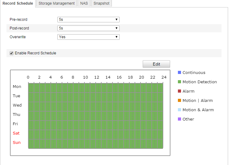

DS-2CD2412F-I не пишет по детектору на SD карту.
ZloiuserДата: Вторник, 14.10.2014, 18:20 | Сообщение # 1
Сообщений: 92
Репутация: 4

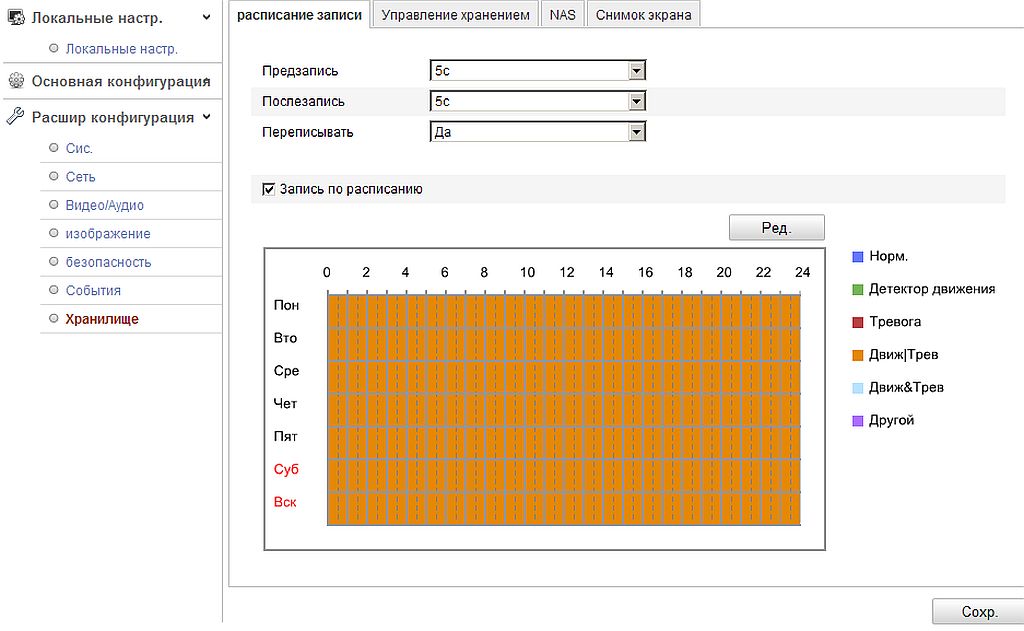

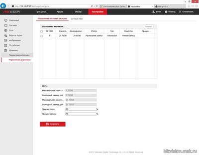

При установке нормал в расписании запись на карту идет, при установке записи по детектору никак не хочет записывать. Аналогичные топики смотрел, активируемый канал галочку поставил. Предположение что данная прошивка не хочет писать. Кто настраивал запись именно на этой камере, может еще где нужно галочку поставить?
Добавлено (14.10.2014, 18:20)
Извините ошибся, камера у меня DS-2CD2412F-I
Прикрепления: 0019507.png (49.9 Kb) · 0254729.png (55.4 Kb) · 8615367.png (24.8 Kb) · 1945425.png (69.2 Kb)
AlexandrДата: Вторник, 14.10.2014, 18:46 | Сообщение # 2
мэйби, вроде настройки верные. разве в расширенных ещё глянуть.. а 5.2 не устраивает прошивка ?

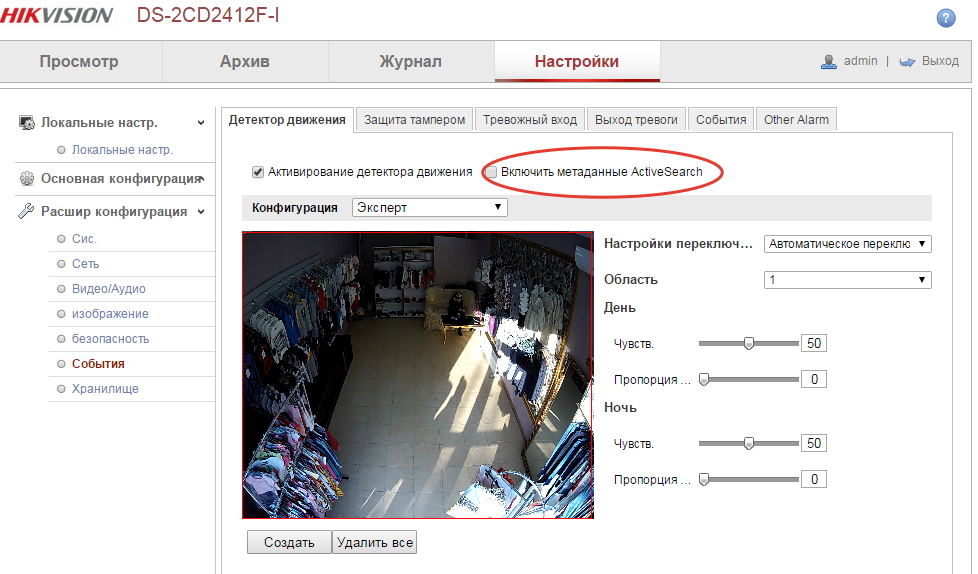

Так это скрины расширенных настроек.
AlexandrДата: Четверг, 16.10.2014, 15:34 | Сообщение # 4
модули трассира ? первый раз слышу. трассир использует стандартные прошивки хика для работы со своим ПО. интеграция на уровне SDK.
расширенные настройки детектора движения, на последнем скрине переключите Normal.
камера работает с ПО трассир ? если исключить камеру из ПО ситуация сохраняется ? где-то пробегала инфо о том, что при записи в ПО отключается запись на встроенную карту и используется только при отсутствии связи с сервером. пишу по памяти, может с последним чего путаю.

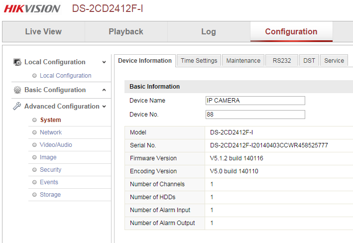

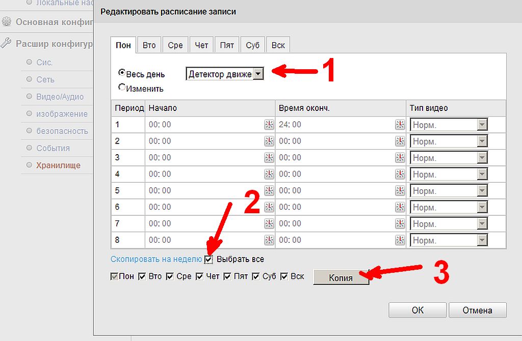

Запись по детектору пошла после того как в редакторе расписаний нажал изменить и в графе тип видео поставил детектор движения. После сохранения, выхода и входа опять в настройки в графе тип видео снова меняется на "нормал" но запись идет.
Добавлено (17.10.2014, 19:01)
Это обычная фишка, которая есть в любой прошивке, 5.1.6, 5.2.0
Это не обычная фишка, а модуль трассира который стал встраиваться в прошивку. Ранее этот модуль появился в камерах Axis, и прошивка выдавалась по запросу в DSSL. На Хик также сначала прошивку с этим модулем мы запрашивали в ТП DSSL, а теперь он во всех камерах Хик. http://www.dссl.ru/product....-poiska раньше эти метаданные создавал регистратор на базе трассира, а как эту задачу переложили на камеры теперь не нужны большие ресурсы для работы трассира с системой интерактивного поиска. Если это обычная фишка, где она применяется кроме трассира?
Прикрепления: 5308987.png (59.1 Kb) · 8557745.png (59.9 Kb)

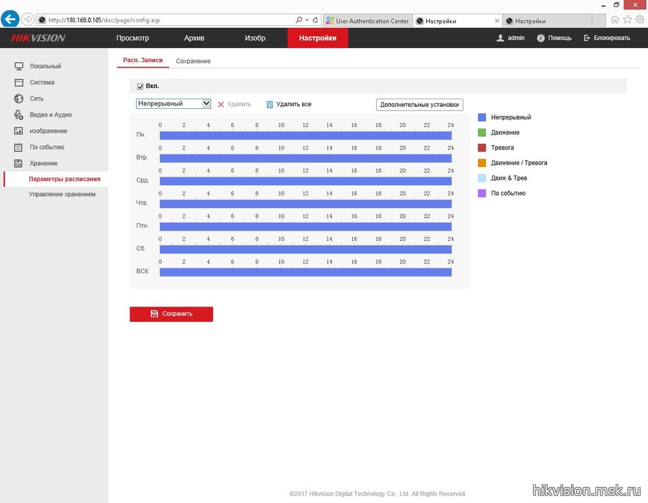

AlexandrДата: Среда, 22.10.2014, 14:53 | Сообщение # 10

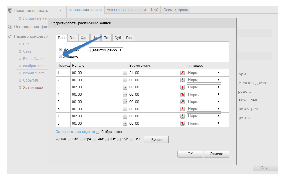

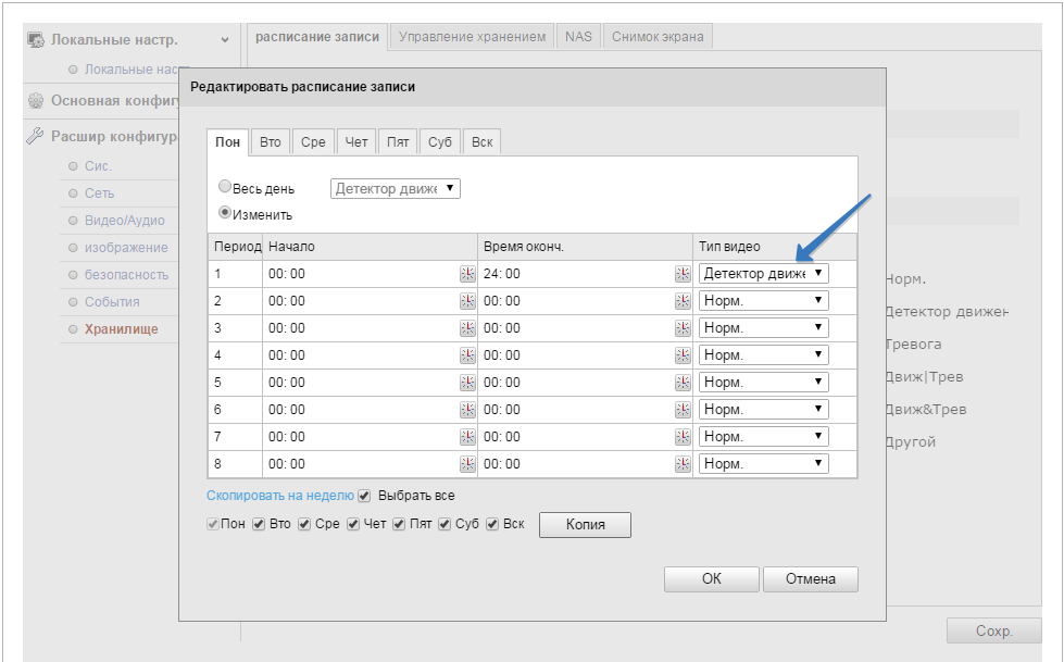

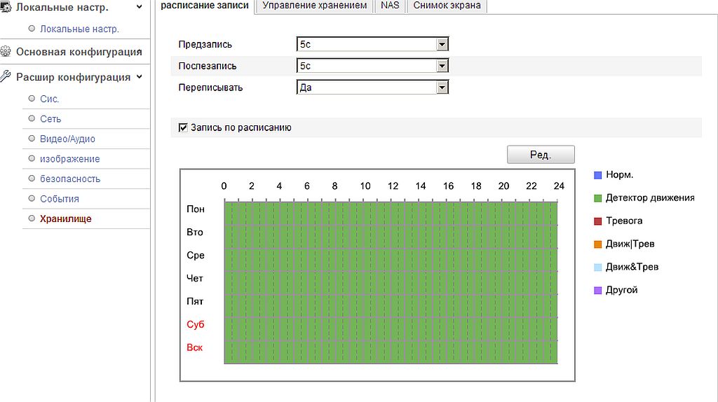

Zloiuser, изменить - это настроить время действия расписания и тип записи на выбранный день\период.
по умолчанию:
настраиваем:
результат:
может 5.1.2 так себя ведёт ? а в чём сложность поменять прошивку на актуальную ?
почитайте полное описание, это просто одинаковое название. у трассира своё, у хика своё.
Прикрепления: 2659998.jpg (75.8 Kb) · 8726441.jpg (81.6 Kb) · 7942983.jpg (67.8 Kb)
vasvicoДата: Четверг, 05.03.2015, 20:34 | Сообщение # 11

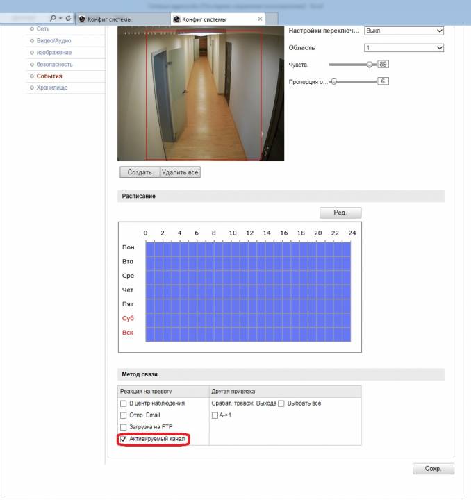

Бился часа два наверное. В общем "активируемый канал" ещё галочка снизу (facepalm)
Прикрепления: 4736150.jpg (41.4 Kb)
Сообщение отредактировал vasvico - Четверг, 05.03.2015, 20:46
AlexandrДата: Четверг, 05.03.2015, 21:33 | Сообщение # 12
в первом же сообщении скрин с "активируемый канал".
да и в инстуркии это явно указано.

1. Чувствительность детектора установлена "0" при такой настройке он не работает.
2. Нет скрина триггера событий, это меню в окне детектора под расписанием, там должна быть установлена галочка привязки канала.
Поставить чувствительность детектора 70, в локальных настройках разрешить правила, убедится что при активности в кадре на изображении появляются зелёные квадраты.

При такой настойке не должно записывать. У Вас нет асоциаци с каналом. Я выше уже писал об этом, нужно поставить галочку на "активируемый канал".

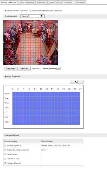

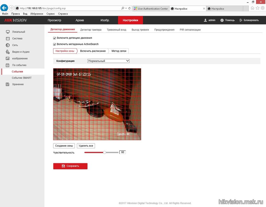

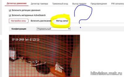

Камера DS-2CD2442FWD-IW, прошивка V5.5.5 build 180111. Не идет запись на внутреннюю microSD карту. Пробовал и непрерывный режим и по детектору. Вроде все включено. Настроек активации канала не нашел. В новой прошивке нет?
Прикрепления: 0105855.jpg (63.4 Kb) · 8434518.jpg (53.0 Kb) · 7552888.jpg (46.2 Kb)
UserMДата: Понедельник, 16.07.2018, 10:39 | Сообщение # 26
Что тут?
Прикрепления: 1629605.jpg (40.1 Kb)
aquazpДата: Понедельник, 16.07.2018, 12:47 | Сообщение # 27
Сообщений: 17
Да, проморгал. Центр стоял, а FTP/карта - нет...
