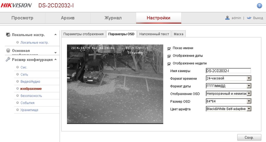

У меня несколько камер хиквижен (цифровых), на видеосигнал все выводят надпись "camera 1" в правом нижнем углу (хотя сами имена камер другие), можно ли как-то поменять эту надпись или убрать? Такой же вопрос про таймстемп, который у меня в верхнем левом углу в сочетании с несколькики иероглифами.

День недели убирается галкой в настройках, название камеры тоже редактируется wink

закладка OSD, ессно как будет в китайском варианте - хз. берите руководство и по аналогии пытайтесь найти.
