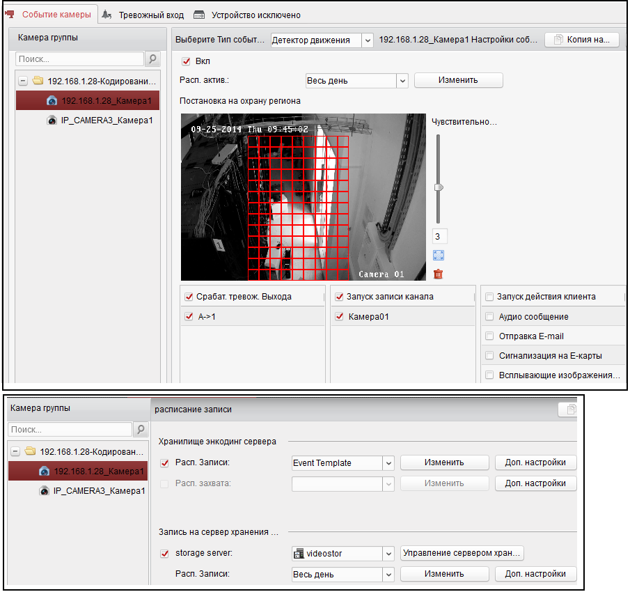

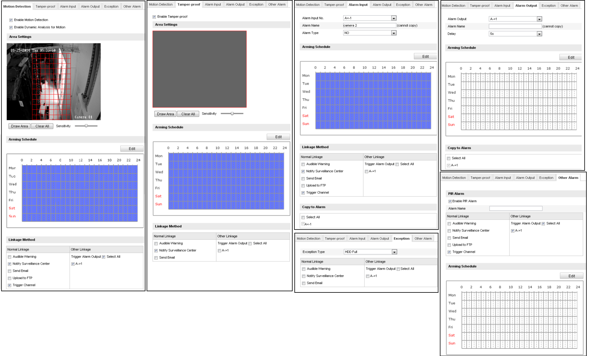

Добрый день! Не получается настроить запись с камер по детектору движения. Инструкцию, пункт 4.1 читал, форум перерыл, кучу вариантов расстановки галочек перепробовал. Ни в какую. Подскажите пожалуйста, что не так?
Последний вариант расстановки галок на скриншотах. С ними пишет видео на диск медиасервера сплошным потоком.
Использованы
Камера: DS-2CD2432F-IW
Программа: iVMS-4200 Client v2.00.01.04
Настройки программы:
Прикрепления: 3529367.png (157.3 Kb)
Сообщение отредактировал Addm - Четверг, 25.09.2014, 10:10

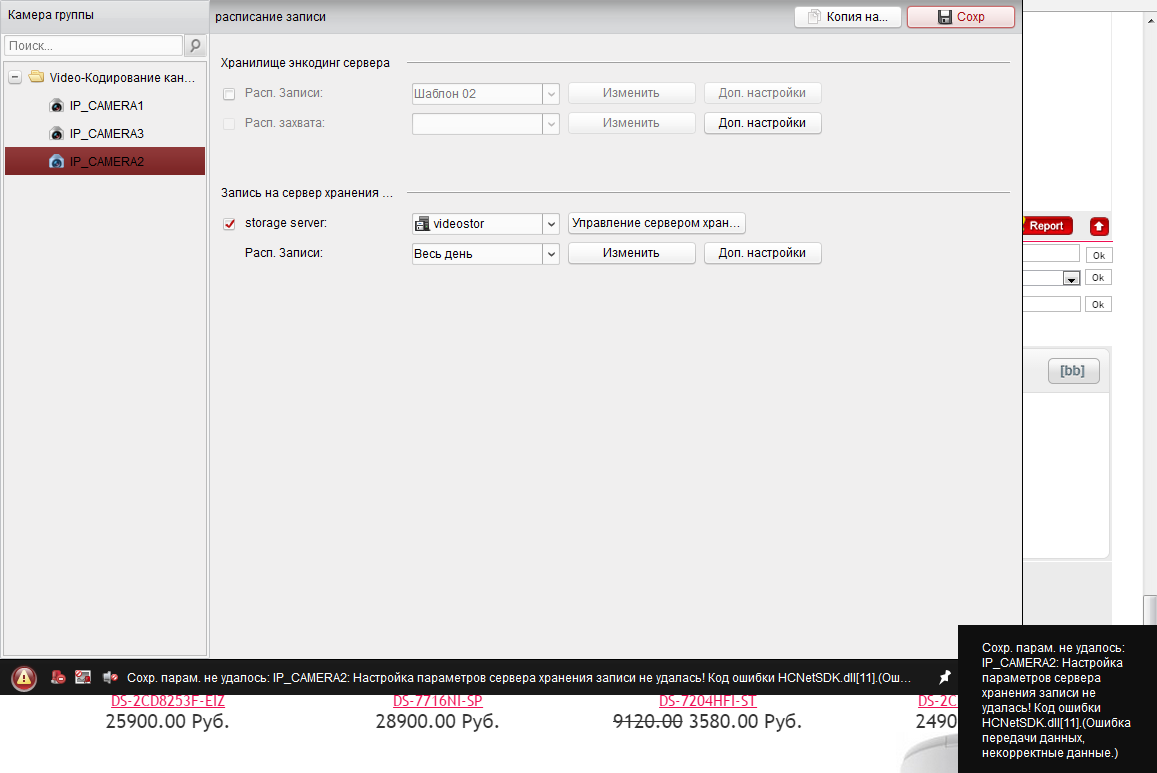

AddmДата: Четверг, 25.09.2014, 10:10 | Сообщение # 2
Настройки камеры:
Прикрепления: 3828695.png (527.3 Kb)
Сообщение отредактировал Addm - Четверг, 25.09.2014, 10:11
AlexandrДата: Понедельник, 13.10.2014, 18:48 | Сообщение # 3
убрать галочку с сервера кодирования, поставить галочку на сервере хранения и установить нужное расписание.
AddmДата: Среда, 15.10.2014, 19:34 | Сообщение # 4
Не понимаю.
Очень много настроек. Я не нашёл галочки ни для сервера хранения, ни для сервера кодирования.

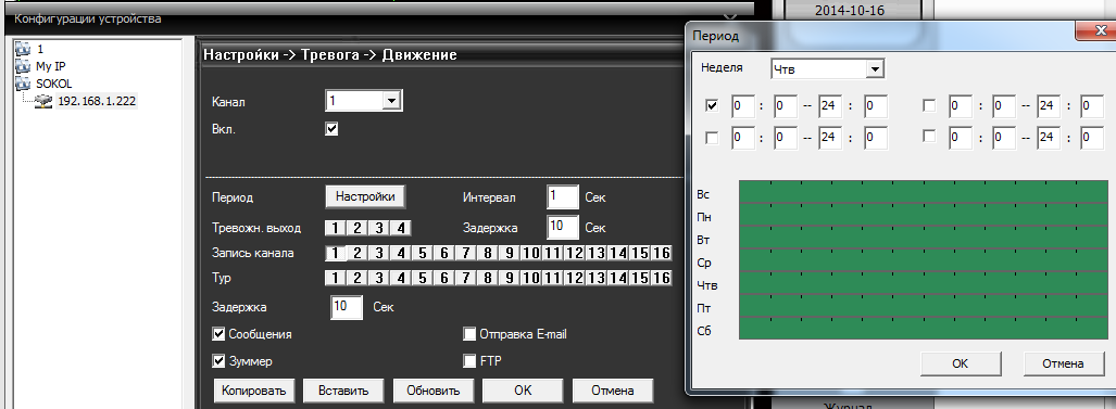

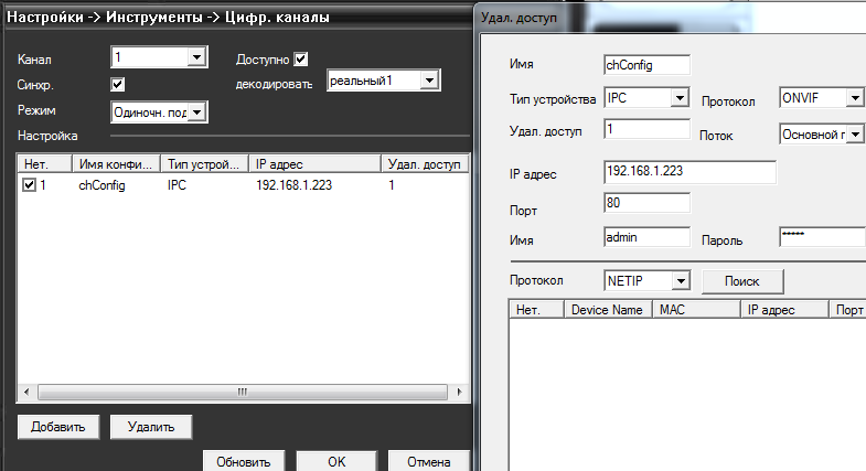

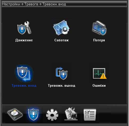

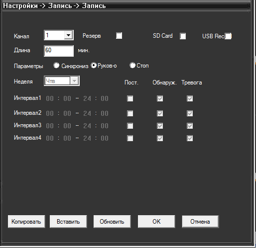

ustasДата: Четверг, 16.10.2014, 13:46 | Сообщение # 5

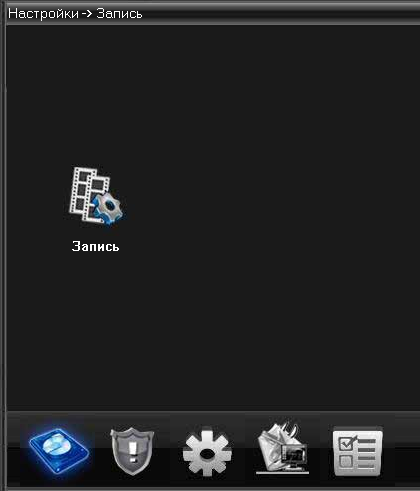

Тоже присоединюсь к этой теме, имеются такие же камеры, но без WiFi, устройство записи NVR TECSAR. В регистраторе есть функция записи по движению, но нет настроек как на аналоговом.
Запись работает только в ручном режиме.
Прикрепления: 5403422.png (58.7 Kb) · 7973644.png (8.2 Kb) · 2454418.png (42.2 Kb) · 2455073.png (19.9 Kb) · 6495419.png (54.4 Kb) · 8113324.png (120.1 Kb)
Сообщение отредактировал ustas - Четверг, 16.10.2014, 13:48
iTuneDVRДата: Четверг, 16.10.2014, 14:48 | Сообщение # 6
По XM регистратору, тебе вряд-ли тут дадут ответ.
Напиши лучше на форум Дивитека что-ли. Они и хики продают и такие балалайки тоже. Может и срастётся что-то! wink
AlexandrДата: Четверг, 16.10.2014, 15:23 | Сообщение # 7
Addm, первый Ваш скрин.

AddmДата: Пятница, 17.10.2014, 17:24 | Сообщение # 8
При попытке изменить настройки возникает ошибка их сохранения.
И какое именно из расписаний? В настройках камеры их очень много, плюс несколько есть в настройках клиента.
Прикрепления: 2481222.png (60.1 Kb)
ustasДата: Вторник, 21.10.2014, 16:26 | Сообщение # 9
ustas, ответ выше. у нас нет такого оборудования и решать вопрос не с чем.
Могу дать камеру в доступ и ссылку на программу
iTuneDVRДата: Вторник, 21.10.2014, 17:05 | Сообщение # 10
Давать беЗполезно по онвиф детекция у них не реализована на камере.
Ты уточни у себя у продавцов TESCAR, потому что у нас таких не продают.
Возможно это что-то из серии  XM, но толковых мануалов со скриншотами на регистратор нет.
Остаётся только один вариант, именно пользоваться какой-то детекцией на самом регистраторе!
AlexandrДата: Среда, 22.10.2014, 12:15 | Сообщение # 11
Addm, а сервер хранения запущен? руководство почему не почитать?

PrometeiДата: Среда, 22.10.2014, 12:29 | Сообщение # 12
ustas, ,бессмысленно, это ONVIF. Ждать обновления прошивок и пробовать.
