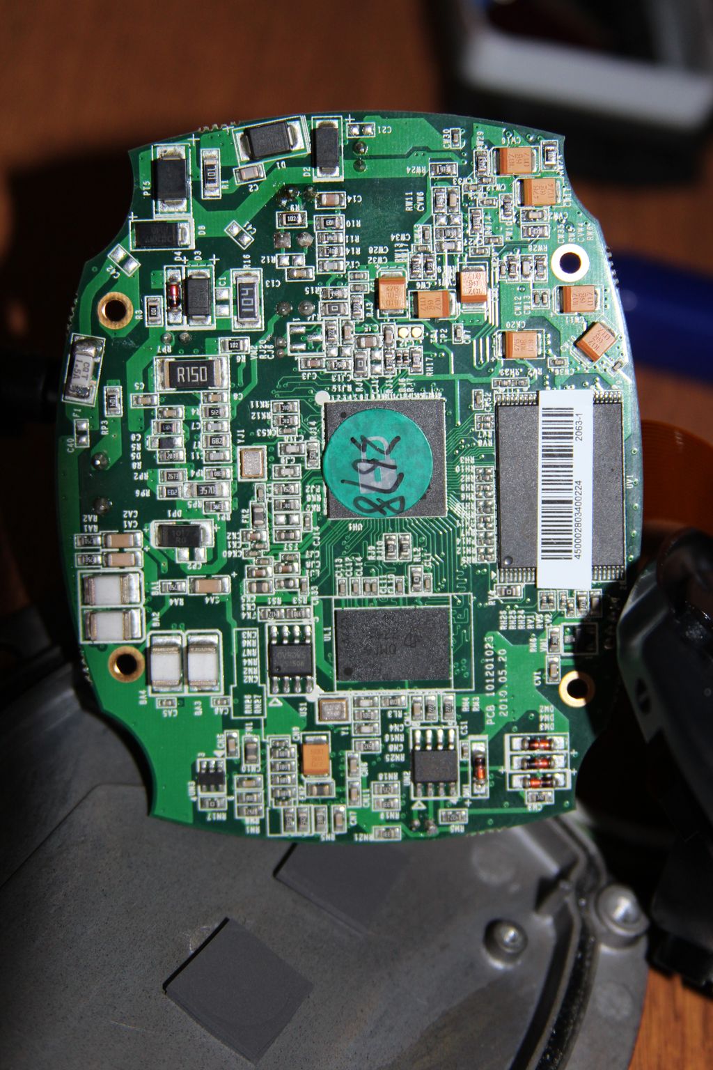

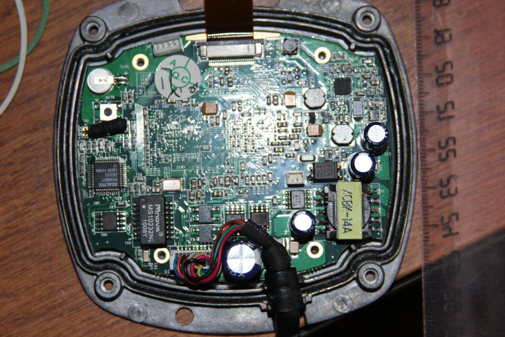

Раз ты разобрал камеру, то посмотри на микросхему флеша. Что за модель и какой размер?
Мне кажется просто в размер не вписывается.

Прикрепления: 3326282.jpg (196.2 Kb) · 0485795.jpg (169.7 Kb) · 2622415.jpg (289.4 Kb)

iTuneDVRДата: Среда, 27.08.2014, 17:12 | Сообщение # 26
Цитата admin2 ()
www.cpsvolgograd.ru/1/1.JPG www.cpsvolgograd.ru/1/2.JPG
www.cpsvolgograd.ru/1/3.JPG
А есть изначально маленькая прошивка что бы попробовать ее закатать?
Фотки отличные, только номинала не видно.
Ты самую верхнюю ставил?

admin2Дата: Среда, 27.08.2014, 17:30 | Сообщение # 27
Сообщений: 19
iTuneDVR, Там натписей уже не видать, видать от нагрева. Не читаемые.
