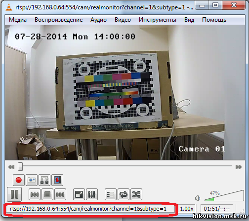

UserMДата: Понедельник, 28.07.2014, 10:15 | Сообщение # 2
1. Обновите прошивку до V5.1.2  build140116
2. Запросы для VLC должны подойти:
rtsp://admin:12345@ххх.ххх.ххх.ххх:554/cam/realmonitor?channel=1&subtype=1  mainstream
rtsp://admin:12345@ххх.ххх.ххх.ххх:554/cam/realmonitor?channel=1&subtype=0
substream

UserMДата: Понедельник, 28.07.2014, 15:03 | Сообщение # 4
Да какая разница. ))
Прикрепления: 7492346.png (247.9 Kb)
