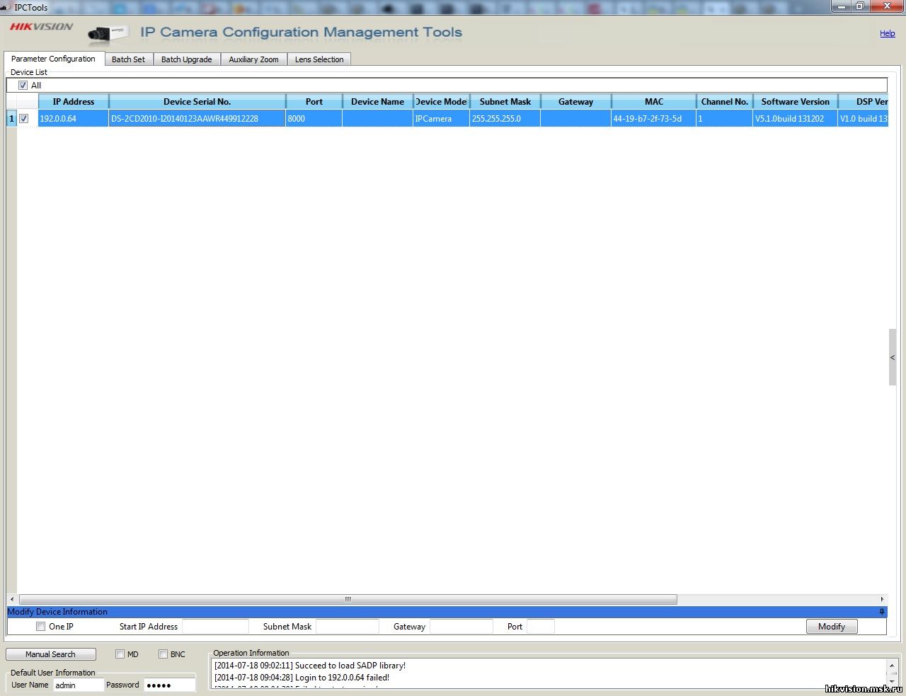

manonДата: Пятница, 18.07.2014, 10:26 | Сообщение # 14
сделал как сказал Prometei
на сетевухе к которой подключаете камеру выставите адрес вручную. 192.168.0.100 к примеру. Маску 255.255.255.0 шлюз можно не трогать.  SADP скачать свежий.
SADP, не увидел, НО! IPCTools - увидела.. (я правда ресет еще раз пробовал), через ВЕБ тоже не заходит, пинг не идет (узел недоступен)
вот скрин
подскажите в каком направлении двигатся, можно ли через  IPCTools что то сделать?
и еще может кто поделится ссылками на TFTP и прошивку к DS-2CD2010-I
Добавлено (18.07.2014, 10:18)
перегрузил еще раз, SADP и IPCTools видят ее... iVMS-4200 PCNVR не видит, и через ВЕБ не заходит sad
какие будут советы?
Добавлено (18.07.2014, 10:26)
вобщем так, если ее перегрузить, и сразу включить iVMS-4200 PCNVR - то там ее видно, но изображения нет, пишет "сигнал лост", и в настройках камеры все неактивно (логин и пароль ввел).
через ВЕБ никак не заходит sad
Прикрепления: 4219346.jpg (157.7 Kb)
Сообщение отредактировал manon - Пятница, 18.07.2014, 10:21

AlexandrДата: Пятница, 18.07.2014, 12:18 | Сообщение # 17
Цитата manon ()
а где прошивку брать? здесь искал - не нашел
type Raptor: DS-2CD2012-I, DS-2CD2032-I, DS-2CD2112-I, DS-2CD2132-I, DS-2CD2232-I, DS-2CD2332-I, DS-2CD2632F-I(S) все камеры DS-2CD2xxx относятся к данной платформе.
стоит роутер Zyxel так вот камеры в Lan не ищутся SADPом в Wi-Fi при этом на Вэбморду камер зайти с Wi-Fi можно и пинги исправно бегают. Так что не все так однозначно.
режет на вай-фае, это не только зюхели, у других тоже встречается.
Цитата manon ()
на данный момент камеру подключил на прямую к компу
задать вручную адрес сетевой карты компьютера, можно произвольный из диапазона внутренних адресов. если подключение к камере есть, т.е. шнур не битый, блокирующих трафик программ нет, то SADP найдёт камеру даже в другой подсети.
в этом случае только ПО компа может резать.
Цитата manon ()
169.254.126.231
а это внешний адрес, несколько другие правила хождения пакетов. и присваивает этот адрес не камера, присваивает ОС в качестве альтернативного при отсутствии dhcp. потому SADP и не сработал. хотя сбивает с толку
Цитата manon ()
пробовал так же вручную прописайть АйПи в сетевой карте: 192.168.0.1 (и 101 пробовал) маски разные и 255.255.0.0. и 255.255.255.0 - ну и шлюз 192.168.0.1. - не помогает
в общем где-то возникла путаница в показаниях )
Добавь дополнительный адрес на сетевуху и ломись на камеру настраивать!
либо сменить адрес на самой камере через SADP или

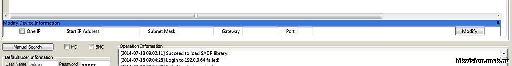

вроде все поля понятно названы ) потом кнопку Modify нажать и вуаля !
пс - кстати резет отработал совершенно нормально т.к. адрес камеры сбросился на заводской.
Прикрепления: 3955331.jpg (23.8 Kb)

только пароль правильный, по умолчанию 12345, введите. в логе IPCTools ошибка авторизации видна, а без этого поменять ничего не получится.

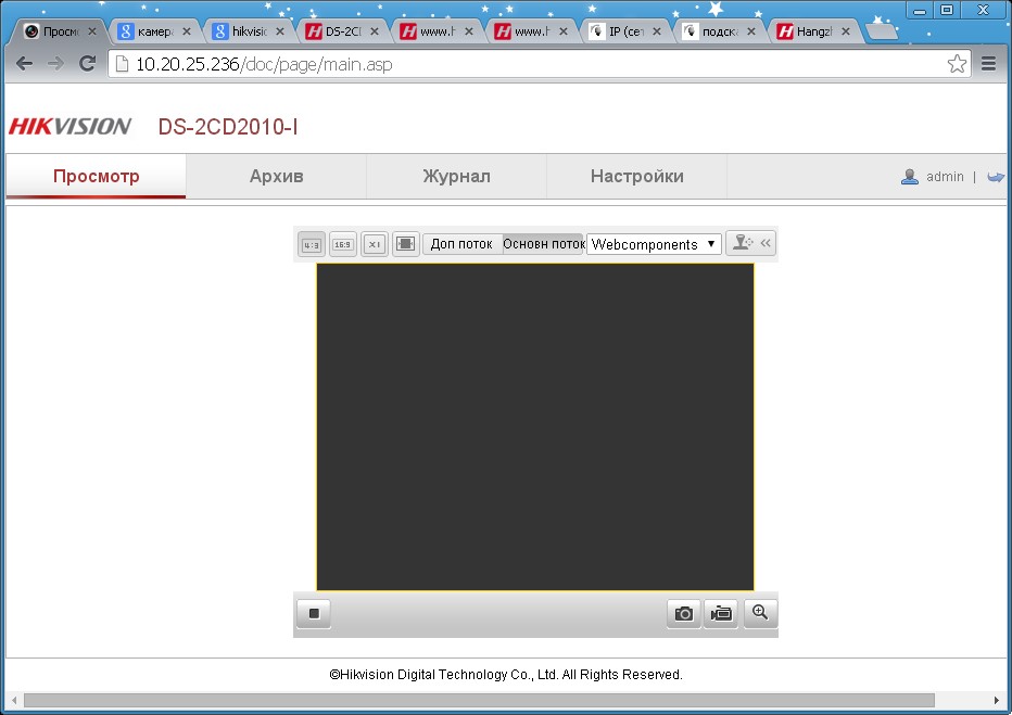

KbIpyXAДата: Среда, 10.12.2014, 16:28 | Сообщение # 30
Доброго времени суток. Не стал заводить новую тему в форуме, у меня вопрос по Сабжу. Имеется в наличии 2 камеры. Установлены снаружи здания, подключены через DLink'овские инжекторы. Камеры работали пол год - без нареканий, а сегодня обнаружил следующее:
Компьютер, который производит видеофиксацию, соответственно, видит то же самое. Ребут - ничего не даёт. Сбрасывать на заводские настройки? Что подскажите ?
UPD. Немного ошибся. Программа, которая стоит на компьютере - получает Видео поток, а вот зайдя через Веб Браузер - ничего не вижу.
Прикрепления: 2209375.jpg (66.2 Kb)
Сообщение отредактировал KbIpyXA - Среда, 10.12.2014, 16:45
AlexandrДата: Понедельник, 26.01.2015, 11:15 | Сообщение # 31
переустановите веб-компонент.
