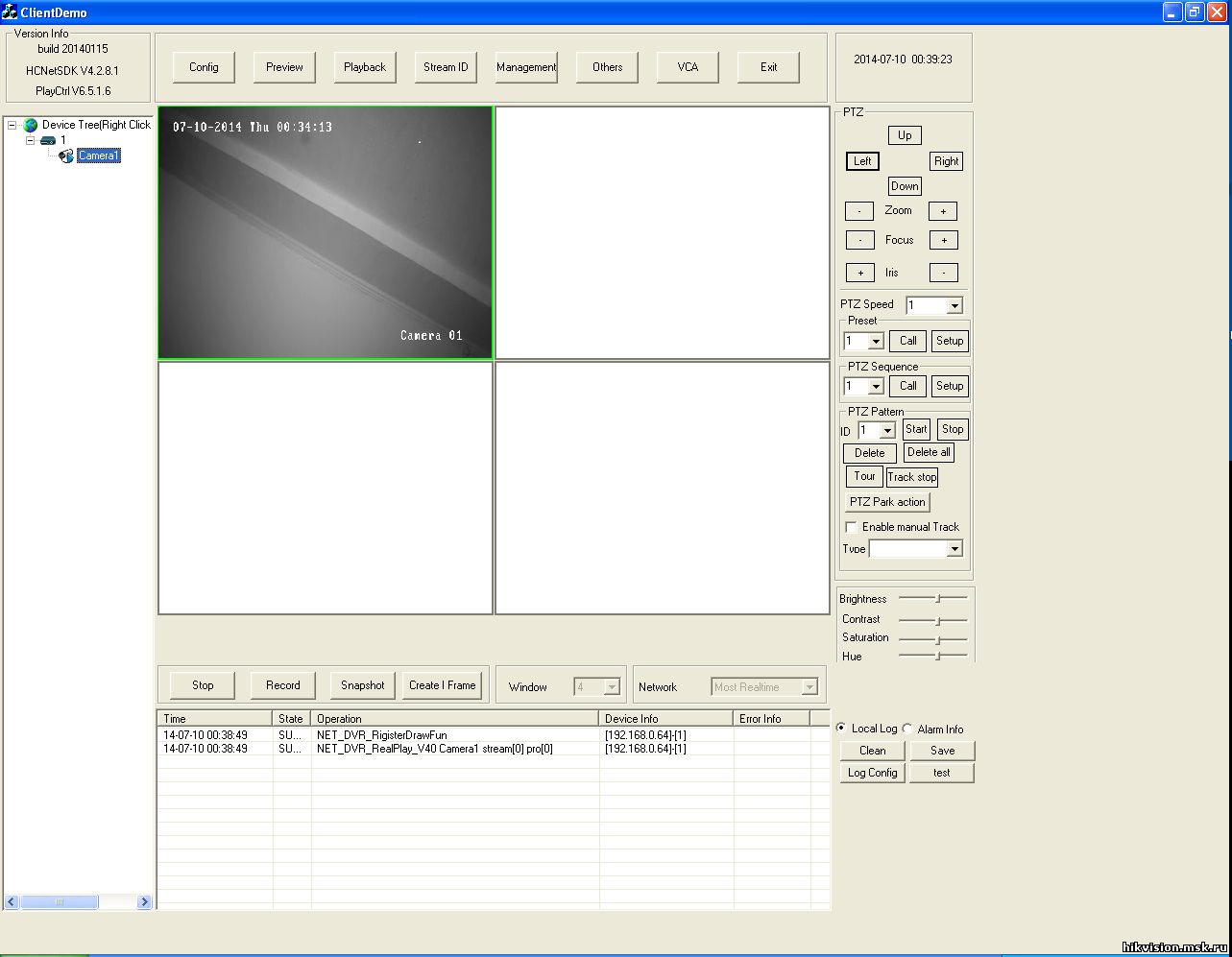

Например: у меня в логах при подключении камеры:
Прикрепления: 2397079.jpg (389.9 Kb)

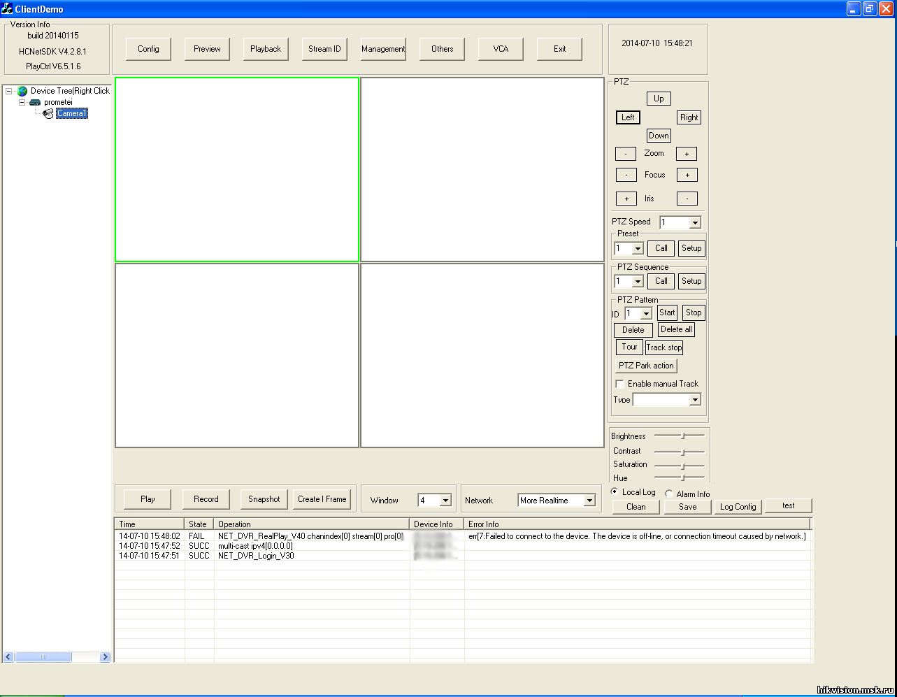

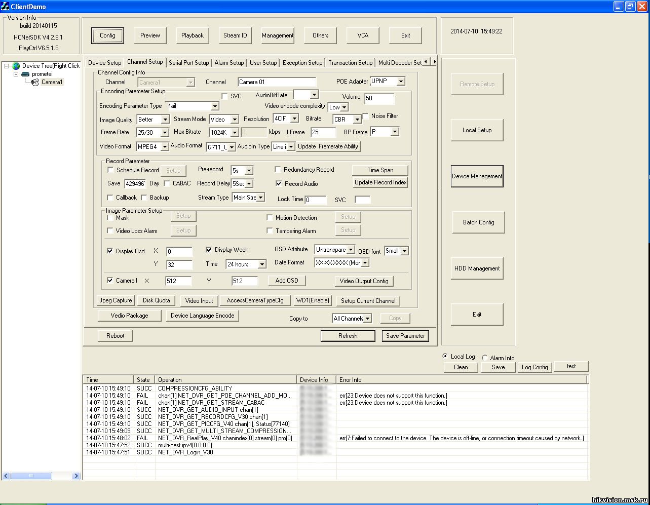

В ClientDemo она даже не добавляется. Сейчас попробую придумать как ее отправить во внешку не имея возможности прописать настройки сети.
Видимо до смены адреса не пускало, а так я же фотки выслал. Адрес заштриховал и выкладываю, думаю не против!
Данные читаются и меняются, но видео нет!
Прикрепления: 0905418.jpg (394.1 Kb) · 3071291.jpg (608.2 Kb)
