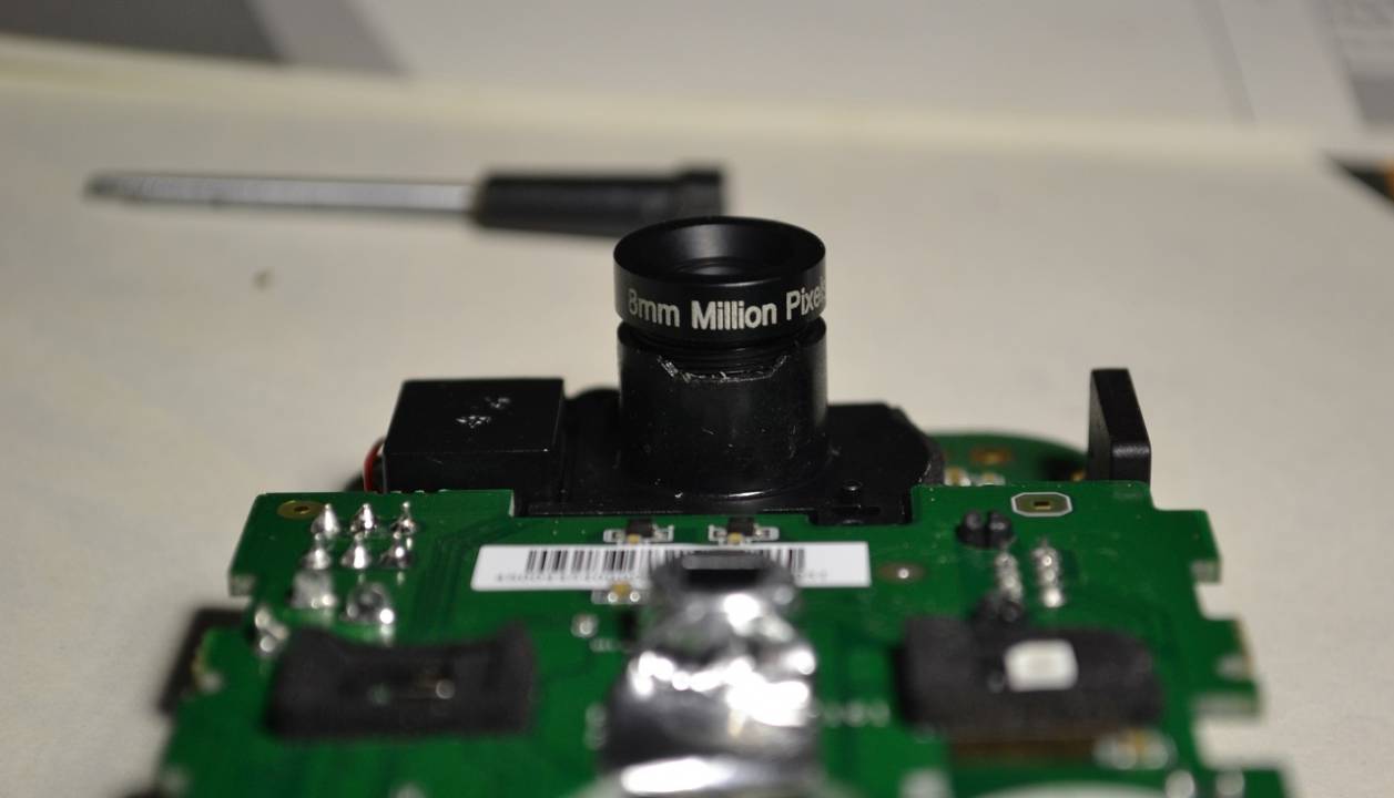

dimentiyДата: Понедельник, 19.01.2015, 00:14 | Сообщение # 28
Сообщений: 72

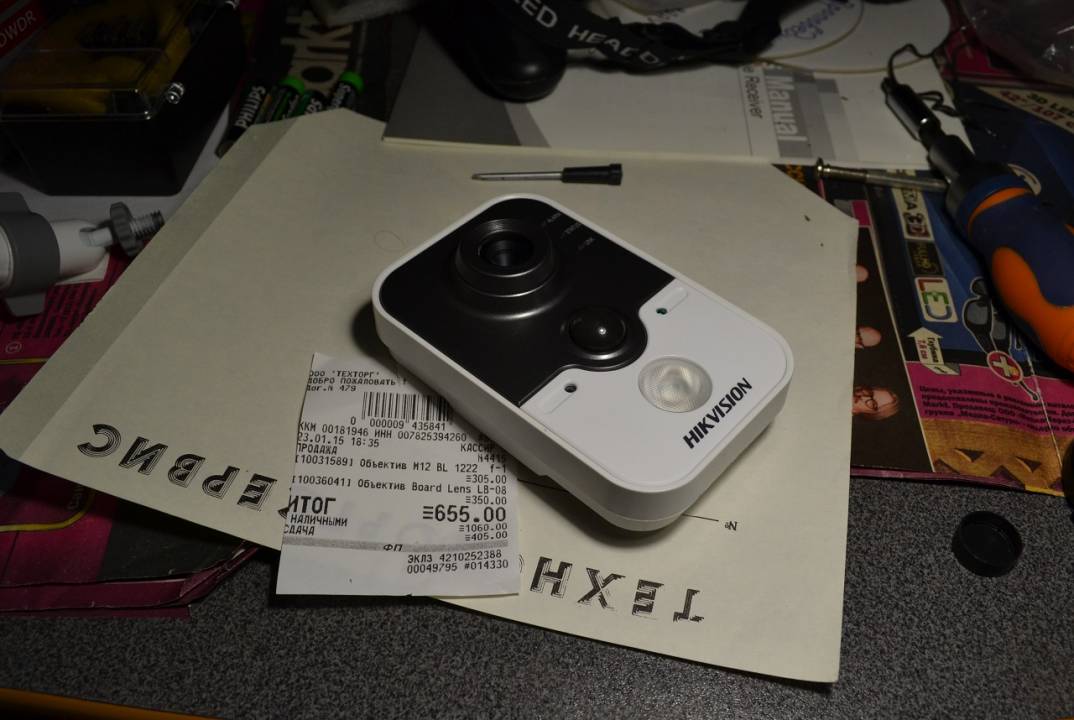

1. Объектив должен поддерживать разрешение камеры. 2. Объективы, при одной и той же резьбе, имеют разную длинну этой резьбы. Соответственно может не подойти.
3. Объективы чаще продают с встоенным IR фильтром (не путать с IR корекцией), а для этой камеры нужен без поскольку у неё механический убираемый фильтр, т.е. потребуется переделка с непредсказуемыми последствиями )).
Спасибо, я понял про длину резьбы, ИК-фильтр и разрешение. Правда с разрешением не совсем до конца. Вот, допустим, я нашел 3 объектива:
Giraffe BL6018F3IR Daiwon BL8020 (DW9610) и Daiwon BL1222 (DW9611)
Первый - вроде мегапиксельный, второй и третий - нет (раз не указано), ну ценник там такой, что я могу купить все три и без особых слез выкинуть не нужные, так вот если объектив подойдет по резьбе, сфокусируется нормально, но будет не мегапиксельным - на картинке просто будет не полная резкость или что-то более страшное?
А так вообще, я перед кризисом успел купить камеру с 4 мм, но хочу повесить вторую, для крупного плана, ну и уже успел расковырять ту, что 2,8 и разумеется мне с таким широким углом не нужна. Вот, кстати как он выглядит (который в камере был), я поставил метки и получилось по резьбе закручен на 14 оборотов.
Прикрепления: 4951237.jpg (132.8 Kb)
DS-2CD2432F-IW (V5.4.5 build 170401) + DS-7604NI-SE (V3.0.22 build 170621)

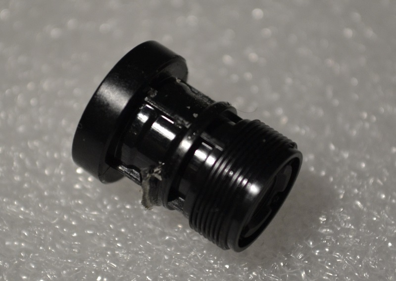

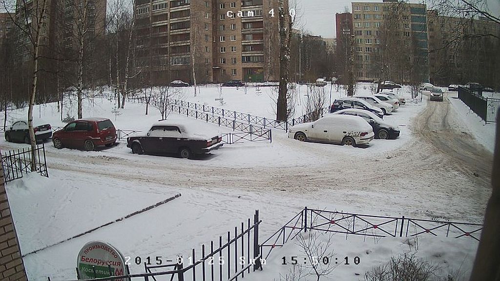

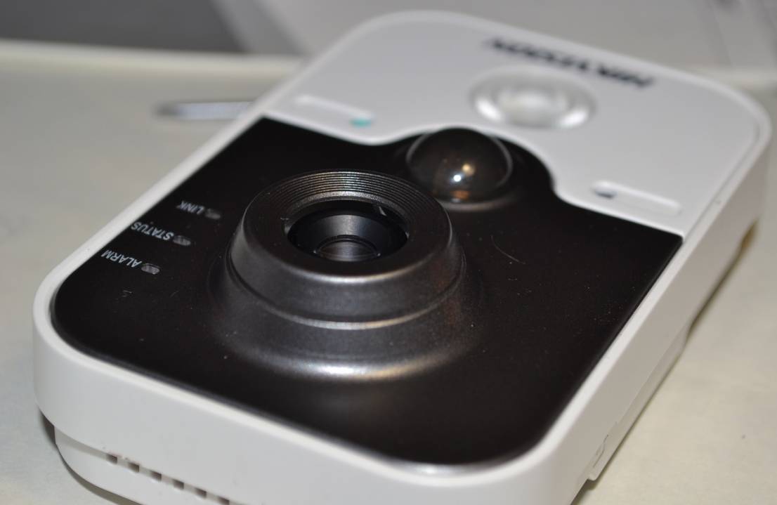

dimentiyДата: Воскресенье, 25.01.2015, 16:45 | Сообщение # 29
Сообщений: 72
Ну в общем "невозможное - возможно"! Методом проб и ошибок выяснил, что объектив BL-1222 - не подойдет, резьба короткая, хотя, если спилить с камеры часть...)) Я его докрутил до самого упора, а до фокусировки как раз осталось пару оборотов. Зато оказалось, что 8 мм мне подошло идеально. Ну как идеально... Изображение очень нравится, но объектив чуть короче, так что под внешним корпусом образовалась небольшая щель (и чего они все такие короткие?). Называется Board Lens LB-08, и на нем еще написано "Миллион пикселей", ну что ж, не три, но и их хватит))
Жаль только, что собрал все не на пару дней раньше, пришлось только с широкого угла отдавать записи: в одну ночь у соседки вытащили второй за январь аккумулятор, а в следующую ночь - три нарка полтора часа перекапывали снег во дворе, ища "закладку", кстати их "взяли"
Добавлено (25.01.2015, 16:45)
Не берет "получившееся", ладно, сделал ссылки
Прикрепления: 3967352.jpg (45.8 Kb) · 0719009.jpg (39.6 Kb) · 5835588.jpg (78.0 Kb) · 4354168.jpg (152.4 Kb) · 6886078.jpg (124.6 Kb)

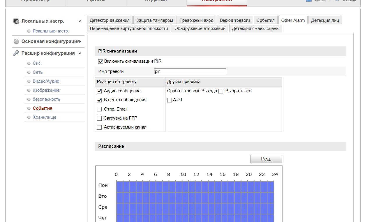

Подскажите, работает ли функция записи по сигнализации PIR? В вебе поставил соответствующие галки в событиях и ввёл расписаниние во вкладке хранилище на микросд, но запись по пир не идёт, хотя звуковая сигнализация срабатывает.
UserMДата: Четверг, 12.02.2015, 17:14 | Сообщение # 32
Должна работать. Возможно не все соответсвующие поставил или поствил не соответствующие. Или посчитал соответствующие не соответствующими.

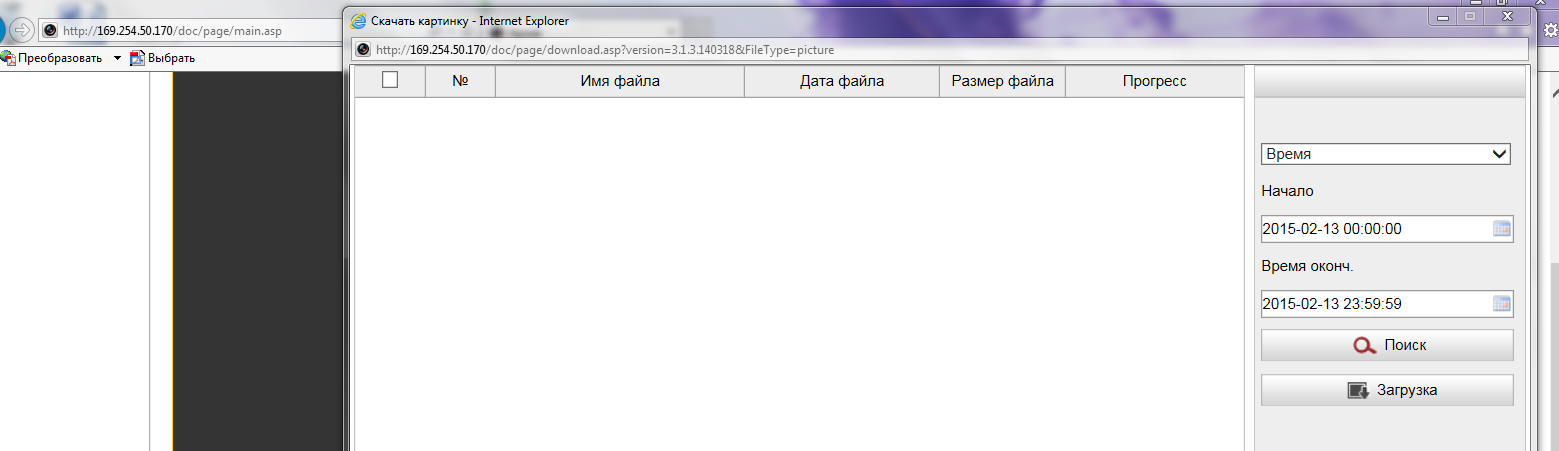

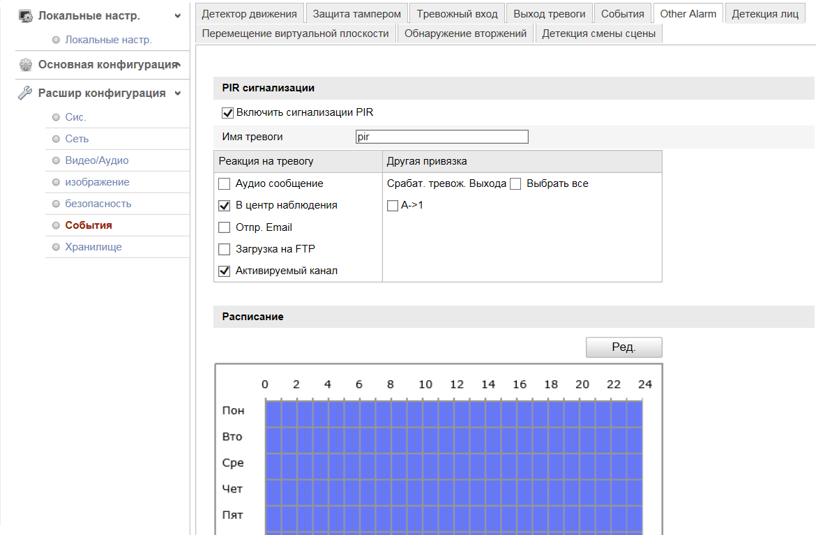

sherbinkaДата: Четверг, 12.02.2015, 18:04 | Сообщение # 33
Вроде все галки. Не ставил запись по времени, но она и не нужна , вроде. Да фотки не делает, даже по движению. В ручную можно, но на комп. На SD не хочет.
Прикрепления: 5586575.png (62.4 Kb) · 0139606.png (72.4 Kb) · 7267928.png (12.4 Kb)
Сообщение отредактировал sherbinka - Четверг, 12.02.2015, 18:07
UserMДата: Четверг, 12.02.2015, 18:12 | Сообщение # 34
Не установлена галочка на "активируемый канал"!
sherbinkaДата: Четверг, 12.02.2015, 19:35 | Сообщение # 35
Установил- поехало, спасибо. Но фотки не появились. А здесь как? Место на SD отведено, активировал.
Снимок экрана в разделе " Хранилище" : при каких условиях он должен появиться на SD ? Активация установлена по событию. Т.е. если запись по событию идёт, то должен быть и снимок? Вытащить его можно только из архива загрузкой изображения (правая кнопка внизу экрана), но поиск не находит файлов. Что может быть и работает ли это?
Сообщение отредактировал sherbinka - Четверг, 12.02.2015, 21:31
UserMДата: Пятница, 13.02.2015, 13:23 | Сообщение # 36
Показывайте скрины конфигурации события.

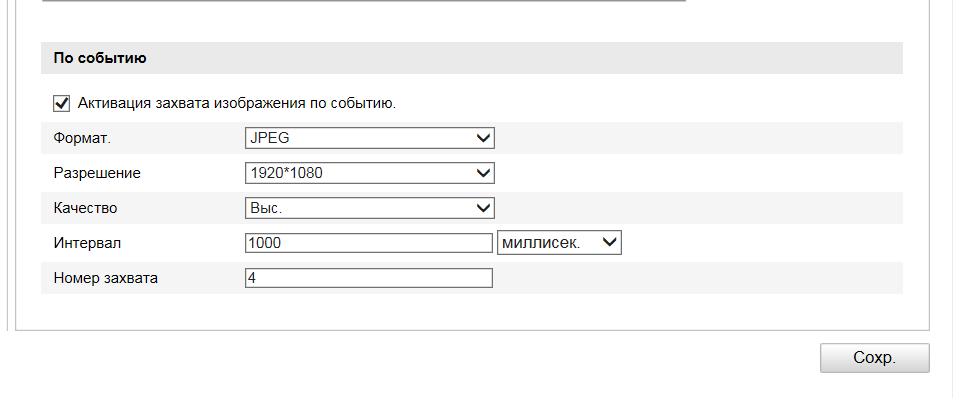

sherbinkaДата: Пятница, 13.02.2015, 14:02 | Сообщение # 37
В общем то скрин события по пир как выложил выше, только добавил "активируемый канал". Видео записывает что по пир, что по движению. А на самой вкладке "события" там типы событий связанных с НДД и сетью.
Если необходим другой- выложу.
Прикрепления: 0545666.png (59.2 Kb)
UserMДата: Пятница, 13.02.2015, 14:16 | Сообщение # 38
Поставь галочку "загрузка на ftp"
sherbinkaДата: Пятница, 13.02.2015, 14:29 | Сообщение # 39
Поставил, но не хочет. К тому же у меня как и у предыдущего товарища, тоже горит постоянно красным аларм.
Галка ftp не понятна, ведь у меня нет сервера FTP, запись нужна на SD и для снимков отведено место на карте.
Прикрепления: 2853966.png (121.4 Kb)
Сообщение отредактировал sherbinka - Пятница, 13.02.2015, 14:46
UserMДата: Пятница, 13.02.2015, 15:12 | Сообщение # 40
По времени картинки на карту пишет? Версия прошивки? Удалённый доступ ?
