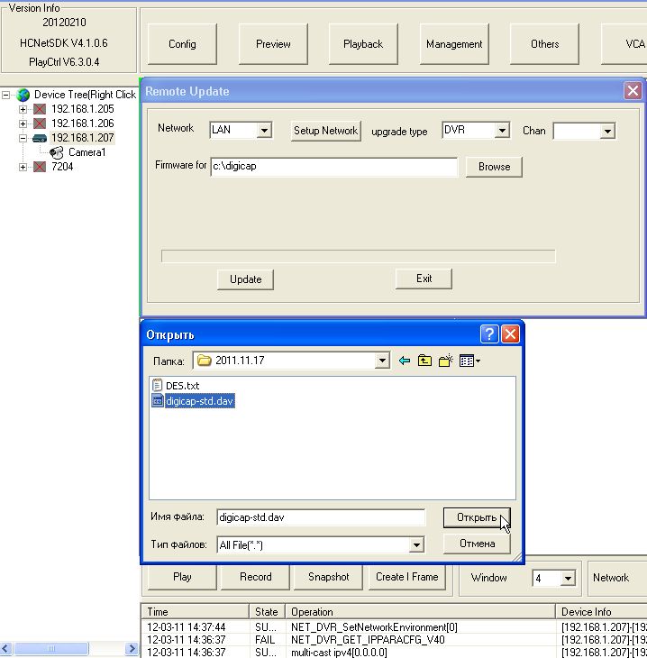

AlexandrДата: Воскресенье, 11.03.2012, 14:44 | Сообщение # 8
из линейки ivms любое или clientdemo из sdk.
тут похожая была проблема, решилась прошивкой через ivms.
как прошивать через ivms есть в руководстве пользователя или тут - FAQ - как сменить прошивку и где её скачать ?
через Client Demo En ( lib ) так:
вроде по картинкам всё понятно.
Прикрепления: 9779987.jpg (20.9 Kb) · 2327555.jpg (73.0 Kb)
