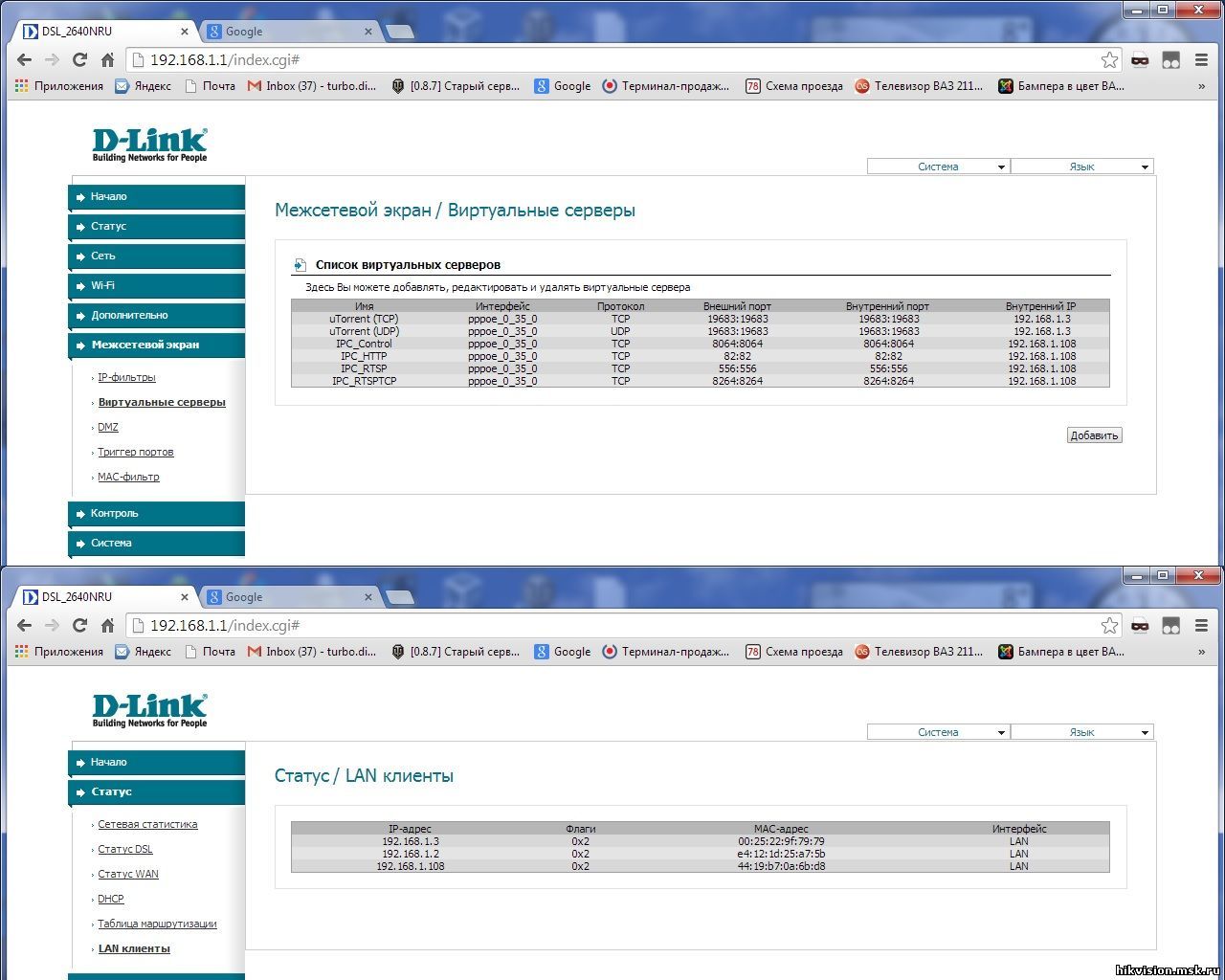

Возникла проблема с отображением камеры на планшете.
Есть ip камера Hikvision DS-2CD2632F-IS подключенная к Dlink DSL_2640NRU витой парой к нему же подключен компьютер, и по wi-fi подключен планшет.
В камере поменял только ip адрес, после чего камеру стало видно через браузер на компьютере.
Попробовал подключиться к камере через виртуальную машину имитирующую андройд, все работало хорошо, а вот вчера принес планшет, подключил его по wi-fi, хотел по iVMS-4500 увидеть изображение, ничего не получается, пишет ошибка соединения.
Через браузер да же страничку логина не показывает, а с компьютера все нормально.
Тогда я поменял порты (не знаю зачем но все), в итоге и на ПК камеру через браузер стало не видно, пишет невозможно отобразить страницу как и на планшете.
(Хотел уже лесть на улицу сбрасывать, но через iVMS-4200 Client удалось вернуть к заводским)
С планшета когда заходишь в настройки роутера, вроде все нормально, камеру видно в сети.
Подскажите что нужно прописать кроме ip на камере, и если не сложно хоть направления, что не так с роуторе, планшетом, или камерой?)))
Мне пока бы только чтобы в локальной сети на планшете изображение видеть)

Vasyner, у меня тот же роутер и сегодня благодаря форуму я или мы его запустиливо всех проявлениях: и в локальной сети, и по инету из вне, всё работает чудесным образом. Первое для локалки нужно, чтобы все в своём ip имели одинаковую предпоследнюю цифирь. У нас по умолчанию роутер назначает адреса, в т.ч. и вайфай, с единицей. Например 198.168.1.3. Камера с завода или после прошивки имеет 0, 198.168.0.64. Вот этот ноль в настройках камеры необходимо поменять на 1. У Вас не последняя прошивка роутера, может её обновить? Но оф сайте есть. На проге SADP посмотрите на ПК свои настройки. Маска на камере по умолчанию 255.255.255.0, такая же и на роутере. Проверьте эти настройки и могу Вам показать, какие настройки у меня.

Из скрина Ваши порты отличаются от 80, 8000, 554, 8200 может в этом дело, у меня они совпадают. Судя по всему все сидят в одной сети, посмотрите настройки камеры. Так же адрес камеры у меня по умолчанию 192.168.0.64, на роутере 192.168.1.108. Это Вы снова поменяли?

Vasyner, измените внутренние порты на стандартные 80, 8000, 554, 8200. Соответствующие порты проставьте в настройках камеры. Если на камере изменили 80, то через эксплоре не зайдёте. Используйте программы SADP и 4200. По тем скринам, что у Вас, работать не будет.

Только вчера мурыжил эту тему. У меня, как у Vasyner, были проброшен порт 81(у него 83) и так же в настройках камеры. Порт остаётся закрытым. Сделал 80 м и всё поехало, я имею в виду загрузку браузером лога камеры.

Всем спасибо, проблема решена.
Дело действительно было в роуторе.
Обновил прошивку с v1.0.10 на v1.0.32 и все сразу заработало.  yes
