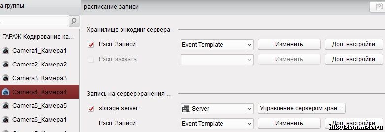

Запись по детектору не идёт после отключения энергии. Вот как выглядят настройки. Эти настройки одинаковы для всех камер, но отключилась запись только на одной.
                                                                                                                            Зону настраивал в этом окне:
Сегодня заметил что  если при просмотре
нажать на место
где обрывается запись - выдаётся ошибка:
Прикрепления: 8038654.jpg (57.8 Kb) · 2627938.jpg (82.4 Kb) · 2378422.jpg (148.6 Kb) · 3751991.jpg (153.3 Kb) · 3220226.jpg (31.9 Kb)
