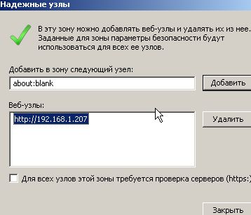

AlexandrДата: Пятница, 24.02.2012, 15:10 | Сообщение # 17
1 снести (удалить) или добавить ie в доверенные в настройках avast
2 настройки безопасности лучше делать в доверенных узлах. туда же добавить ip камеры. так сохранятся остальные зоны безопасности.
пс - в управлении надстройками нужно выбирать "все надстройки" для вывода полного списка.
Прикрепления: 7251346.jpg (79.2 Kb) · 3716746.jpg (43.0 Kb) · 8132610.jpg (44.1 Kb)
stilsДата: Пятница, 24.02.2012, 17:35 | Сообщение # 18
1 avast отключал
2 делал
не помогает
Прикрепления: 6477055.jpg (244.4 Kb)

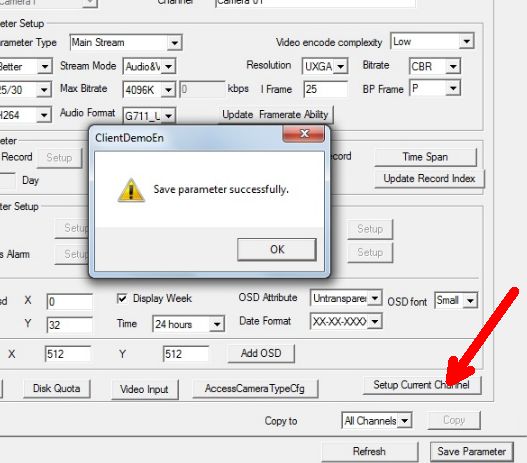

stilsДата: Пятница, 24.02.2012, 19:25 | Сообщение # 28
Не могу сохранить bitrate
Прикрепления: 6817697.jpg (269.6 Kb)
AlexandrДата: Пятница, 24.02.2012, 19:29 | Сообщение # 29
так а с вопросами моими с остальными что ? ) в настройках сети фаер либо в панели управления, семёрки нет под рукой скринов сделать (
пс "лузер" - проигравший ) скорее неопытный пользователь, новичёк - ньюби, нюб . ремарка этакая )) но это и по скринам браузера видать по поиску "как сделать скриншот" ))
ппс- по последнему скрину как раз всё нормально сохранилось. убёг до понедельника.

AlexandrДата: Понедельник, 27.02.2012, 12:59 | Сообщение # 31
насчёт битрейта - на какое значение меняете ? client demo пишет что настройки сохранены нормально. возможно перед сохранением не нажимали кнопку обозначенную стрелкой на скрине (setup current channel):
по поводу ie - возможно стоит галочка "фильтрация ActiveX", ниже на скринах видно где посмотреть.
или
даже если настроить безопасность и включить камеру в доверенные узлы ActiveX не будет использоваться при установленной галочке. проверяйте.
Прикрепления: 0575229.jpg (40.3 Kb) · 7208311.jpg (27.5 Kb) · 7327308.jpg (7.7 Kb) · 2757443.jpg (20.4 Kb)
stilsДата: Понедельник, 27.02.2012, 19:55 | Сообщение # 32
Помогло. Галочка на фильтрации не стоит

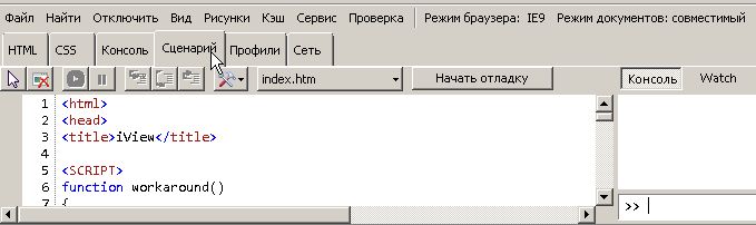

пс - ещё есть диагностика в самом ie9
Прикрепления: 8778732.jpg (31.0 Kb) · 0743513.jpg (51.4 Kb) · 3222959.jpg (12.2 Kb) · 5268039.jpg (26.3 Kb)
