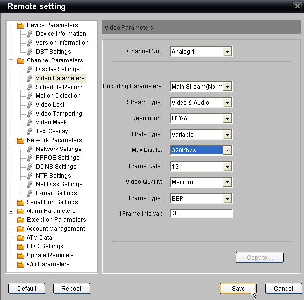

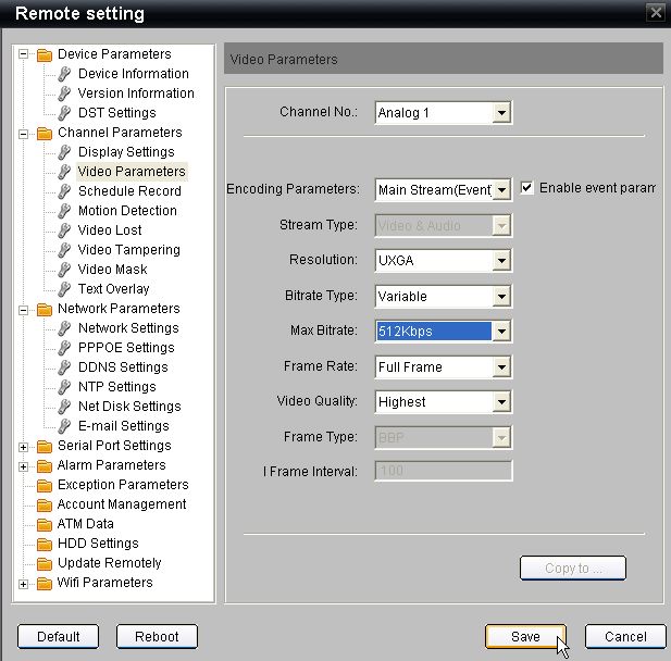

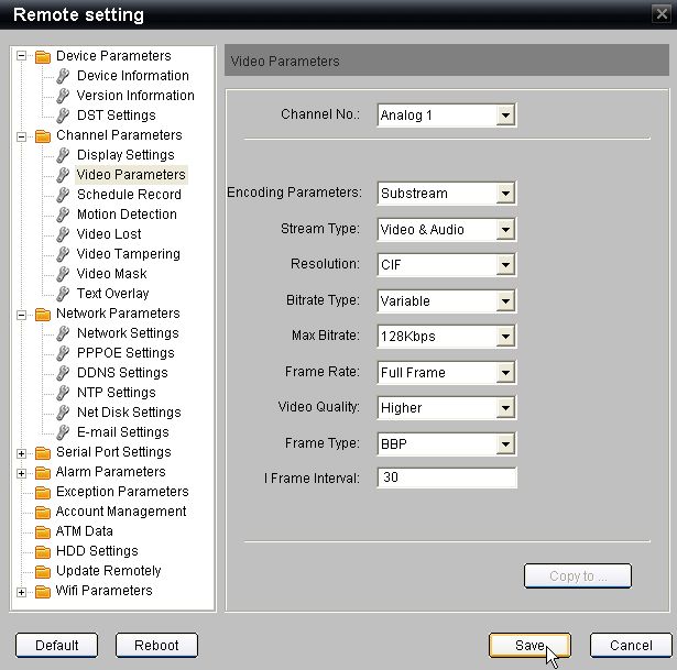

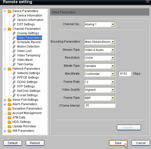

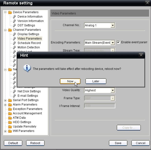

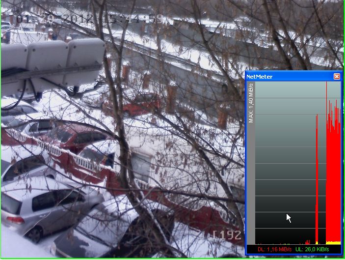

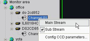

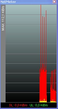

AlexandrДата: Пятница, 20.01.2012, 15:32 | Сообщение # 8
пошагово распишите тогда.
должно быть так:
1 на камере выставляем нужное разрешение для обоих потоков (ели нужно, то и для тревожного), сохраняем, перезагружаем.
2 в ПО в окне просмотра выбираем правым кликом на канале нужны поток, визуально uxga и qcif радикально отличаются.
ну и монитором трафик сразу можно посмотреть

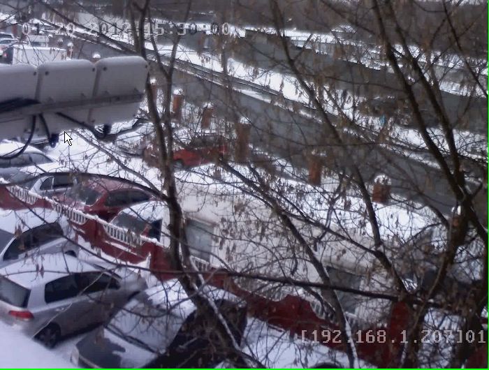

а вот поток при максимальных настройках main stream:
Прикрепления: 1984226.jpg (68.1 Kb) · 0354792.jpg (65.8 Kb) · 9791523.jpg (68.4 Kb) · 8232041.jpg (64.9 Kb) · 0307215.jpg (11.4 Kb) · 5402125.jpg (90.9 Kb) · 7705003.jpg (62.5 Kb) · 2561372.jpg (10.1 Kb) · 6661996.jpg (66.0 Kb) · 6316541.jpg (90.5 Kb)

AlexandrДата: Пятница, 20.01.2012, 15:49 | Сообщение # 10
ок, как минимум задачу по ограничению потока можно решить настройками камеры, это видно по скринам мониторинга трафика.
