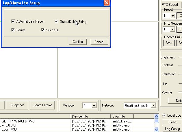

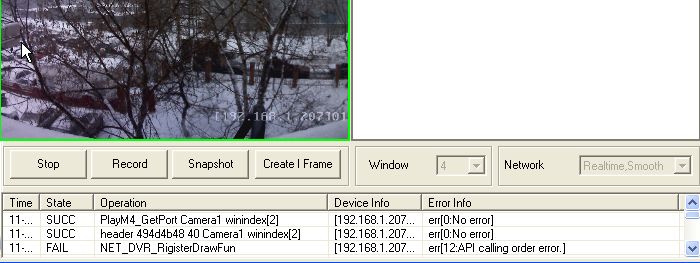

попробовать Client Demo и если не пойдёт видео скриншоты подключения сюда выложить. в настройках журнала включить всё:
и при подключении сделать скрин лога:

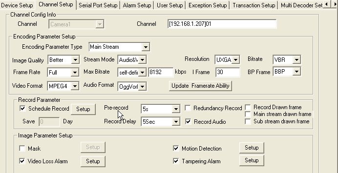

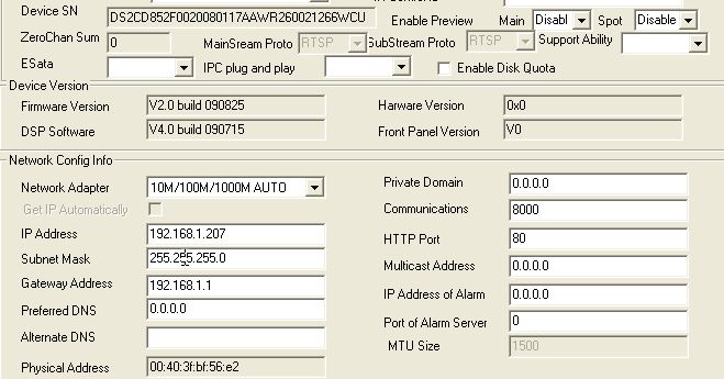

желательно перед подключением сделать сброс на заводские установки. к примеру картинка может отсутствовать через сеть при выборе некорректных настроек размера изображения, не на всех прошивках есть запрет выбора неподдерживаемых разрешений. можно приложить скрины из Client Demo о самой камере и настройках основных её:
Прикрепления: 8359236.jpg (41.2 Kb) · 6352113.jpg (43.3 Kb) · 0066838.jpg (48.3 Kb) · 6037436.jpg (50.9 Kb)
