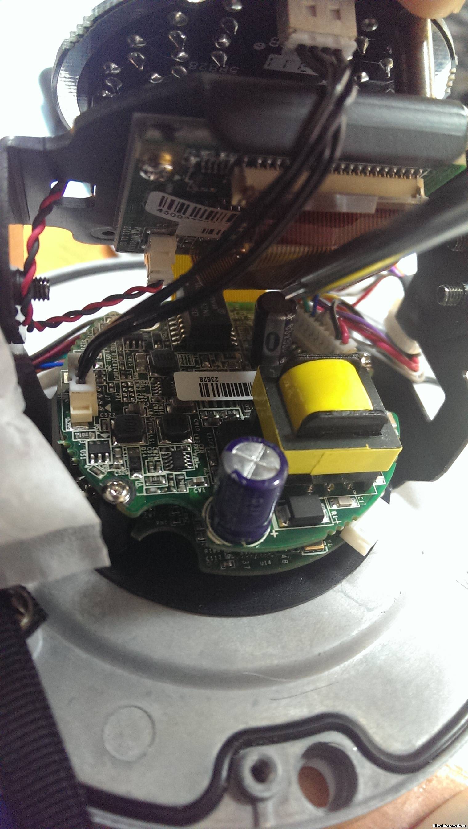

DKamДата: Пятница, 17.01.2014, 17:38 | Сообщение # 3
Сообщений: 20
не а, на плате есть только разъем Ethernet interfasce и питание на ИК-подсветку
Прикрепления: 4810204.jpg (801.7 Kb) · 7326942.jpg (1.06 Mb)

AlexandrДата: Пятница, 17.01.2014, 17:48 | Сообщение # 4
обновил ответ выше, просто не успел дописать пока выкладывал pdf. упоминание кнопки сброса для этой модели попадается только на не официальных сайтах. на оф. нет про неё ничего.
Прикрепления: 4642626.jpg (130.8 Kb)

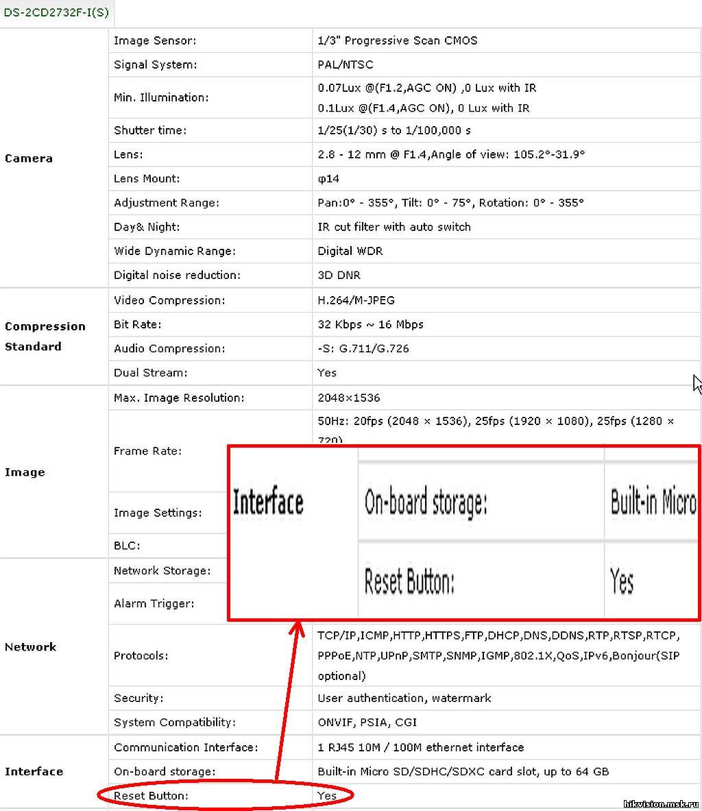

kirichДата: Пятница, 17.01.2014, 19:58 | Сообщение # 9
Дополню на всякий случай, у 2732 камеры тоже присутствует кнопка сброса внутри, находится около слота СД карты, в даташите тишина.
AlexandrДата: Среда, 22.01.2014, 11:23 | Сообщение # 10
в даташите тишина, есть в описании на сайте:
и в документе выложенном выше:
Прикрепления: 1228252.jpg (154.7 Kb) · 4526720.jpg (126.8 Kb)
