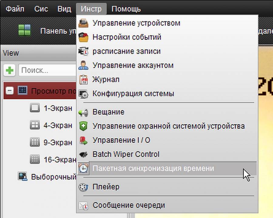

AlexandrДата: Понедельник, 13.04.2015, 20:11 | Сообщение # 26
дело не в сервере времени, а в том, что прошивка ничего не "знает" про принятие законов. пара nvr-ов поднадзорных автоматом перевела время на камерах при смене настроек самого nvr-а. в iVMS V2.03.00.04 3 способа синхронизации - автоматом, группой, отдельным устройством.
у меня не перевелось время автоматом только на древней прошивке, есть камера с билдом 2009 года. на этой обновил вручную.

Обновил прошивки на всех камерах, пробовал и "Синхронизацию" в контекстном меню и "Выравнивание времени" в системных настройках - один хрен, через несколько минут время перескакивает на неправильное. Очень странно и подозрительно, но проблема ушла только после обновления клиента. Причем, после установки iVMS V2.03.00.04 поверх старой версии клиент отказывался запускаться, пришлось все сносить и ставить заново. Слава Богу, хоть конфиг от старой версии подошёл. Спасибо за то, что натолкнули на мысль.
AlexandrДата: Среда, 15.04.2015, 14:15 | Сообщение # 28
нз ) к сожалению списки изменений\дополнений к прошивкам и ПО зачастую отсутствуют\не полные. так что приходится методом "всенаучного тыка".
итого - проблема синхронизации в прошивках v5.0.0 build 130412 и v5.0.2 build 130805 через iVMS-4200 v2.00.02.01 "лечится" установкой iVMS V2.03.00.04.
